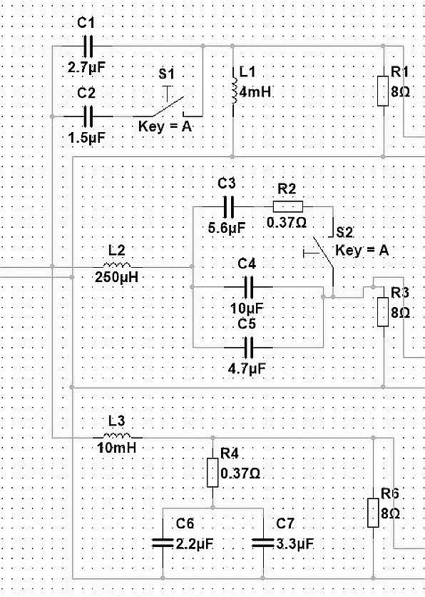

Az itt emlegetett "dB kiemelésre" (GAIN) találtam a neten egy, a valósághoz közelebbi ábrát, ahol már meg is említik a frekvencia eltolódását...
(#) Ge Lee válasza uniman hozzászólására (») Aug 24, 2022 /
Valahogy úgy, nyitott S2 kapcsolóval 2,6kHz körül van a közepe, zárt kapcsolóval meg 2,2 körül, már ha a valóságban is 250uH-s az a tekercs.
(#) uniman válasza Ge Lee hozzászólására (») Aug 24, 2022 /
Csak a 2200-nál 4 ohm van írva, a másik állásban meg nyolc ohm...
(#) Ge Lee válasza uniman hozzászólására (») Aug 25, 2022 /
És? A rezgőkör frekvenciáját az nem befolyásolja. Mellesleg a képen darab van a decibel helyett, ráadásul nem +2 hanem +3dB lesz a különbség, és nem a 8 hanem a 4 ohmos hangszóró esetén.
(#) uniman válasza Ge Lee hozzászólására (») Aug 25, 2022 /
"és"...csak annyi, hogy 4 és 8 ohmos hangváltóknál teljesen más értékű kondik vannak, ugyanazon keresztezési frekinél (dupla vagy fele értékek jönnek ki a kalkulációknál)
A rajzot köszönjük! (kicsit olvashatóbbá tettem)...eléggé szokatlanok a keresztezési frekvenciák (Miért van 3 freki a képeden?). Ha jól emlékszem a HA31-essel lenne használva, ami 90-100Hz-től kezd "hangot kiadni". Persze az autós brummogóghoz OK lenne, de azok meg nem 8 ohmosak.

(#) Ge Lee válasza uniman hozzászólására (») Aug 27, 2022 /
Ha jól emlékszem, betettétek egy mezei 3 utas váltó képét amiben nem értettétek hol és mit csinál a két kapcsoló, ezért berajzoltam a szimulátorba hogy látható legyen. A keresztezési frekvencia meg ott van ahol akarom, nyilván, mivel nem tudom hogy mekkora értékű induktivitások vannak abban a kínai izében, ezért hasra ütve rajzoltam be akkorákat amikkel kb. látható egy normális működés.
