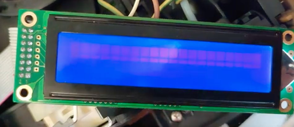

(#) cupika97 hozzászólása Júl 13, 2022 /
(#) sargarigo válasza cupika97 hozzászólására (») Júl 13, 2022 /
Így ránézésre nekem címzési hibának tűnik. Ha szerencséd van, akkor csak egy kis érintkezési hiba. Én megpróbálnám azokat a kis füleket egy fogóval kiegyenesíteni, és levenni róla a keretet. Ha minden igaz, akkor egy zebracsíkos gumi van alatta, azt izopropil alkohollal megdörgölném az élein, valamint a panelen az érintkezőket is. Ezután összerakás, ujjakat keresztbe, és lehet hogy menni is fog! Bízzunk!
A hozzászólás módosítva: Júl 13, 2022
(#) cupika97 válasza sargarigo hozzászólására (») Júl 14, 2022 /
Sajnos nem segitett a tisztitás.
(#) Massawa válasza cupika97 hozzászólására (») Júl 14, 2022 /
Amikor bekapcsolod a display meghajtoja általában kivilágitja a 2x20 kockát (fehérek lesznek).
Ha ezt látod akkor nem a displayben van a hiba.
(#) Bakman válasza cupika97 hozzászólására (») Júl 14, 2022 /
Már bekapcsoláskor sem az igazi, lásd melléklet. Ha a zebra gumi tisztítása nem segített, akkor cseréld ki a kijelzőt, kb. filléres tétel.
Dobd el. Valami belül tönkrement. Ha már eljutottál a gumikontaktusokig, akkor ott tetted tönkre a displayt. Házi kürülmények közlött alighe lehet a displaylapot meg a gumikontaktusokat egy sikba illeszteni, igy a gumikontakturok nem nyomodnak a megfelelö felülethez.
Ennyi.

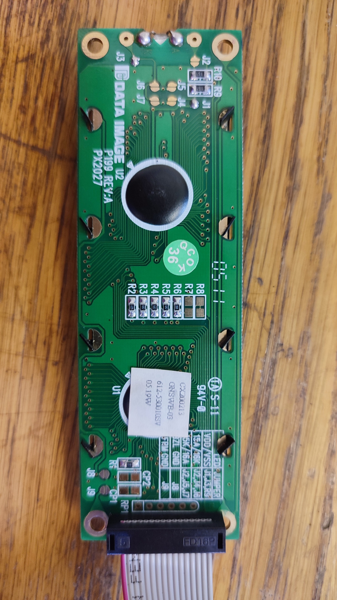

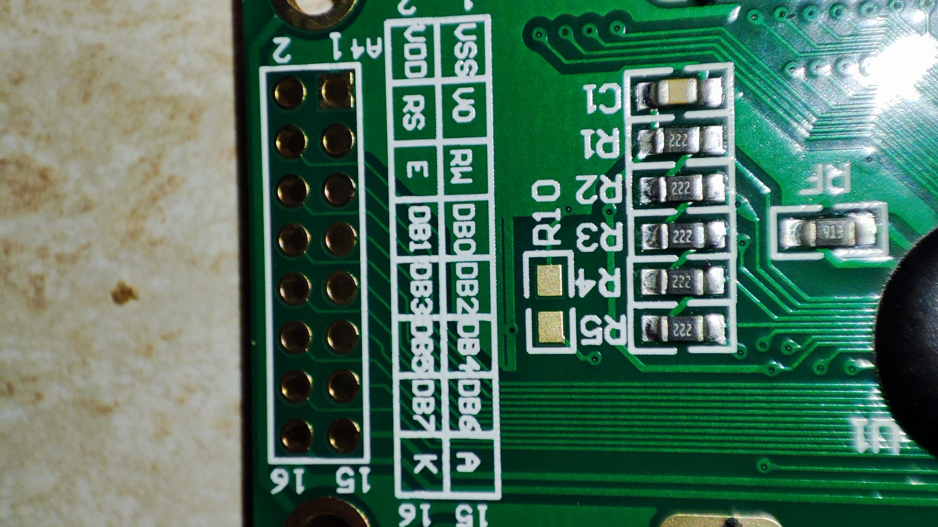

(#) cupika97 válasza sargarigo hozzászólására (») Júl 25, 2022 /
Helló. Tudnátok segíteni az új kijelző beötésével? A csatlakozóval ellátott a régi.
(#) Massawa válasza cupika97 hozzászólására (») Júl 25, 2022 / 1
Igen ugy néz ki, hogy az eredeti a IDC16 csati is ugyanugy van bekötve mint az ujon azaz 1-16, ahol az 1-2 a táp, a 15-16 meg világito dioda. Az utobbit aránylag könnyü kimérni. A LED ha jol látom a képen a felsö szélen levö forrasztopontokhoz van kötve.

(#) Udvari Zsombor válasza cupika97 hozzászólására (») Júl 25, 2022 / 1
Az új kijelzőbe be kell forrasztanod egy csatlakozót, hogy csatlakozhass a szalagkábellel, de ahogy Massawa is írja, a két kijelző bekötése amúgy megegyezik.
(#) cupika97 válasza Massawa hozzászólására (») Júl 26, 2022 /
Köszönöm a segitséget, tökéletesen passzol.
