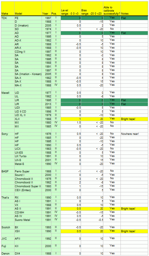

(#) PeachMan hozzászólása Aug 2, 2022 /
Van esetleg valami táblázat arról, hogy normál szalag előmágnesezésnél a BASF referenciához képest melyik szalag milyen eltérést mutat?
Szeretnék referenciához közeli előmágnesezést beállítani. Referencia normál szalagot szerezni macera és drága mutatvány, ezért gondoltam valami hasonló szalagra.
Van ugyan egy olyan mérőszalagom (orsón volt, nekem kellet kazettába helyezni) amin a referencia jelek után van egy szakasz amire elméletileg felvételt lehet készíteni, de nem szeretném kockáztatni, hogy valamikor véletlenül a mérőjelbe töröljek. Emiatt törlésvédett a kazetta. Kivágni sem szeretném ezt a szalagrészt, hogy külön felhasználjam.
(#) PeachMan válasza PeachMan hozzászólására (») Aug 2, 2022 /
Egy ilyen táblázatot találtam eddig kiindulásnak:
(#) kistee válasza PeachMan hozzászólására (») Aug 2, 2022 /
Például Hifi-Magazin 15, kazettateszt. Bővebben: Link
(#) PeachMan válasza kistee hozzászólására (») Aug 2, 2022 /
Ezek sajnos túl régiek. Ezekből ha bontatlant szereznék be valami csoda folytán, akkor is már problémás lenne felvételt készíteni rájuk. Referenciának nem volna használható.
Valami újabb darabot volna jó találni.
(#) kistee válasza PeachMan hozzászólására (») Aug 4, 2022 /
A táblázat negyedik sora: előmágnesezési áramszükséglet a (BASF) referenciához képest.
Újabb darab nemigen készült azóta, a Compact Cassette gyártása tudtommal megszűnt.

(#) PeachMan válasza kistee hozzászólására (») Aug 4, 2022 /
Elengedtem a referencia dolgot.
(Amúgy jelenleg már BASF Reference Type II-t kazettát használnak)
Azt csináltam, hogy pár normálisabb type i szalagot kiválasztottam és felírtam melyikhez milyen bias/level manuális +/- állítás szükséges a kiinduló állapothoz képest.
Így végül meghatároztam 2db kazettát amik nagyjából a középső értéket képviselték. Az egyik bias értékben, a másik level értéken.
Ez alapján kalibráltam ezeket az értékeket. Így lesz mozgásterem +/- állítással mindegyik kazettánál.
Frekimenetet nem mértem még, de pár szalagon egy 315-1000-10000Hz átvitelt igen.
Főleg figyelmet fordítottam a 10kHz szinusz jelalakra.
Egyelőre korrektenk tűnik.
Tervek szerint a nem kalibrálós masináknál a Maxell UR-t fogom beállítani. Egyszerűen azért, mert abból van egy piszok nagy kupac.
