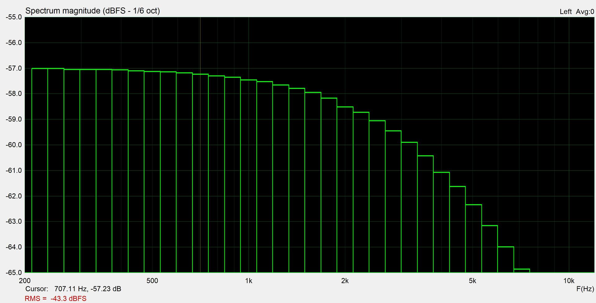

(#) PeachMan hozzászólása Aug 10, 2022 /

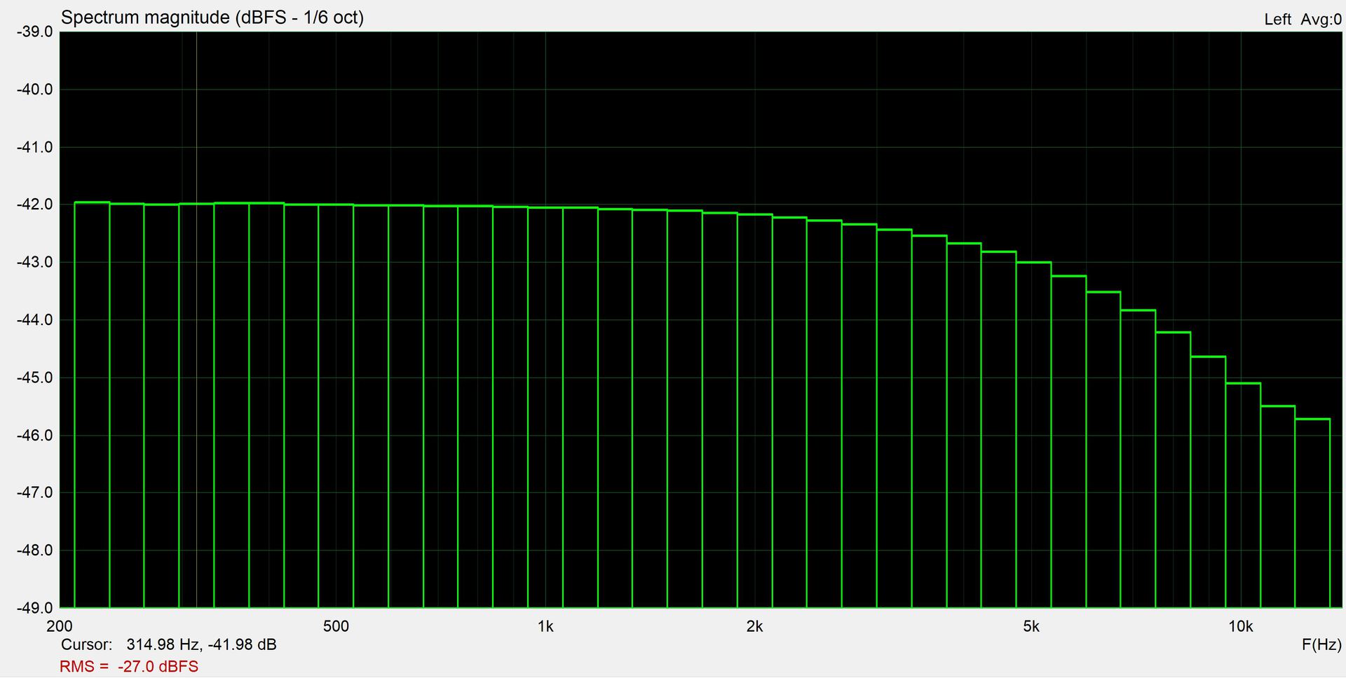

Adott egy Sony K15 deck. Amikor hozzám került tompán (kevés magashanggal) játszott le és egyik csatornán nem rögzített szalagra.
Idő közben kicsit rendbetettem mechanikailag és próbáltam az azimuth-ot beállítani, de továbbra is magas szegény a lejátszás. Fej szemmel láthatóan rendben van.
Aztán a felvétel részt is rendbetettem. Mint kiderült egy tekercs a bias résznél szakadt volt. Cseréltem mindkét oldalon paraméter azonosra.
A lejátszás azonban továbbra is magasszegény. Az elkókat is kicseréltem paraméterben megfelelő darabokra, de továbbra sem történt előrelépés.
Egy időre félretettem a készüléket, de most előszedtem és próbából csináltam egy freki átvitel tesztet.
Ott rögtön kiderült, hogy maga az elektronika csillapít a magas frekiken.

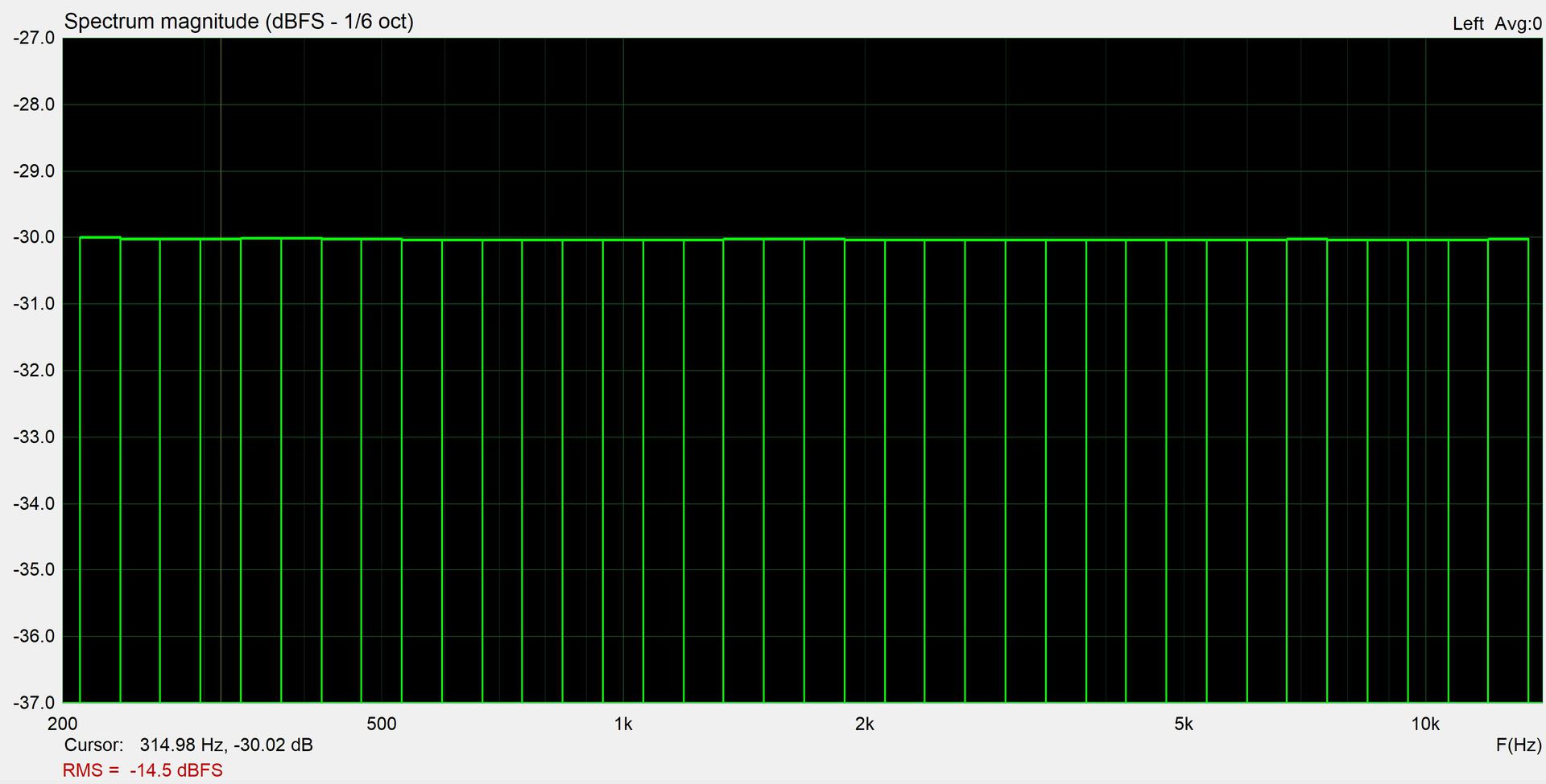

Kalibráltam a hanggkártyát és így loop kábellel egyenletes átvitelt mértem.

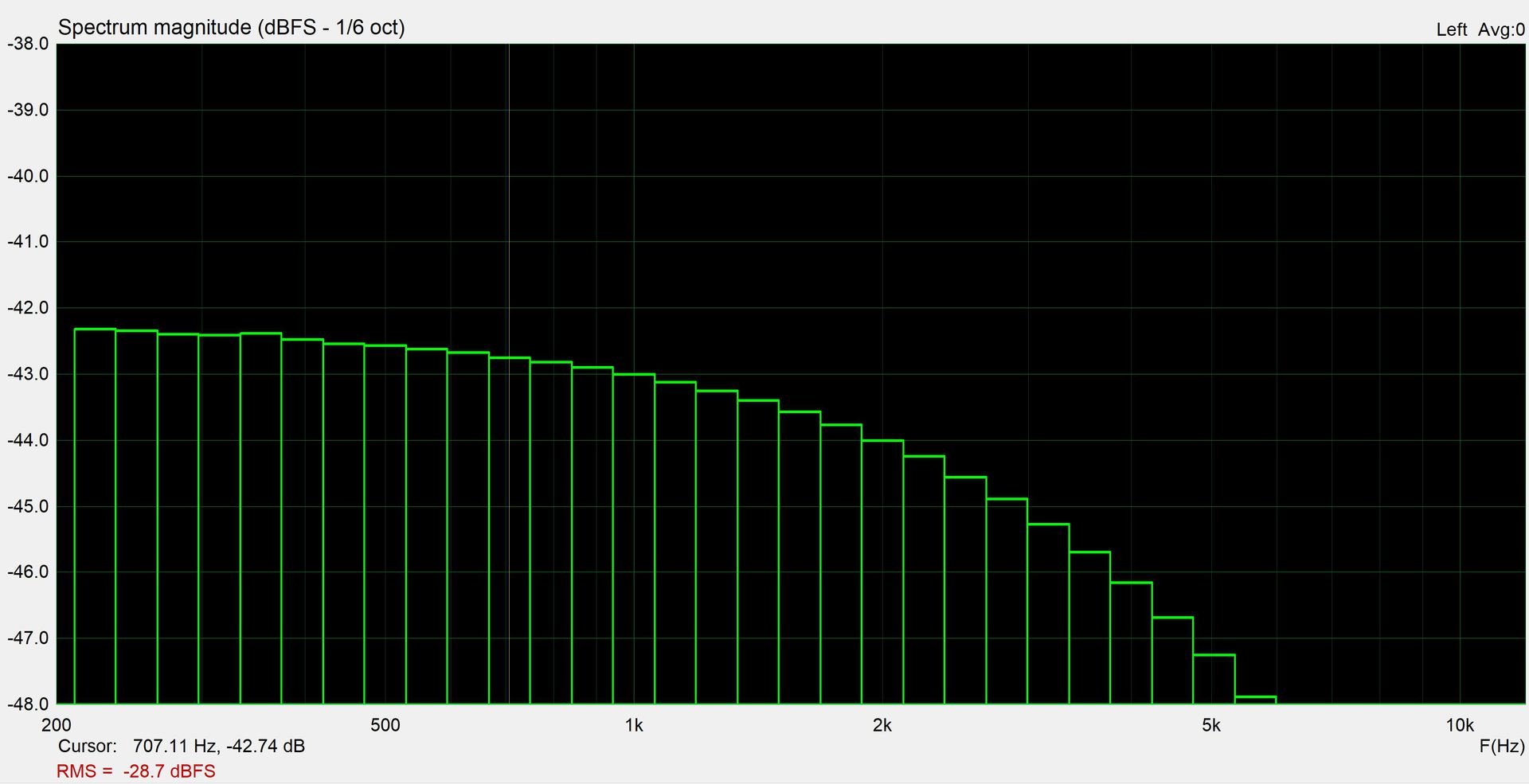

Aztán a hanggenerátor jelét bevittem a magnóba, a deck-et REC+PAUSE állásba kapcsoltam, beállítottam egy ~ VU -15dB jelszintet és a magnó kimenetét a hangkártyám bemenetére kötöttem.
A spectrum analyzator ami loop kábellal egyenletes átvitelt mutatott, itt láthatóvá tette a csillapítást a magas frekiken. Ráadásul mindkét csatorna ilyen.
Tehát egyszerű hang be-ki megoldással eltűnnek a magas frekik. De vajon miért? Gondolom ez nincs így rendben, igaz?
Dolby-t kapcsolva van egy tizedmásodperces ugrás, gondolom a kapcsoló csinálja, de ugyanezt a spektrumot látom minden állásban. A szalag type i-ii-iii kapcsolója nincs hatással ebben a helyzetben, de lejátszáskor érezhető a változás.
Feltételezem emiatt tűnik minden kazetta "tompának" lejátszáskor. Mi lehet a gond? Mi okozhatja ezt az átvitelt?
Sony TC K15 - Service Manual (elektrotanya)
A hozzászólás módosítva: Aug 10, 2022
(#) Massawa válasza PeachMan hozzászólására (») Aug 10, 2022 /
Lehet, hogy nem jol illeszkedik a kimenet a hangkártya bemenetéhez.
(#) PeachMan válasza Massawa hozzászólására (») Aug 10, 2022 /
„Lehet, hogy nem jol illeszkedik a kimenet a hangkártya bemenetéhez.”
Mármint fizikailag? Úgy rendben van.
Impedanciát nem tudom, de a deck a kézikönyv szerint 10kohm felett elvan. A hangkártya input impedanciáját nem tudom, de az erősítőm tuti több ennél.
De amúgy a gyenge magas folyamatosan megvan. Hallható erősítőn, ahol fel kell tekernem a magasat emiatt, illetve fejhallgató kimeneten is.
Kezdettől fogva zavaró ez a jelenség, de a mai napig meg voltam győződve, hogy a fej okozza. Csak most jöttem rá, hogy a bemenő jelet átvezetve is ilyen.
A bemeneti impedancia a hangkártyán lesz kritikus, lehet, hogy az erösitön is.

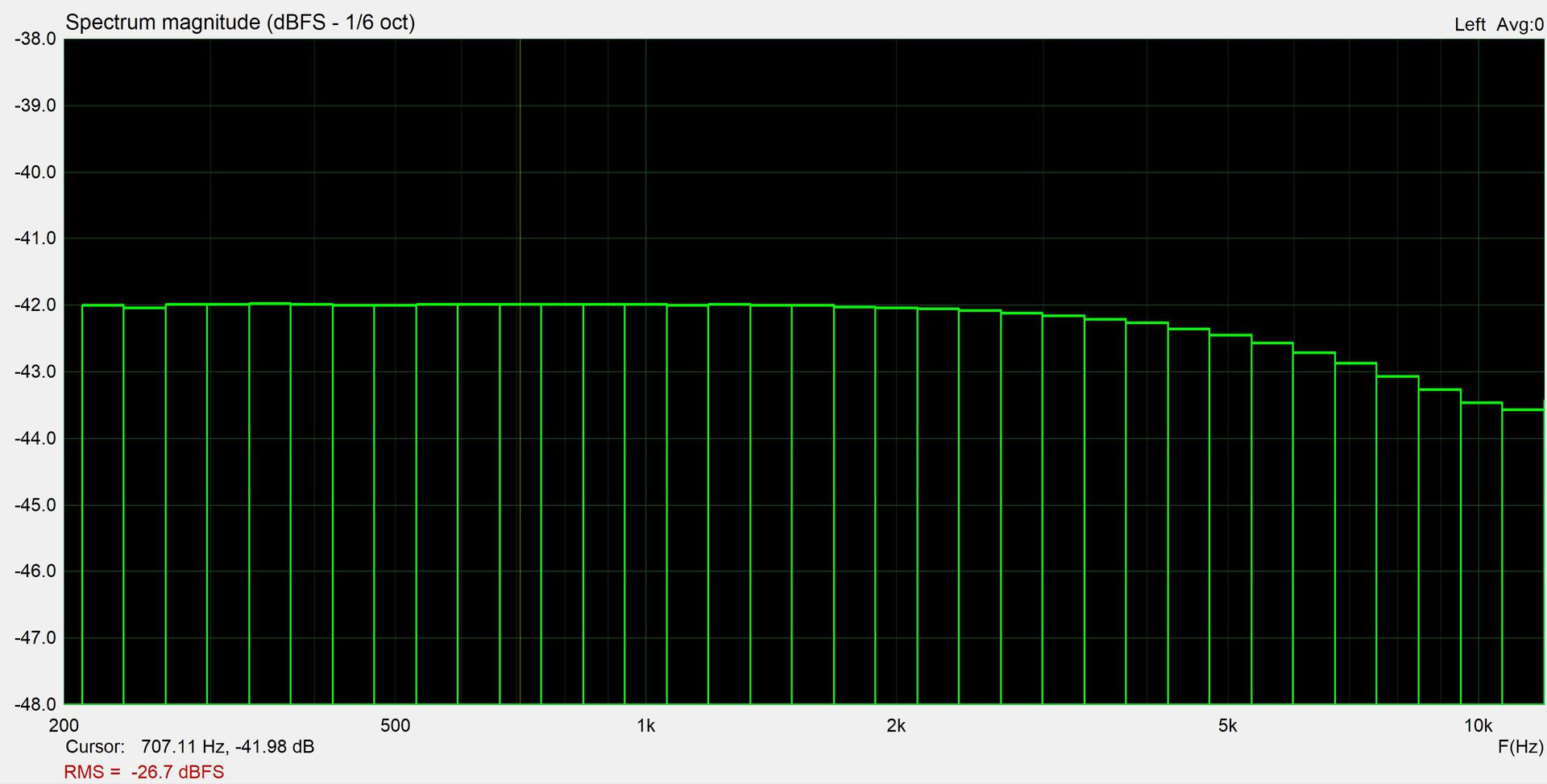

A következtetésed jó nyomon járhat.
Kézikönyv szerint a fejhallgató kimenet 8ohm-al terhelhető. Erre kötöttem most a hangkártyát.
Az eddigi 10kHz/-3dB helyett most csak 10kHz/-1.5dB csillapítás van.
Ez jó. Az viszont nem bíztató, hogy amint kézzel hozzáérek a készülékházhoz és a kimenethez, a saját testem ellenállásának hatására tovább esett a magas freq szintje.
Csak poénból megmértem, bárhogy szorítottam a mérőzsinort, 1mohm-nál nem lett alacsonyabb.
Aztán a kimenetre sorba kötöttem egy 100kohm ellenállást. Ezzel már biztosan nem lehet gond az alacsony impedanciával. Hát, ezzel is rosszabb lett.
Szóval valóban impedancia gond van, de szerintem nem a külső eszköz lesz a gond, hanem házon belül valami.
Vagy rosszul következtetek?
Akkor ott bajok vannak a földekkel. Már nem emlékszem pontosan és most nincs is idöm nagyon utánnanézni, de a 80-s években a SONY berendezések eltértek impedanciában meg szintekben a tipikus tucat berendezésektöl.
Ráadásul a PC hangkártyák is gyakran gondot okoznak a földek miatt.
Szerintem a magno teljesen rendben van, csak meg kell hozzá találni a jo illesztést.
Én attól tartok, hogy nincs rendben, mert sem a korban hozzá való Sony erősítőm (együtt is vettem őket), sem másik erősítőm nem az igazi hozzá. Mindegyik esetben hiányzik a magas hang. Valójában ez volt a kiinduló probléma, ami miatt szétszedtem. De mint említettem fejhallgatón sem remekel.
Az, hogy a hangkártya is mutatja az eddig füllel tapasztalt eltérést, már ennek a folyománya.
Szóval én úgy gondolom, továbbra sem a külső eszköz lesz a gond, hanem valami a készüléken belül.
Egy kis plusz infó, amit elfelejtettem megemlíteni, de most, hogy a földet említetted eszembe jutott. Kezdettől fogva lejátszásba kapcsolva hallható egy halk búgás. Kazetta nélkül elindítva semmi sistergést nem hallani csak a búgást. Persze a zene már elnyomja.
Viszont REC állásban, bár megy a motor, mégsem hallani. Ennek a magnónak külön panelen van a motor vezérlő elektronikája.
Lehet akkor a készülékben a GND problémás?

(#) tdi75 válasza PeachMan hozzászólására (») Aug 12, 2022 /
Azt írtad hogy a Dolbyt kapcsolgatva egy tized másodperces ugrás van és ugyan ezt a spektrumot csinálja.
Nem lehet hogy a dolby kapcsolója a rossz?
vagy valahol ott kéne szétnézni.
