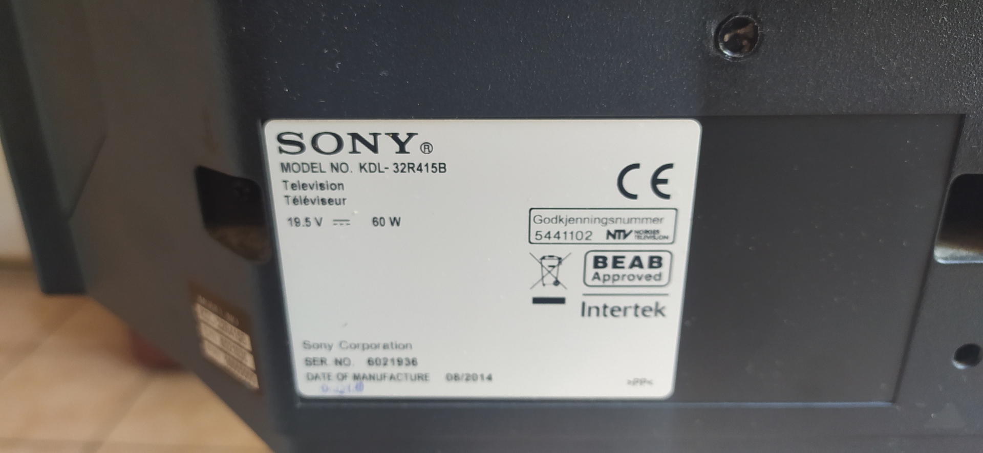

(#) at22 hozzászólása Júl 3, 2022 /
Sziasztok hozzám került egy sony lcd tv.
Az a problémám vele ha először bekapcsolom nincs vele gond ( egész nap el megy) de ha ki kapcsolom és vissza akkor már nem kapcsol be. 3 szor újra indul a sony feliratig és utána át vált piros ledre ami hatszor pislog és ismétli. Érdekes ha hagyom pihenni kb fél napot akkor beindul. Van benne egy íc BD9397EFV. Amikor újra indulgat sípol amikor a sony felirat látható a kijelzőn.
Utana néztem ennek az íc-nek. A 31 es lábára egy ellenállást forasztanak és a másik végét a földre. Kipróbáltam én is és bevált de az a helyzet hogy melegszik az íc így és sípol. Valaki tudna ebbe segíteni? Köszönöm előre is.
(#) antiktelefon válasza at22 hozzászólására (») Júl 3, 2022 /
Az ic a backlight led driver, valószínűleg a led haldoklik benne és ez a védelmet írja felül. Rakj bele új ledeked vagy használd így, amíg megy, úgyis csak 720p és régi.
De elég logikus is és le is írja:
31pin. CP
Terminal which sets the time from detection of abnormality until shutdown (Timer latch). When the LED short protection,
LED open protection or SCP is detected, it perform s constant current charge of 1.0uA (typ.) to external capacitor. When the
CP terminal voltage reaches 2.0V (typ.), the IC is latched and FAIL terminal operates (at FAIL_MODE = L).
Tehát a driver érzékeli nem jó a led, de ez a pin azt mondj ameg, hiba után milyen gyorsan kapcsoljon le az ic és kondi helyett lekötötted, így az ic sosem kapcsol le. Hosszú távon a led teljesen meg fog halni vagy a driver ic fog tönkremenni ettől, nem korrekt javítás.

(#) at22 válasza antiktelefon hozzászólására (») Júl 3, 2022 /
Köszi a hozzászólást. Ki vettem vissza az ellenállást mert igy sípol az íc meg hamar felmelegszik.

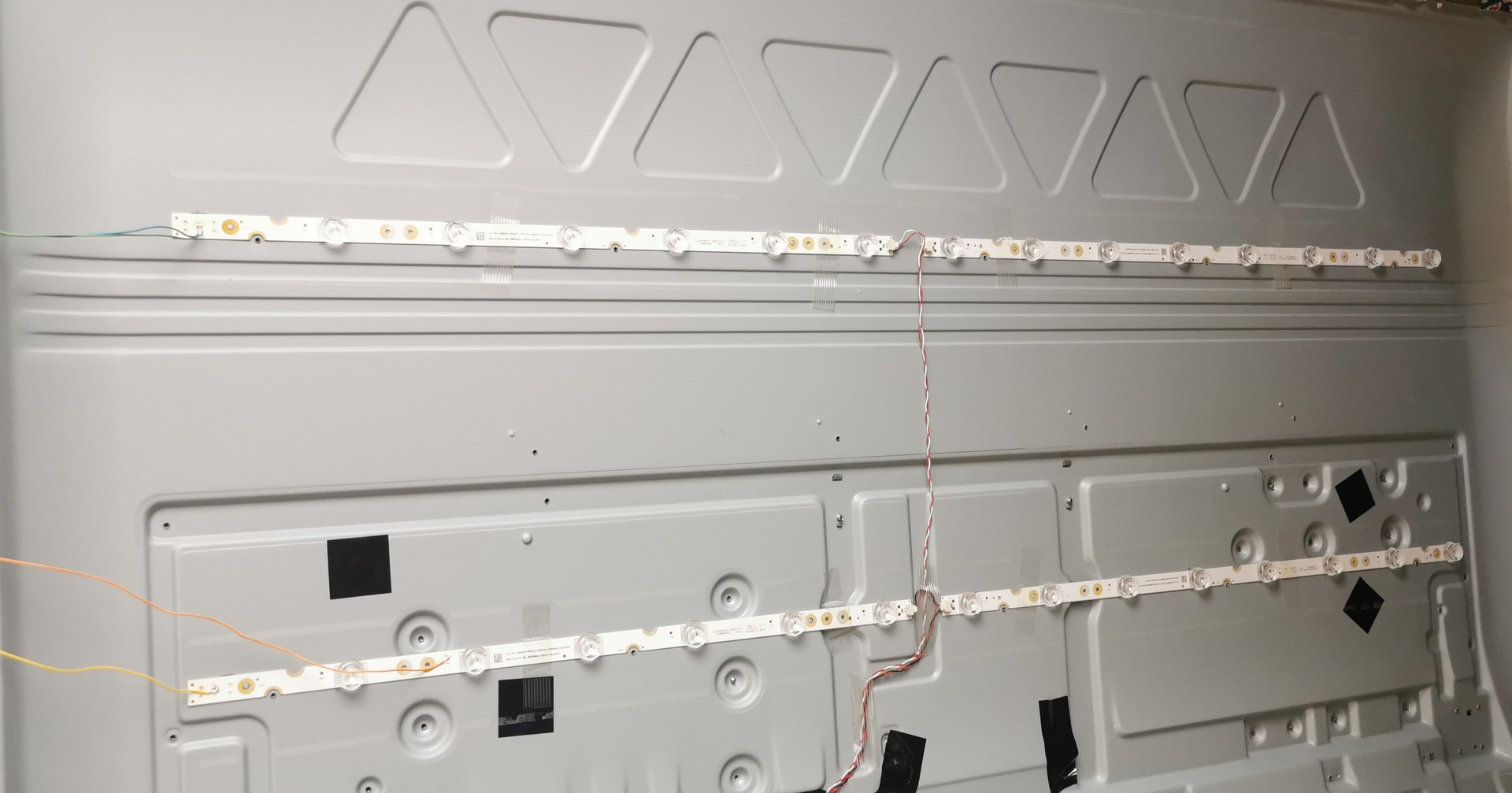

(#) zaza99 hozzászólása Aug 10, 2022 /
Sziasztok! Hogyan tudom visszaforrasztani a leded? Nincs az oldalán kivezetés.
(#) antiktelefon válasza zaza99 hozzászólására (») Aug 10, 2022 / 1
Hot plate kell hozzá. Házi gányolásnak rezsó is megteszi, ha elég meleg. Fluxot adj hozzá, felülről ne is próbáld melegíteni, mert meghal.
De a nyák színén látszik szétperzselt fr4, inkább vennék Kínából alunyákos cseredarabot, a többi led sem húzza sokáig, első cserénél meg képtelenség mindet üzembiztosra cserélni.
Ha ólmossal nagyon vékonyan leónozod előre, 220 fokos hot plate elég lesz hozzá.
Mivel nem alu nyákos, ha a ledet rárakod és az elejét egy apró fém négyzettel elfeded, kellő tapasztalattal hőléggel is be lehet forrasztani, de arra rá kell érezni. Én sosem cserélnék ledet egyesével, időben durván nem éri meg és üzembiztosságban sem, egy hónap múlva ha valami meghal, szedheted apróra.
Ja hűtőbordán meg se próbáld forrasztani... Aztán ha már kitépted a helyéről a még jó ledek megtörése nélkül, jó szórakozás visszaszenvedni és nem fog tapadni. Ha felülről hot airrel cseréled, akkor legalább elég csak a lednél alátenni valamit, hogy eltartsa, de nem véletlenül gányolják úgy, hogy másik csíkból nyákostul kivágják és rádrótozzák, ezt igazán csak cserélni lehet.
A hozzászólás módosítva: Aug 10, 2022

(#) zaza99 válasza antiktelefon hozzászólására (») Aug 11, 2022 /
Egy esélyt adok a ledeknek persze csak 2 db-ot cserélek nem az öszeset. Sikerült is megcsinálni ahogy mondtad, felemeltem a pcb-t alulról hőlégfúvóval melegítettem megkentem fluxal és ráhelyeztem a ledet.
Összerakásnál viszont a kijelző szalagkábele lejött a pcb-ről egy kis szakaszon. Ezt hogyan tudom visszaragasztani?
