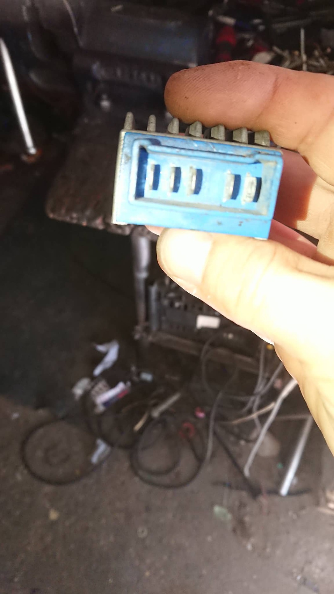

(#) stevi hozzászólása Szept 9, 2022 /
helló
Simsonon van egy Ducati energia gyújtás és van ez 5 szálas feszültségszabályzó, hogyan lehetne bekötni hozzá?
(#) szs válasza stevi hozzászólására (») Szept 9, 2022 / 1
Van ám a szabályzatban egy olyan sor, hogy
"Egy kérdést csak egy helyen teszünk fel"
