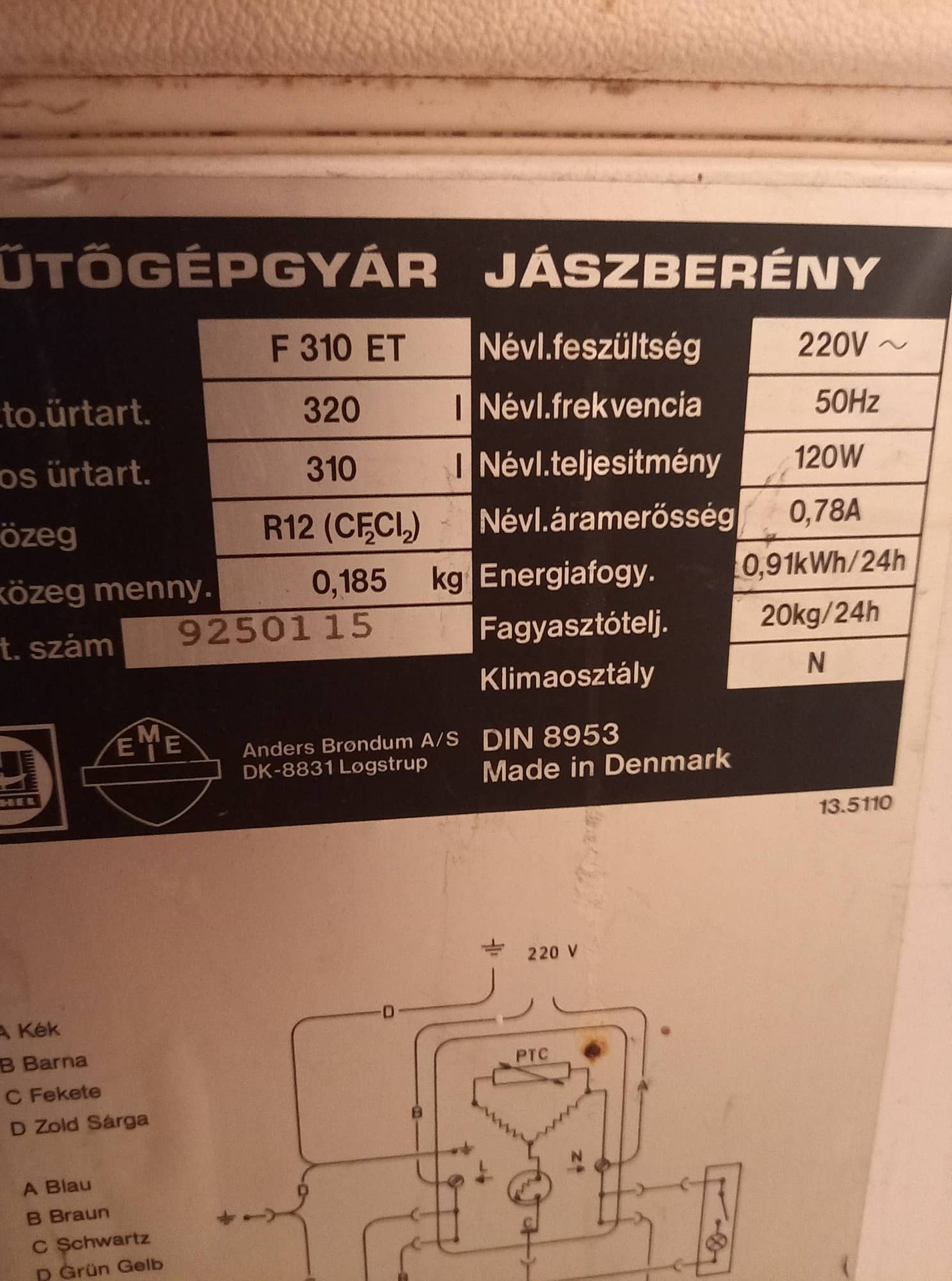

(#) Maczi0 hozzászólása Aug 4, 2022 /
Kedves Tagok!
Abban kérném a segítségeteket hogy adott egy kb. 0,1kw teljesítményű hűtőláda amit napelemes sziget üzemmódban szeretnék használni.Milyen paraméterekben gondolkodjak?Milyen teljesítményű napelem rendszert kellene kiépítenem?Előre is köszönöm az építő jellegű hozzászólásokat.
(#) dB_Thunder válasza Maczi0 hozzászólására (») Aug 5, 2022 /
Egész évben sziget üzemű lenne, vagy csak nyáron? A téli hónapokban előfordulhat, hogy napokig nem lesz elég energiád!
(#) Maczi0 válasza dB_Thunder hozzászólására (») Aug 5, 2022 /
Szia!Köszönöm hogy válaszoltál.Igazából folyamatos üzemmódra gondoltam.Ennek függvényében tudsz valami számítást?Ha nagyon kritikus lenne a helyzet a napenergia szempontjából akkor természetesen marad a hálózati megtáplálás.
(#) Atis57 válasza Maczi0 hozzászólására (») Aug 5, 2022 /
Ha a kompresszor 100W-s akkor az inditó árama miatt 1200W-s inverterről még nem indul el!
Ehhez meg min 12V 120Ah nyi akku kell. A napelem -elhelyezéstől függően --200Wvagy felette.
S a lakhelyedet még figyelembe se vettük stabilan megvan a 10h nyi benapozás?
Az Október közepétől február végéig meg hálózati üzemmel számolj. Mert pl december nálam azért 30-100Wh energiát ad.(igen egész hónap!)
Tehát az a helyzet nem kritikus hanem ,teljesen 0 !
(#) proba válasza Atis57 hozzászólására (») Aug 5, 2022 /
Kérdés milyen hűtőláda, ha nem mélyhűtős télen egyébként sem kell. Így a napelem garantáltan ad elég áramot neki....
(#) Maczi0 válasza Atis57 hozzászólására (») Aug 5, 2022 /
Erre nem gondoltam hogy az índító árammal is kell számolni.24v-os rendszernél ez hogy alakulna?És milyen feszültség szintű napelemben és töltés vezérlőben gondolkodjak?A PWM rendszerű megfelelő lenne?Csatolom a fagyasztó adattábláját.
ehhez a hűtőhöz a 2000W névleges invertert mondanám.Sokszor csak a csúcsott adják meg!A 24V s akku is 2db 100Ah
A töltés vezérlő lehet PWM is (alig 10% eltérés a kettő között --de az ára! ).
S biztosan megéri ennyit beruházni ?Mert szép hobbi ,csak gazdaságtalan szigetüzemben.
