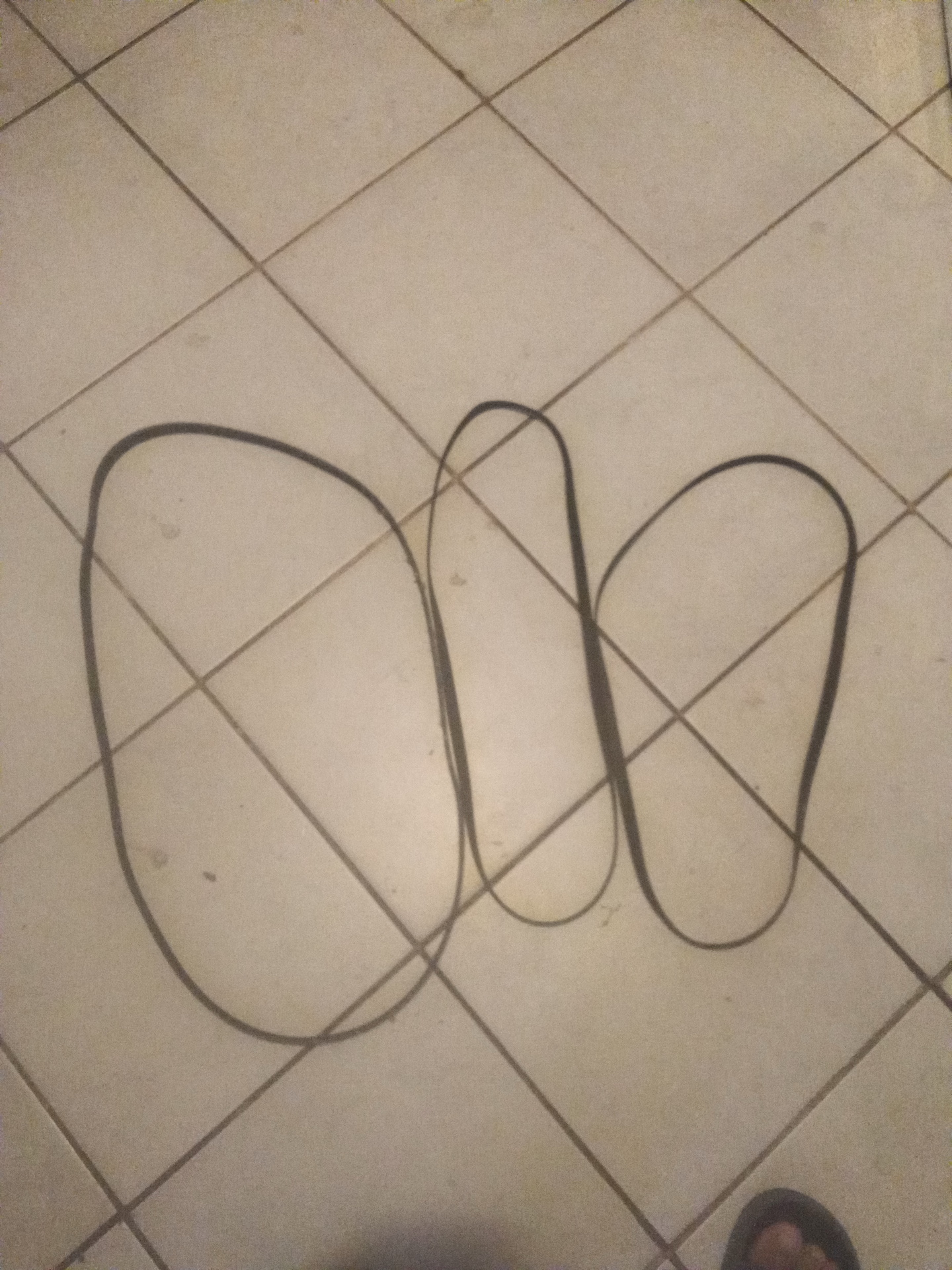

Erre a célra szerintem a hosszbordásszíj is alkalmas.
Kamionokon vannak ilyesmi méretben.

(#) Régi motoros válasza Kinka István hozzászólására (») Aug 12, 2022 /
Valóban, csak ahhoz nem könnyű jó szíjtárcsát nyomtatni...
(#) Kinka István válasza Régi motoros hozzászólására (») Aug 12, 2022 /
Milyen áttételi arányra van szükséged?
Klímakompresszor vagy vízpumpa cserénél dobunk ki 8 vagy 10 bordás tárcsákat.
Jelenleg 2:1 van rajta, hajtó 18 fog, hajtott 32 fog...
De lévén, hogy nincs eszterga, azzal egyelőre nem tudok mit kezdeni.

(#) jani1987 válasza Régi motoros hozzászólására (») Aug 14, 2022 /
Nekem lehet hogy van. Nem erre gondoltál?
(#) Régi motoros válasza zolika60 hozzászólására (») Aug 14, 2022 1 /
Lehet igazad van, bár nem tudom ők ugyan miért gyűjtenék...
(#) Régi motoros válasza Udvari Zsombor hozzászólására (») Aug 14, 2022 /
Feltételezhetően igen. Nem is gondoltam, hogy olyan pofon egyszerű mutatvány lesz...
(#) Régi motoros válasza jani1987 hozzászólására (») Aug 14, 2022 /
Nem, ez lapos (hosszbordás) ékszíj vagy mi a neve...
Erre írtam, hogy ehhez bizony nem olyan könnyű pontos szíjkereket nyomtatni.
Persze esztergálni könnyű, a hátsó áttételem ilyen. Az esztergálva van.
Erre van rácsavarozva a lánckerék. De azt leszerelem, és csavarozok rá bordás szíjkereket.
Így megúszom csak nyomtatással, nem kell esztergályost vadászni.
A hozzászólás módosítva: Aug 14, 2022
Ja és azt meg el is felejtettem írni, hogy a nyomtatószálas technológiának van egy olyan hátránya,
hogy ha a rétegek közt feszítőerő lép fel, azt nem szereti, és inkább elválnak egymástól a rétegek.
A V típusú ékszíjaknál pedig pont ez a helyzet, hogy tengelyirányú szétfeszítő erő hat a hornyokban.
Ezért kell mindenképpen keresztbordás, vagy fogasszíj. Annál a konstrukciónál nincs tengelyirányú szétfeszítő erő. Ott csak a paláston van forgató irányú erőhatás. Persze ennek annyi a hátránya,
hogy jobban érzékeny a két tengely párhuzamosságára, és ha nem megfelelően párhuzamos,
néhány fordulat után letáncol a fogaskerékről a szíj.
És meg is találtam a régi bontott vezérműszíjamat, úgyhogy első lépésben most erre lesz átvariálva a meghajtás, a motor hátrébb tételével együtt...
