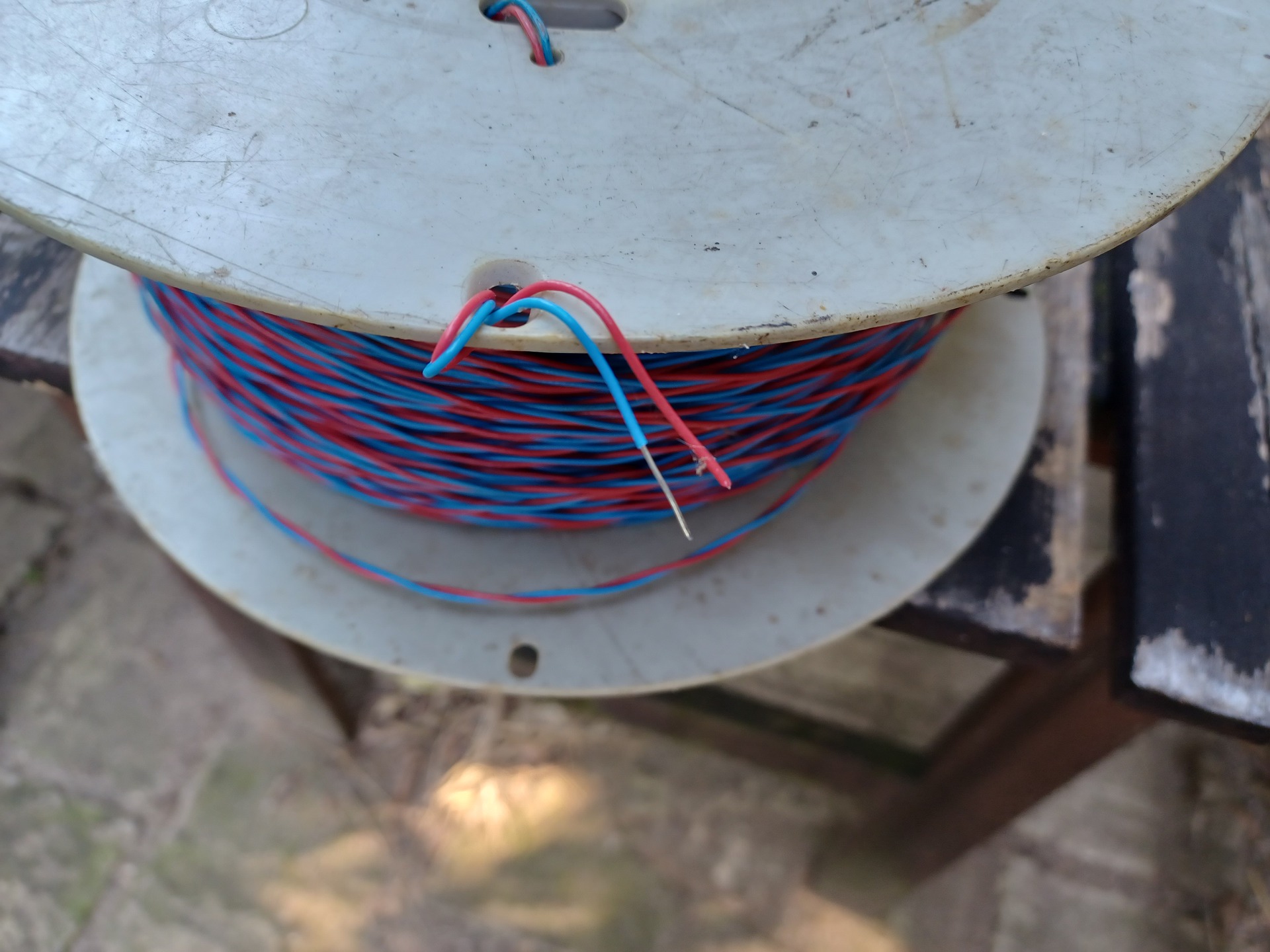

(#) djadji hozzászólása Aug 13, 2022 /
Sziasztok! Lehet ez furcsa kérdés: Honnan tudok venni olyasmi vezetéket, mint az alkatrészek lábai? Teszt NYÁK-ra ha forrasztok (vagy légszerelés) akkor úgy kell vadásznom a hosszabb lábakat. Nem lehet ezt megvenni valahol? Vagy van "légszereléshez" vezeték? Vagy "alkatrészláb-vezeték"?
(#) Gafly válasza djadji hozzászólására (») Aug 13, 2022 /
Telefonosoktól lehet lejmolni.
Kék/pirosban tudnék is adni ajándékban, ha nem titkolnád honnan kéred.

(#) Gafly válasza djadji hozzászólására (») Aug 14, 2022 /
Szia,
amit szerintem te keresel az az "acetát" huzal. A régen használt szigeteléséről kapta a nevét, csak rajta maradt mint szamáron a fül. Mostmár hőre lágyuló szigetelése van, cserébe nagyon könnyen lehámozható róla.
Távközlésben tipikusan kábelrendezők huzalozásához használják. Kábelrendező az, ahol az egyik oldalon, a kábelek vannak kifejtve, irányonként, a másik oldalon meg a berendezés, mondjuk telefonközpont végpontjai mondjuk hívószám szerint.
Régen ezek M3 csavarosak voltak, és a kettő között használták ezt a kék-piros 0.5 vörösréz huzalt (ami az ónozás miatt inkább bruttó 0.6 mm).
Most is kapható boltban.
UTP kábelt nem javaslom, mert vékony és egyre inkább aluminium.
Az RJ11-be való meg sodrott és nem ónozott tipikusan.
Ha nagyon nem találsz a környéken, akkor küldhetek pár métert.
Üdv,
G.
