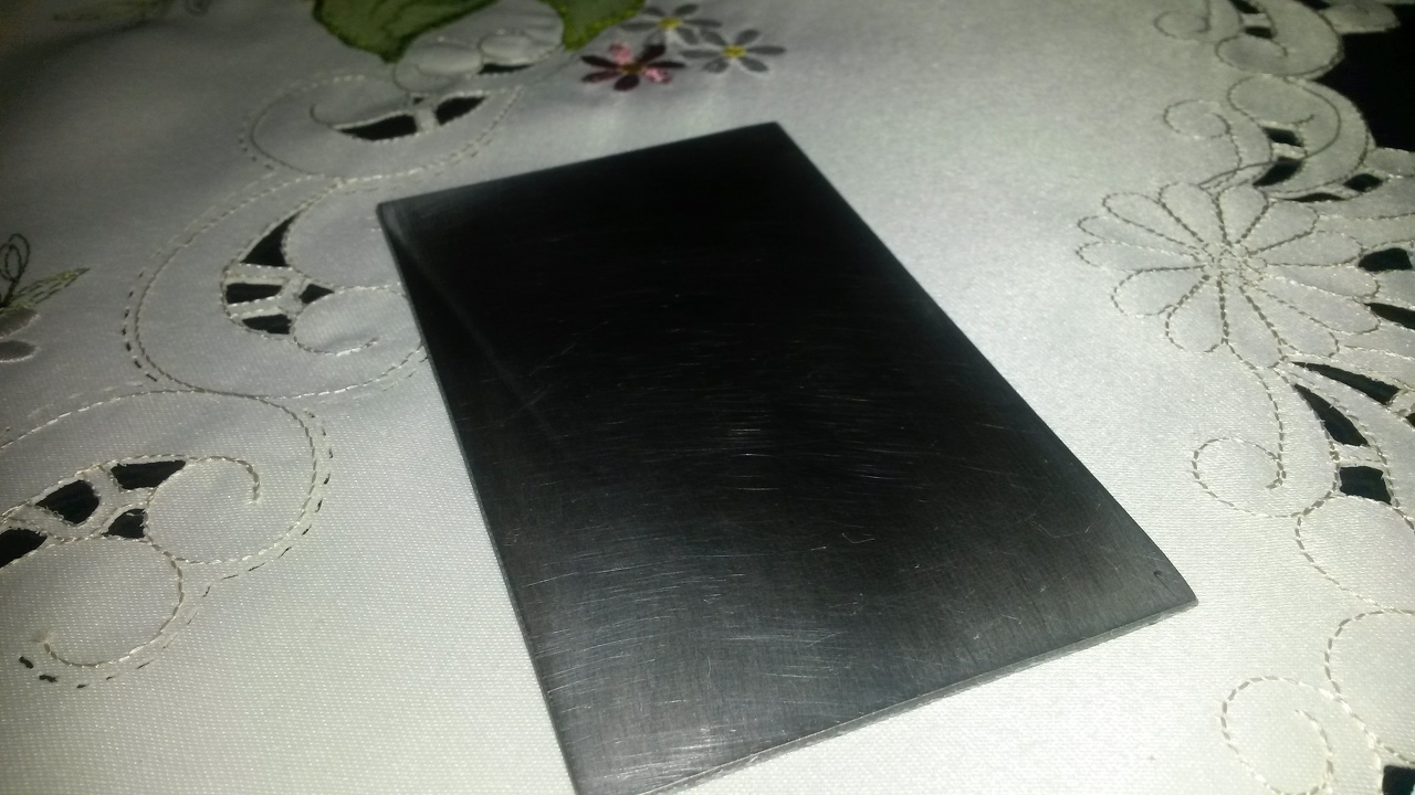

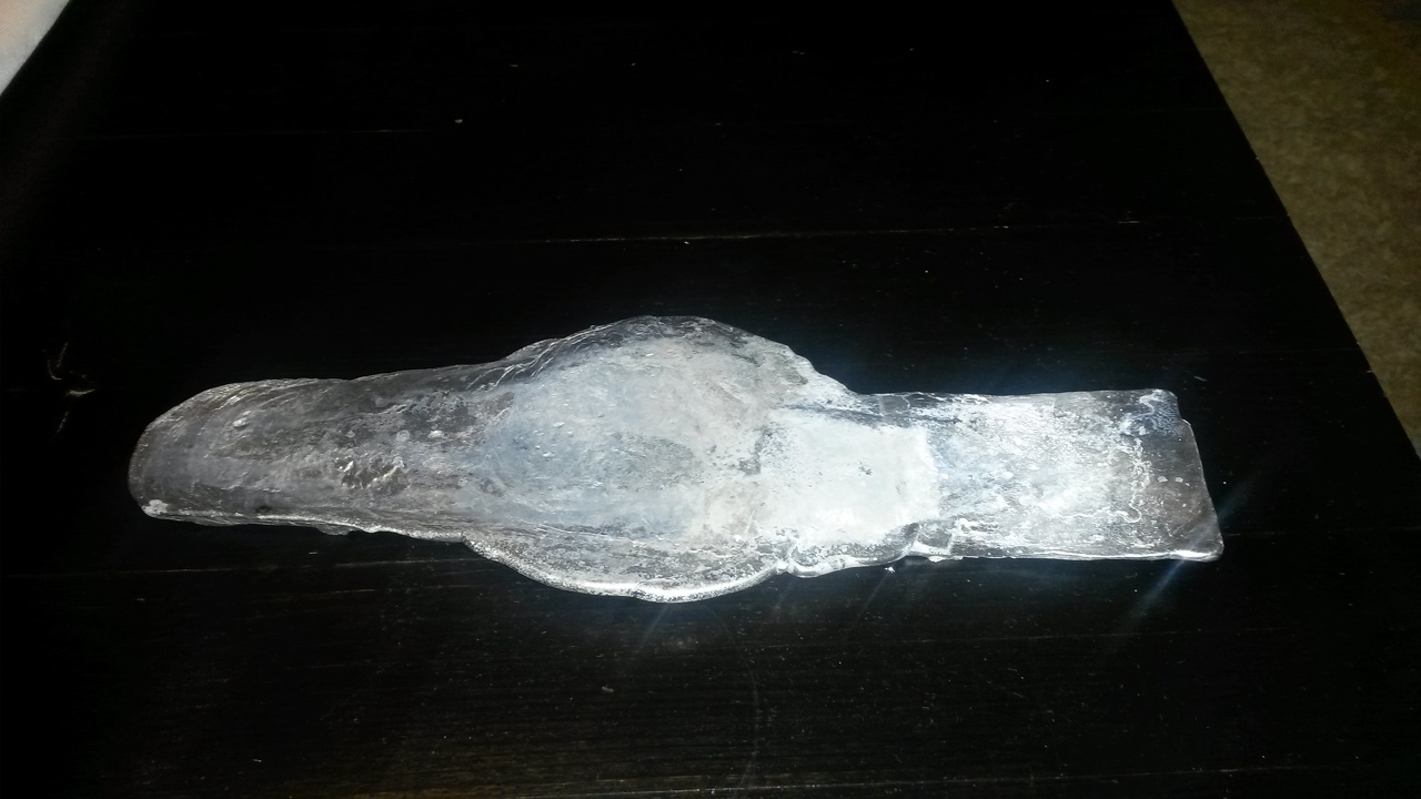

(#) gerry válasza papus51 hozzászólására (») Feb 6, 2016 /
Én most galvanizáltam!
A bedöglött kémiai ónozót fel hígítottam fel 2literre, mert ekkora az edényem adtam hozzá egy löttyintésnyi akkusavat és 1,55dm2 nyáklapot 1A-el hajtottam meg!
Ilyen lett! Az anód 522g 70%Sn 30%Zn rúdból öntött lemez.
A hozzászólás módosítva: Feb 6, 2016
(#) papus51 válasza gerry hozzászólására (») Feb 6, 2016 /
Szia! Gondolom a bal oldali az Sn-Zn anód, de akkor a jobb oldalon az még a galvanizálatlan nyák? Csak mert a képen olyan vörösréz színűnek látszik.
Ez az ón-cink ötvözet mi célt szolgált eredetileg?
Mindkét fotó ugyanaz a nyáklap, csak az egyik vaku nélkül készült, azért látszik olyannak.
Egyik kollégám hozta nekem, talán csatornaforrasztó lehetett. Igazi Békebeli anyag.
Azért gondoltam, hogy a bal oldali az anód, mert az éleken is fém színű.
Kérdés, hogy egy ötvözet anód esetén milyen ionvándorlás indul meg. Vajon ón vagy cink fog leválni a katódon, vagy ha ón akkor mi lesz a cikkel?
Én ugyan vegyipari technikumban érettségiztem 1969-ben, de az már nagyon régen volt és bár sok minden tudás megmaradt, de erre nem tudok megfelelő választ.
Nem tudom mi fog leválni és mi lesz azzal ami nem válik le, nekem csak erősáramúberendezés szerelő a végzettségem.

(#) gerry válasza papus51 hozzászólására (») Feb 7, 2016 /
Mai produktum!
2liter csapvíz, ~50ml akkusav, anód.
80cm2 össz. felületű kétoldalas nyáklap 0,4A-el hajtva 35percig.
Eredmény, egy vékony de jól forrasztható felület.
Gondolom azért vékony a réteg mert nem tiszta volt az elektrolit és mire beindult az ion vándorlás addig eltelt egy kis idő. Jó, tudom hogy az ion vándorlás megindul abban a pillanatban, hogy rákapcsolom a "kakaót".
Kérdezem, hogy nálad is "nagy" a buborékolás(hidrogén képződés) a negatív oldalon.
Ezért nem mertem 0,8 A-el hajtani.
A buborékolás befolyásolja az ón réteg (esetemben a keverék) lerakódását a réz felületre?
