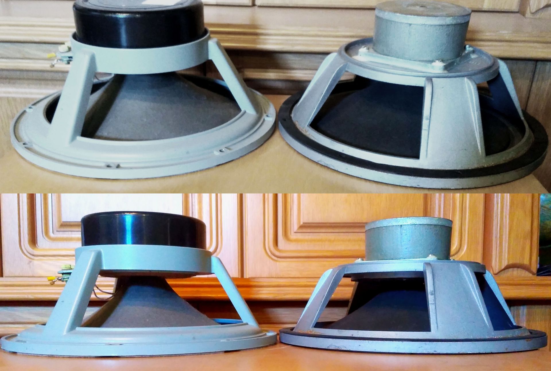

(#) uniman hozzászólása Aug 17, 2022 /
Hello! Van 2 darab 8 ohmos 30 cm-es hangszóróm...melyik a "jobb" ?
A bal oldali súlya 4,8 kg, nagyobb, de "laposabb a mágnessel...ez újratekercselve (ismeretlen paraméterekkel). Eredeti adatlapja szerint teljesítménye 30VA-es, de láttam már 100W-osnak is megemlítve. Típusa saccra valamelyik RFTL35xx....L36xx
A másik csak 3,5 kg-os, kis átmérőjű, de magasabb mágnessel...LA1231-es, eredeti tekercseléssel (igaz most szétszakadt az egyik bevezetőszála). 100 W-os...
A "jóságra", mint hangosabb (nagyobb hatásfok)...szebb hangzásra, jobb mélyhangátvitelre gondolnék...
(#) dB_Thunder válasza uniman hozzászólására (») Aug 17, 2022 /
Szemre ezt senki nem mondja meg!
Paramétereket kellene mérni! Azután el lehet dönteni melyik passzol jobban a koncepcióba!!
(#) Ge Lee válasza uniman hozzászólására (») Aug 17, 2022 /
Ránézésre ezek valami gitárhangszórónak tűnnek. Mérés nélkül csak annyit tudsz csinálni, hogy kerítesz valami dobozt, ideiglenesen akár vastagabb kartondoboz is megteszi ha nincs más, vagy veszel 3-4 tábla nikecellt és abból ragasztasz össze egyet. Beleteszed, meghallgatod, összehasonlítod, és eldöntöd neked melyik miben jobb vagy rosszabb. A jobb hatásfokú lesz mélyben rosszabb.
(#) uniman válasza dB_Thunder hozzászólására (») Aug 17, 2022 /
Sajnos mérni nem tudok, csak szubjektív, meghallgatás alapján dönteni. Persze az igazi az lenne, ha kettő azonos ládában tudnám egyszerre tesztelni őket. De csak egyetlen ládám van, ráadásul elégge speckó darab.
