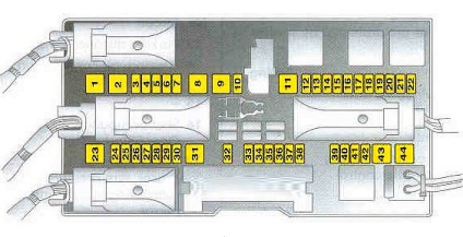

(#) elektrorudi válasza vgyre hozzászólására (») Máj 17, 2022 /
Köszönöm. Természetesen a multiméterrel ellenőriztem a nem létező feszültséget a szivargyújtón. Ki is szereltem, hogy a csatlakozón is megmérjem. Ott sincs feszültség.
Az még nem jutott eszembe, hogy a talán test nincs. Köszönöm, ellenőrzöm.
(#) elektrorudi válasza elektrorudi hozzászólására (») Máj 17, 2022 /
Test van, a 12V hiányzik. A biztosítéktáblán ellenőriztem a 12V meglétét a biztosíték foglalatban. Az OK. Tehát a biztosíték lábától, a szivatgyújtó faston csatlakozójáig nem jut el a feszültség. Létezik, hogy szétégett a vezeték? A szivargyújtó felöli végén nem látok égésnyomot. Az egész biztosítéktáblát nem mertem kifordítani (vagy nem is tudom, hogy lehetne a biztosíték aljzatok alá nézni?) Nem akarom egy viszonylag kis hiba miatt hazavágni a kocsit, pláne, mivel nemértek az autó elektronikához. Viszont elektromos ember létemre, szégyelleném szerelőhöz vinni.
Van egy szervizkönyvem is, valamilyen nyelven (talán román, de nem biztos), viszont nem ismerem ki magam a rajzon. Nem áll rá a szemem.
Mit javasoltok, mit csináljak?
(#) atomgep válasza elektrorudi hozzászólására (») Máj 20, 2022 /
Szia, ha ki tudsz húzni egy új lengőkábelt a biztosítéktáblától a szivargyújtó aljzatáig és megjelenik a szivargyújtóban a 12V, akkor a kábel lesz a ludas.

Visszatérve az esetedre, mivel H astrával még nem volt dolgom így elméleti síkon írom:
G astra esetében bal oldalt a kuplung mögötti műanyag burkolat mögé fordul le a biztosíték tábla vezetékkötege. Ha jól rémlik a 34-es PIN lesz a szivargyújtóé. H esetében is hasonló lehet. De ha követed a biztosítéktáblától az elmenő köteget egy igen vastag csoportcsatira kell mennie (úgy van tervezve ha hiba miatt komplett biztitábla csere szükséges, akkor gyors csatlakozóval bontható legyen az egész). Ott nézz szét, nekem ott volt megolvadva a csatlakozó. Akkut mindenképpen húzd le ha bontod a csatit és várj vagy 10 percet, mert általában oda megy a légzsák is. Ha "szakadásba" kerül az ECU hibára dobja.
Előfordulhat, hogy a biztitábla alján van a gyorscsatlakozó, akkor simán leemeled a komplet táblát. Megnézed van-e olvadás oxidáció.
Amit tudsz még csinálni: Biztosíték ki, az biztik egyik oldali csatlakozása közös, tehát ha egy másikat kiszedsz akkor mérj bele, ha sípol a multi, akkor az a betáp oldala. A másik ahol nem sípolt, az kell nekünk. Ott mérj bele úgy hogy a szivargyújtó bizti elmenő ága és a szivargyújtó +12V ágára mérj ellenállást. (Ne szakadást) Ha van ellenállás előfordulhat egy kötéshiba is és itt esik a feszültség. Ha végtelent mérsz, akkor szakadás van.
(#) elektrorudi válasza atomgep hozzászólására (») Máj 20, 2022 /
Ott lehet a kutya elhantolva, mert a kiolvadt bizti egyik érintkezőjén még megvan a 12V, a másik érintkezőjétől a szivargyújtóig nem érkezk meg a 12V. Sírva fakadok, ha kábelköteget kell cserélni, vagy még egy másik vezeték behúzása sem nagyon vidám dolgo (nekem).
Köszönöm. Végére kell járnom, mert bnagyon kellene a csatlakozó különböző készülékek töltéséhez.
(#) elektrorudi válasza Georgee hozzászólására (») Máj 20, 2022 /
A H Astránál kicsit más a helyzet, mert bal oldalon, hátul, a csomagtartóban van a biztosíték tábla. Erre a biztosíték táblára megy négy sokpólusú csatlakozó, és a betáp (gondolom). A következő lépés az lesz, hogy a bizti tábla alá kell néznem. Mivel nem vagyok autószerelő, félek, nehogy valamit letörjek, vagy egyéb helyrehozhatalan hibát csináljak a művelet során. A kocsiknál, elég sok apró trükköt találtak ki a csatlakozók rögzítésére, és ha nem ott feszíted, vagy nemtudod, hogy "ott is" nyomni kellene egy pöcköt, és erőből próbálod bontani a csatlakozást, akkor könnyen baj lehet. Ezért szeretném a legjobban körüljárni a témát, és minden hasznos info-t elolvasni, meghallgatni, megköszönni.
Mindent összevetve, a kettőnk esetét vizsgálva, kiderült hogy elég gyatrán tervezik meg ezeket az autókat, ha egy biztosíték kiolvadásával párhuzamosan, kábelt vagy vezetéket is cserélni kell. Ez azért gáz.

(#) elektrorudi válasza elektrorudi hozzászólására (») Jún 24, 2022 /
No, "megjavítottam".
A méricskélés során kiderült, hogy biztosítéktábla alatt ment tönkre valami. valószínűleg a biztosíték és a csatlakozó közötti vezeték égett el. Sajnos a szerszámaim java része nincs itthon, ezért nem tudatam leszerelni a biztitáblát (a 10-es csőkulcsom kellett volna hozzá).
Elég gagyi módon oldottam meg a javítást, mert a szivargyújtóba nagyon kellett a delej. Kimértem, hogy melyik csatlakozó, melyik érintkezője megy előre, és a vezeték szigetelését megbontva, egy lengő biztosíték aljzaton keresztül tápláltam meg a vezetéket. Nem vagyok büszke a szakszerűségemre, de még bontottan is 20eFt egy biztitábla, újonnan meg gondolom drágább, mint az egész autó.
