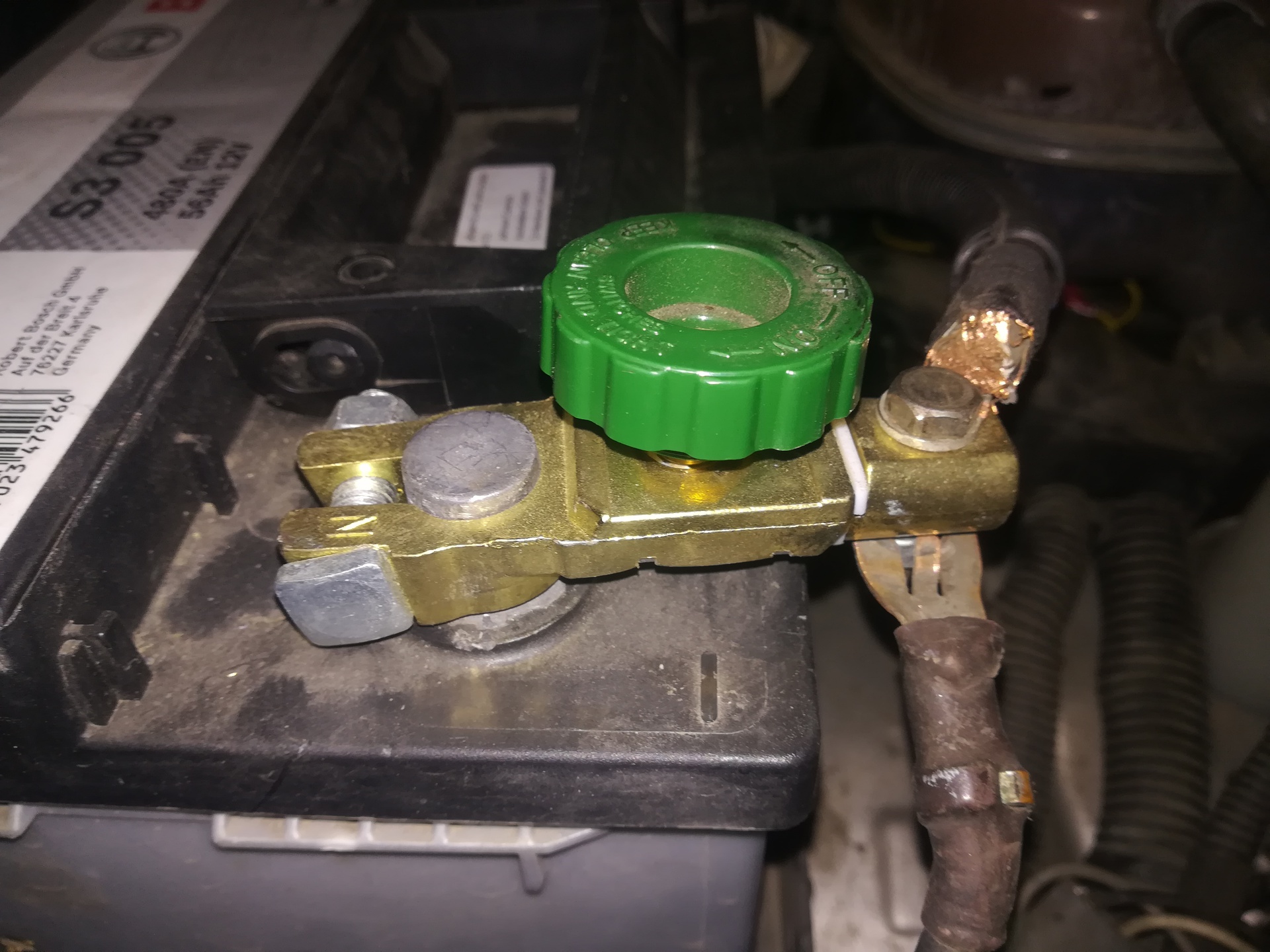

(#) Georgee válasza elektrorudi hozzászólására (») Márc 23, 2021 / 1
Nos kicsit megkésve, de fotóztam. A negatív összes kábelja szakítva van. Így véletlenül se tudsz kárt tenni a rendszerben. Nekem így néz ki. Ahogy írtam is ha a garázsba hagyom motorház felnyit, autó lezár, áramtalanit tető leenged (nem zár). Amíg ezt megcsinálom a kiskutyám is kiugrálja magát, hogy haza értem.

(#) elektrorudi válasza Georgee hozzászólására (») Márc 24, 2021 /
Nem késtél el. Nagyon szépen köszönöm.
Így már teljesen világos, egyértelmű. Azt hittem, hogy az furat azért van rajta, hogy oda kell a kábelet valahogy bepréselni. Közben pedig a csavaros rögzítésre szolgál. Ha jól látom, az összes kábeledet átsaruztad. Erre már korábban is utaltál, de most egyértelműen látszik is.
Úgy gondolom, a hibafelderítéssel felhagyok. Feladom. Mi lenne az értelme? Megállapítom, hogy valami fél óránként bekapcsolja az akármit, és lemeríti az akksit? Aztán? Megint napokba kerül, mire megtalálom, hogy a központi egység csinál valamit. OK. És aztán? Csere? És, ha nem is az a baj, hanem csak az, hogy kap egy rossz jelet (vagy éppen, hogy nem) és csak egy kontakthiba van valamelyik kábelköteg, valamelyik vezetékének, valamelyik végén, és azért éled fel?
Eltöltöttem már pár évtizedet a szakmában ahhoz, hogy feltudjam mérni, mivel jár egy ilyen mutatvány akkor, ha az embernek nincs konkrét szakmai tudása, ismerete a készülékkel. Nem szabad az ilyenbe belefolyni, mert végül drágább lesz a javítás (ha beleszámítjuk a ráfordított időt is), mint amennyit az egész kocsi ér. Ez van.
Veszek egy ilyen megszakítót, mint Te, és kész. (De még az is lehet, hogy mégis csak nézek egy mezőgazdasági géphez való kapcsolót.) Ez már részletkérdés.

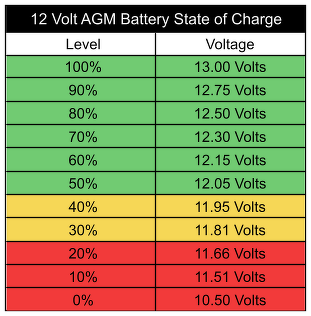

Tudom, nem nekem írtad, csak a táblázattal kapcsolatban, az én problémámat nézve:
- Hétfő délben vettem le a töltőt. Előtte 28 órát töltöttem.
- Most (szerda 7:00) a feszültség 12,45V --> 75%
Nem nehéz megjósolni, hogy holnap már alig, de holnap után már sehogy sem tudok elindulni vele.
(#) Ge Lee válasza elektrorudi hozzászólására (») Márc 24, 2021 / 1
Azt még tetézi, hogy ha hideg van, és 12,45V van az akkuban, akkor már szulfátosodik, azaz csökken az élettartama meg a kapacitása is.
(#) Georgee válasza elektrorudi hozzászólására (») Márc 24, 2021 /
Igen, ahogy előzőleg Ge Lee említette, a szulfátosodás is probléma ebben az esetben. A primer szulfát még nem is lenne gond, mert indítás után a töltés során visszaalakul, de a szekunder szulfát az akksi halála. Töltsd fel az akksit, hagyd állni 2-3 órát, akkor már biztosan beáll a feszültség szint. Ne tegyél rá semmit, majd mérd meg 24 óra múlva is. Ha sokat esik terheletlenül a feszültség, akkor az akksi is lehet már a végét járja. De egyébként a hőmérséklet is befolyásolja a "tötöttséget". Nem tudom mennyire helytálló az elképzelésem, de szerintem ezt a táblázatot állandó hőmérsékleti tényező mellett kell érteni. Nekem is 12.5V körül szokott lenni, ha nem használom az autót. Indításnál az indítás pillanatában 6Voltra esik le a board computer szerint (de nem erölködik, egyből indul, mondjuk akkora áramfelvétel mellett nem is csoda.) Ha jó idő lesz akkor neki állok kiméregetni, hátha találok valamit, de jelenleg a kerti munkákkal is megvagyok csúszva rendesen .

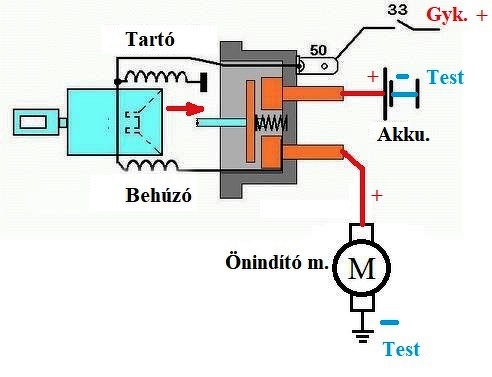

(#) VIM válasza dj_bundy hozzászólására (») Márc 24, 2021 /
Szia! Az ábrán jól látható, hogy melyek a fő áramkörhöz tartozó vezeték részek amik az önindító motort működtetik. Most kizárásos alapon (mivel az önindító új) a behúzó tekercs fő érintkezője az hibátlan, tehát csak a piros és kék színnel jelölt vezetékek csatlakozási pontjai jöhetnek szóba és maga a fémtestek csatlakozása. Az akku az lehet hibátlan de a rácsatlakozó kábelének a sarujában a préselt kötés az lehet oxidos. Csíptess indító kábelt (de megfelelő keresztmetszetűt) a behúzó tekercs felső nagy csavarjára és az akku pozitívra és úgy próbálj indítani kulccsal.

(#) dj_bundy válasza VIM hozzászólására (») Márc 26, 2021 /
Szia! Köszi a választ, vezetékeket kizártam már. 35 mm2 kábelből csináltam újat pozitív és testből is. Bekötés test esetében az önindító felfogató csavarján van, a pozitív a behúzó tekercs felső nagy csavarján. mindkettő a megfelelő akksi sarura kötve. Ennek ellenére nem pörög fel teljesen az önindító....
