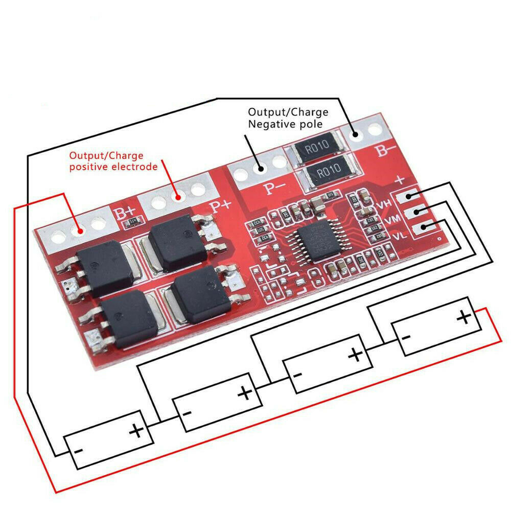

(#) 444Tibi válasza gabilow hozzászólására (») Aug 23, 2022 / 2
4S 30A 16,8 V
Modul: 4S Li-Ion Lithium-Batterie Schutz Bord
Hol látod Te a 4S leírásba hogy 19 vagy 21V?
A penel fényképén is rajta van a hátulján 16,8V.
Amit linkeltél azok annyit csinálnak hogy cellánkénti 4,2V felett és cellánkénti 2,75V alatt leválasztják a cellát(kat).
Nem töltésvezérlő hanem akkuvédelem, így nem lehet tölteni hogy Te erre ráb@szod a 19-21 voltot.
Először is leülteted a laptoptápot, át fog menni vagy burst módba és ki-be kapcsolgat vagy simán letilt mert egy lemerült pakk ilyen mérvű túlfeszültségre akár 40-60 ampert is felvehet, már ha tudja a táp.
Másodszor ha menne is, hol a töltésgörbe, 4,2voltig tölti szerencsétlen 2Ah pakkot 5-10-akármennyi amperrel ami kinyírja, aztán lekapcsol.

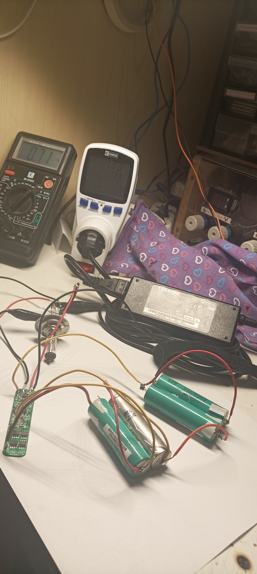

Szia! Lemodelleztem a kapcsolást tényleg sok volt az áram (4-5A). de beiktattam sorosan egy 24V 70W-os áramkorlátozó izzót( ilyen volt itthon) a laptoptöltő kimenetére, így a képen is látszik kb.700mA-re állt be az áram, igy már nyugodtan rá lehet kötni a BMS-re.( Ez a zöld panel hasonló a piroshoz csak kevesebb ampert tud.) A feszültséget is elbírja (19-21V), az adatlap szerint a piros panel P FET-jei 30V 70A terhelhetőségüek. Amikor elérte az egyik cella a 4.2V-ot szépen lekapcsolta a töltést. Így már biztonságosan ráköthető a 19-21V-os laptop tápja.
(#) 444Tibi válasza gabilow hozzászólására (») Aug 24, 2022 / 1
Uram Ön feltalálta az izzólámpás áramgenerátort
Erről egy árva szó nem volt az előző írásodba csak a laptoptáp direktbe.

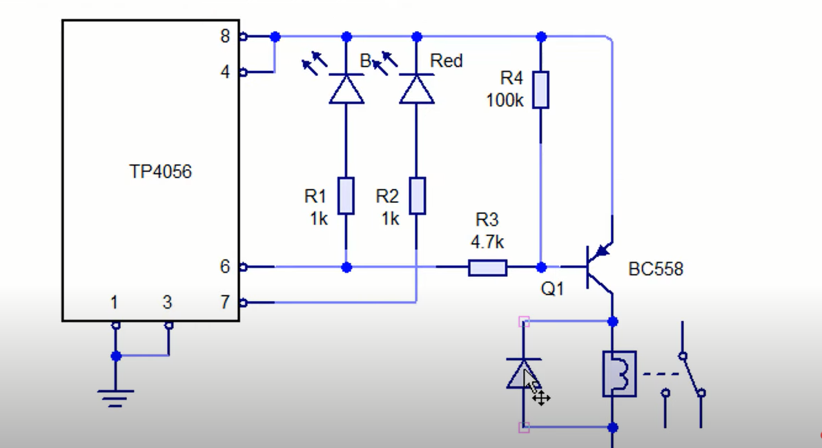

(#) Ferrari1 hozzászólása Szept 18, 2022 /
Amatőrként kérdezem, hogy a csatolt kapcsolásnál mi szerepe van a relének?
(#) Régi motoros válasza Ferrari1 hozzászólására (») Szept 18, 2022 /
Az adatlap úgy fogalmaz, hogy:
„STDBY (Pin6): Open Drain Charge Status Output When the battery Charge Termination, the STDBY pin is pulled low by an internal switch, otherwise STDBY pin is in high impedance state.”
Ami annyit tesz kb (a google translate szerint) hogy:
„STDBY (Pin6): Nyitott leeresztő töltési állapot kimenet Az akkumulátor töltés befejezésekor az STDBY érintkezőt egy belső kapcsoló alacsonyra húzza, ellenkező esetben az STDBY érintkező nagy impedanciájú állapotban van.”
Tehát ha befejeződött a töltés, a hozzá tartozó zöld led világít, és a Q1 PNP tranzisztor is vezérlést kap,
amin keresztül a relé is állapotot vált.
Hogy ezt mire használja fel az áramkör tervezője, tőle kellene megtudni (talán az akku lekapcsolására)...
A hozzászólás módosítva: Szept 18, 2022
(#) Ferrari1 válasza Régi motoros hozzászólására (») Szept 18, 2022 /
Az lehetséges, hogy a relé azt szolgálja, hogy ha a töltés befejeződött, és az akkut töltőn hagyom, az elektronika ne merítse az akkut?
Persze a kapcsolás szerint nem a relén keresztül tölt.
Az imént a zárójelben épp arra céloztam. Ha az akku pozitív érintkezője, és az 5 -ös láb közé sorosan bekötöd a relé nyugalomban zárt érintkezőjét, akkor megindul a töltés. Amikor a töltés befejeződik,
a 6 láb alacsonyra vált, ezáltal világít a B LED, vezérlést kap a Q1 tranzisztor, és így a relé is behúz,
ezzel leválasztva az akku + pólusát az 5-ös lábról.
A töltés magától nem fog megindulni, mivel az akku le van választva, a relé állandóan be van húzva.
A töltés akkor fog megindulni, ha a relé nyugalomban zárt érintkezőit rövidre zárod egy rövid időre, mondjuk egy nyomógombbal. Ekkor az 5 lábon az áramkör érzékeli, hogy akkut kapcsoltak rá,
a zöld LED kialszik, a Q1 tranzisztor vezérlése megszűnik, és a relé elenged, így a nyugalomban zárt érintkezőn keresztül újra töltődik addig, míg újra le nem kapcsol. (Véleményem szerint.)
Ui.: De az érintkező rövidre zárása helyett van egy sokkal jobb módszer az indításra, mégpedig ha a relé tekercsel sorba van kötve egy nyugalomban zárt nyomógomb. Ha azt megnyomod, a relé tartóárama megszakad, és így azonnal elenged, evvel pedig az akkut az áramkörre kapcsolja.
Tehát így nem a nyomógombon keresztül megy a töltés egy ideig amíg kisöntölnéd a relé érintkezőit. Kisebb nyomógomb is elég, mondjuk egy 5x5mm -es PCB nyomógomb.
A lényeg, hogy nyugalomban zárt legyen, tehát megnyomásra szakítson.
