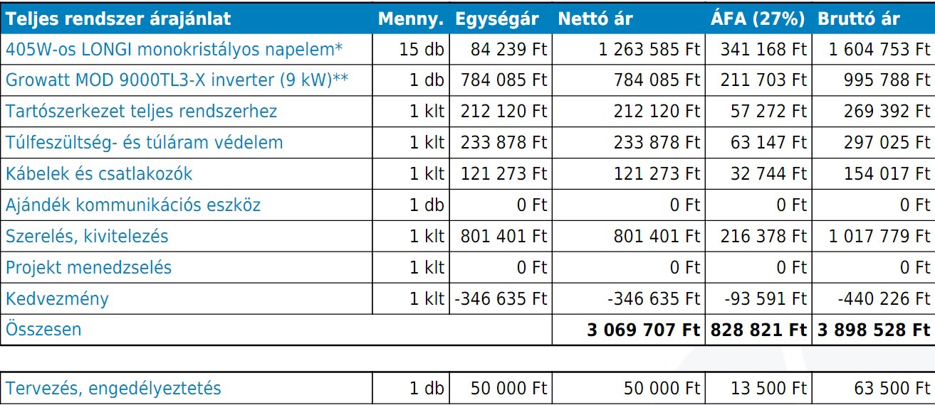

(#) Imi65 hozzászólása Aug 27, 2022 / 1
Üdv az Uraknak!
Kérdezném, hogy ez mennyire jó ajánlat ár/érték arányban? Első ajánlat, nincs összehasonlítási alapom...
