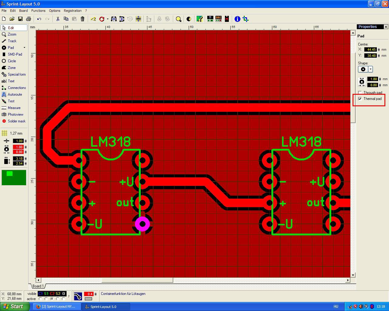

Vagy egyszerűbb, ha nullás szigetelési távolságú tetszőleges vastagságú vezetősávval kézzel áthúz a szükséges forrszemeken egy ikszet, keresztet, csillagot, vagy tetszés szerinti mennyiségű és helyzetű pálcikát, ami átköti a forrszemet a teliföldre.

(#) gulyi88 válasza niedziela hozzászólására (») Aug 29, 2022 /
Hát oké. Te tudod.
Alapból minden lábat thermálra tesz, ha csak egyet kell, akkor szét kell szedni az alkatrészt (trükköt-BUG-ot alább leírom)
Szétlakatoláskor elveszik az összes alkatrészdefiníció, újra összerakni újradefiniálni relatív sok meló pár vonal behúzásához képest (amit utána ctrl+C V vagy D vel tovább lehet másolni)
BUG:
Szóval van egy Test nevű eszköz, azzal ki lehet jelölni egy forrszemet az integrált alkatrészen belül és akkor be lehet pipálni az thermal opciót. (Szétszedés nélkül)
Ha már van vezeték rajta, akkor a többi csatlakozó pad is ki lesz jelölve, thermal lesz, de a thermal szerkesztő menü nem jön fel.
Ha újra szerkeszteni kellene a thermal opciókat, akkor a teliföld kikapcsolásával újra kijelölhető a forrszem egymaga a többi thermalforrszem nélkül a Test eszközzel.
(#) Zoli_bácsi válasza gulyi88 hozzászólására (») Aug 29, 2022 / 3
...és mi van, ha az ALT gomb+ egér klikk az adott alkatrész forrszemen. Én szétszedés nélkül így szoktam kijelölni az összerakott alkatrészeket.
(#) gulyi88 válasza Zoli_bácsi hozzászólására (») Aug 29, 2022 /
Jó pap is holtig tanul!
Köszi, számomra ismeretlen hasznos funkciót mondtál!

(#) Thomas10100 hozzászólása Aug 29, 2022 /
Ezt az alt + klikket nem néztem.
Pici panelt csináltam, szétszedtem az alkatrészt 2 lépésben. Beállítottam a padeket. Majd össze. Poziciószámot és értéket is.
Köszönöm a segítséget mindenkinek!

(#) niedziela válasza gulyi88 hozzászólására (») Aug 29, 2022 /
„Szóval van egy Test nevű eszköz, azzal ki lehet jelölni egy forrszemet...”
Ez korrekt megoldás,
De az hogy vonalakat rakosgatni meg csillagokat a pad tetejére.. az nem az. A kókányolás után jön az, hogy nem gyártják le meg lemaradt meg jaj jaj jaj.
(#) Thomas10100 válasza Zoli_bácsi hozzászólására (») Aug 29, 2022 /
Hát ez nagyon jó.
Ott kezdődik a dolog, hogy a SPL4-ben nem is volt ilyen thermal funkció, talán még az 5-be sem, akkoriban így oldottam meg, és azóta még nem szoktam le róla.
Nekem eddig nem volt ezzel bajom. Ami a gerberen van az lesz legyártva, így a gerbert át szoktam nézni gerbernéző progiban, ha azon ott van, akkor nincs miről beszélni.
Az igazi helyes megoldást Zoli_bácsi adta, neki jár a pont. Alt+klikk majd thermal opció pipa.

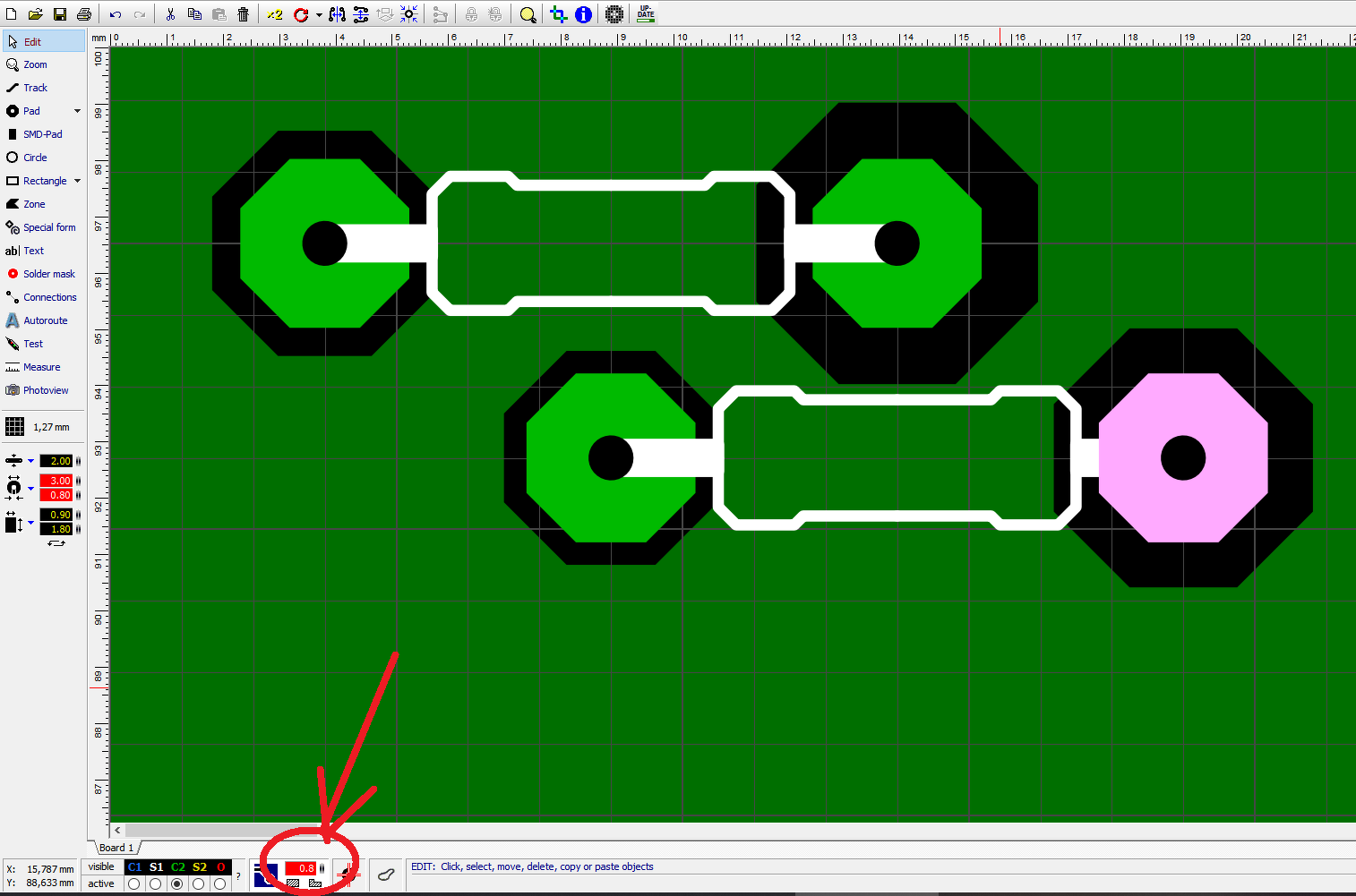

(#) Alkotó válasza Thomas10100 hozzászólására (») Szept 1, 2022 /
A mellékleten látod.
Akár minden pontot egyesével és eltérő módon is beállíthatsz.

Sziasztok.Bárhogy próbálom beállítani a távolságot a földelés,és a vezetősáv között mindig ugyanaz. 0,4mm.Hogyan tudnám mégis nagyobbra állítani?
(#) niedziela válasza XND hozzászólására (») Szept 4, 2022 /
Jelöld ki azt amitől az elkerülést szeretnéd állitani.
Ha az egész rajzot, akkor az egészet jelöld ki.
