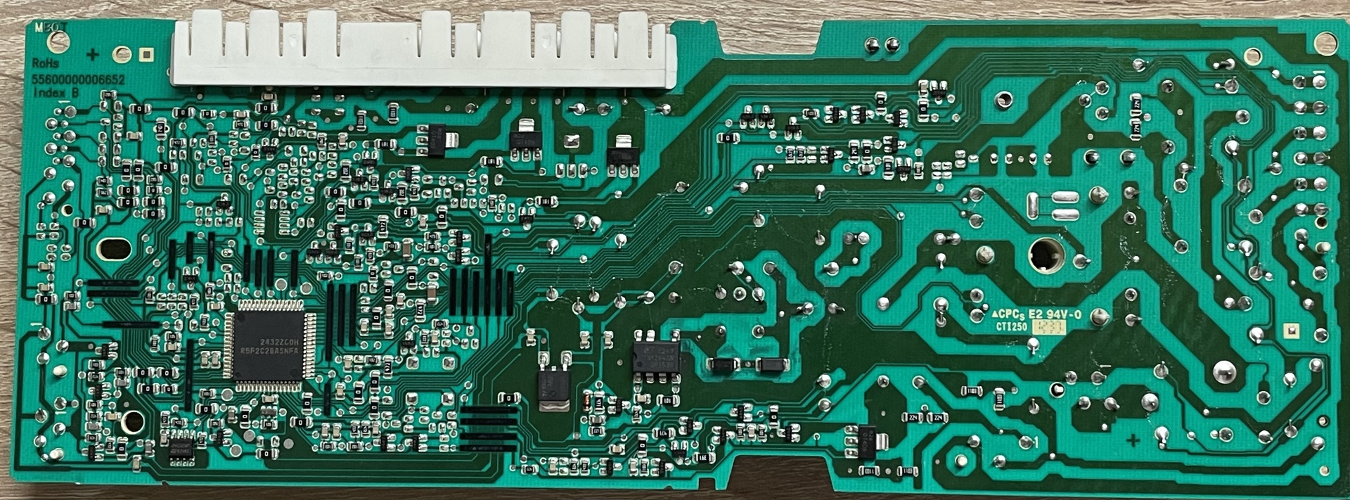

Talán tudtok segíteni… Van egy Bosch elöltöltős mosogatógépem aminél az a hiba, hogy nem forgatja a dobot. Centrifuga programban néha mozdít/lök egyet-egyet a dobon, mintha érintkezési hiba lenne, de vezetékeket szintén kimértem és teszteltem, program végigfut, csak a motor nem forog. A motort kimértem, szénkefék újak, 12v-ról direktben szépen megy, dobot is hajtja. Szíjat levéve forog a vezérlővel is (nem szorul a dob). Ház sarkában lévő kondenzátor szintén jó. Nagyon panelgyanús, így azt szétszedtem, külsőleg nem látszik rajta ártalom, ellenállások nem szakadtak. Nem tudjátok esetleg, hogy melyik egységek kapcsolódnak a motor működéséhez? Bármi ötletet, segítséget szívesen fogadok .
Ellenőrizd a triakot is... (gyakori hiba, persze általában zárlatos lesz, de ki tudja...)
Köszönöm, ezeket is meglesem majd, leghamarabb jövő hét vége felé fogok hozzáférni a géphez,
majd megírom, hogy mire jutottam. Ha esetleg bárkinek, bármi ötlete támadna a fenti hibajelenség kijavítására, azt nagyon megköszönném.

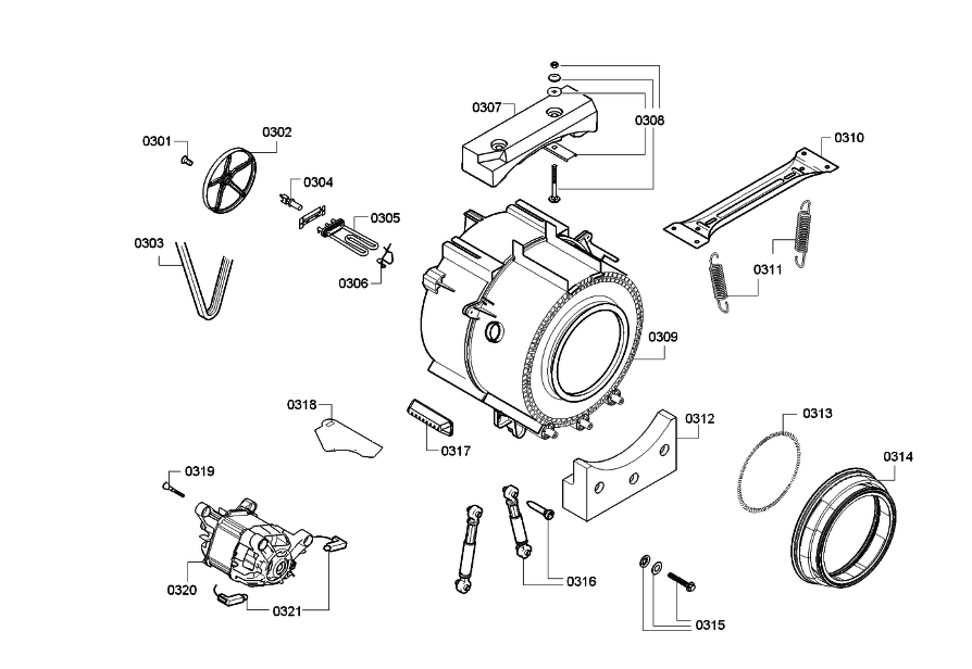

Bosch wab20262by/32 mosógép, most járt le a gari kb, nyikorog a dob mert a gumiban szorul.
Olyan mintha tojás lenne a dob szája és üt, a gumit meg ledarálta. A csapágy nem lötyög, túlterhelve sem volt sose. A képen a megégett gumidarabok vannak benne. Ez miért történhetett és mit lehet vele kezdeni? A hozzászólás módosítva: Aug 24, 2022
Ha a csapágy nem lötyög és nem zörög, akkor valószínűleg a 3 ágú csillag (ami összeköti a dobot a tengellyel) kezd eldeformálódni. Nagyon rossz minőségű, valamiféle spiáter anyagból van és konkrétan a mosószer megeszi. Üdv, Palkó.
Nem kottyan, nem zörög.
Szétlehet ennek szedni a dobját egyáltalán, kapható hozzá csillag?
Ha felülről bele tudsz nézni a gépbe, meg tudod nézni, szétszedhető e az üstház.
A szétszedhetőnél csavarokkal van összefogatva. A ragasztottnál nincsenek csavarok, maximum a csavarhely öntések nyoma van ott.
20-35 ezer a dobcsillag...Bővebben: Link ...plusz a gumi. Meg ragasztott az üst De egy oválist meg lehet mérni...
Nincs jelentősége, de én úgy tudom, hogy az üstöket nem ragasztják, hanem tükörhegesztéssel rögzítik egymáshoz a két felet.
Áááá .... van EZ olcsóbban is. Ezek szerint mintha szerelhető volna vagy minek adna el alkatrésznek egy ragasztott üstöt .... hacsak nem a dobbal együtt adja, mert az viszont nincs feltüntetve.
Nem szétszedhető, pontosabban gyárilag nem szétszedhető, mivel hegesztett (NEM ragasztott!) az üstje. Az E.Nr. alapján nem kapható hozzá külön se dob, se dobcsillag. Csak azokhoz a típusokhoz lehet kapni, amelyeknek az üstje oldható kötéssel van összerakva.
Szia! Hát ez rossz hír a kérdést feltevőnek de volt már itt hasonló gyárilag hegesztett üst amit kettévágtak ügyesen fémfűrész lappal (ami nem sok anyagot forgácsol ki) és majd a dob felcsillagozása után kétkomponensű ragasztóval összegyógyítottak és a széleken csavarokkal lebiztosítottak. A kérdés csak az, hogy Busznak van e kedve ezzel bajlódni, a sikert megkísérteni.
