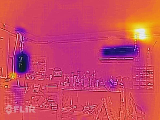

(#) teglascs válasza zuzu16 hozzászólására (») Szept 9, 2022 /
Úgy nem lehet megoldani, mint én, a csatolt képen?
