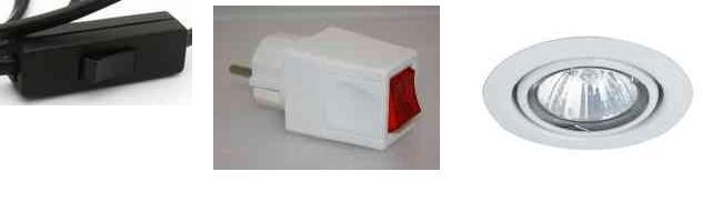

(#) Régi motoros válasza Fidel hozzászólására (») Szept 22, 2022 /
„Vettem egy bele illő LED lámpát, ami 230V-os driverrel van szerelve.”
Azt gyanítom, hogy az a készülék nem teljesíti a zuhanykabinba szükséges érintésvédelmi megfelelőséget, feltéve, ha nem tudatosan olyat vettél, ami igen. (De gondolom akkor nem itt érdeklődnél, azért feltételezem, hogy nem). Viszont erről nem osztottál meg információt.
De ha mégis teljesíti, akkor nincs miről beszélni.
„...lámpa a zuhanykabinban, elenyészett a fém burkolata.”
Nos ezzel együtt a gyárilag alkalmazott érintésvédelmi fokozat is elenyészett. És hacsak nem ugyanolyan fokozatúra cseréled, akkor ez a védelem az általad beszerelt lámpával együtt meg is változik.
A következő fontos információ, hogy az eredeti lámpa alapból törpefeszültségű 12V -os verzió,
te 230V -os verziót szeretnél beszerelni ha jól értem. Ebből innen típusszám nélkül (távolbalátással) senki nem fogja megmondani, hogy az általad vásárolt készülék megfelelő e.
Az említett helyre (zuhanykabin), egy új világítótestnek minimum az eredetileg beépített lámpatestnél alkalmazott érintésvédelmi védettségi osztállyal azonos, vagy magasabb kategóriába tartozó lámpatest építhető csak be csere esetén.
Nem vagyok szakértő, de ha tippelnék, legalább IPX5 vagy IPX6, de lehet még ennél is nagyobb védettségi fokozattal kell rendelkeznie a zuhanykabinban lévő lámpatestnek. És akkor a mechanikai sérülés mértékére való szükségességet még nem tippeltem meg (ez lenne az X helyén lévő szám). Mert ha pl az oldalán van a kabinnak a lámpatest, és illető megcsúszik, és bekönyököli a búrát, feltételezem, hogy annak eltörni sem volna szabad egy ilyen mechanikai behatásra.
A védettségi fokozatok -ról itt tájékozódhatsz nagy vonalakban, viszont azt itt sem taglalják,
hogy egy zuhanykabinba építendő lámpatestnek milyen fokozattal kell minimum rendelkeznie.
Azt egy szakembertől megkérdezheted, válaszolni fog rá.

(#) giskard válasza Fidel hozzászólására (») Szept 22, 2022 /
A hálózati kábel dugvillát lecseréled egy kapcsolós dugvillára, vagy a kábelre kényelmes helyre egy kapcsolót teszel (kihúzgálás megoldva) .
Veszel egy 12V-os lámpatestet meg bele egy izzót, pl 10W-osat (lámpatestet már 1500 forintért is lehet kapni).
Megtartod az eredeti tápegységet. Érintésvédelem nem kell
A hozzászólás módosítva: Szept 22, 2022

(#) Régi motoros válasza giskard hozzászólására (») Szept 22, 2022 /
„Érintésvédelem nem kell.”
Ezt azért egy picit vitatnám...
A védelmi besorolást nem azért találták ki, hogy CSAK az embert védje az áramütéstől, hanem azért is, hogy a készüléket védje az idegen tárgyaktól való behatolástól, és a víz behatolásától.
Értelmezd megfelelően a linkelt oldalt...
És ugyan, ha CSAK 12V van a zuhanykabinban, az lehet, hogy véd az áramütéstől, de ha a beszerelt lámpa nem teljesíti a megfelelő követelményt, akkor nem véd a víz behatolásától.
És alapesetben azért én feltételezném, (és erősen javaslom is) hogy a kérdező biztonságosan akarja továbbra is üzemeltetni a kabinját.
„Szerintem ez egy egyszerű kicserélem javítás.”
Ezzel viszont teljesen egyet tudok érteni, viszont kiegészíteném, hogy a MEGFELELŐ védettségi fokozattal ellátott lámpatestet kell alkalmazni. És itt a hangsúly a "megfelelő védettségi fokozattal rendelkező" fogalmon van, ezen túl lehet az bármilyen lámpatest.
És egy gyors keresés szerint itt van két ajánlás is a fürdőszobába szerelendő lámpák védelmi fokozatáról. Hangsúlyozom, ez csak ajánlás, ha megkeresed (én nem fogom) a szükséges szabványt, vagy megkérdezel egy érintésvédelmi szakembert, pontosan meg fogja mondani, mi szükséges. A linken fürdőszobára van ajánlás, elképzelhető, hogy a zuhanykabinban elhelyezett lámpatest(ek)re nagyobb követelmény is szükséges lehet.
Találtam egy másik ezzel foglalkozó ajánlást is.
De sajnálom, hogy ez az oldal még a szabványt is említi, csak épp annak forrására nem hivatkozik.
(#) giskard válasza Régi motoros hozzászólására (») Szept 22, 2022 /
12 V-os rendszerhez nem kell érintésvédelem.
A tömítettséget meg könnyű megoldani.

(#) nedudgi válasza giskard hozzászólására (») Szept 23, 2022 / 1
Akkor nem kell érintésvédelem, ha az a 12V táp megbízhatóan le van választva az elektromos hálózatról, minden egyéb esetben maximum egy akkumulátorról működő rendszer jöhet szóba.

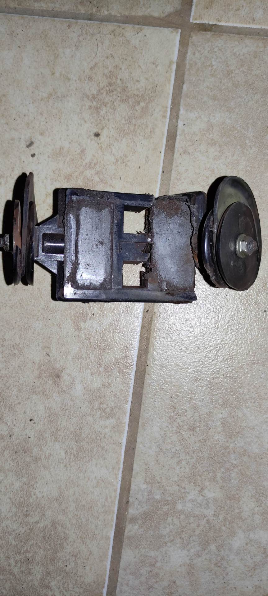

(#) Fidel hozzászólása Szept 23, 2022 /
Van egy légpumpám, amiben két membrán közt van egy mágneseket tartalmazó keret, ami két tekercs közt mozog.
Ez a keret eltört, valami hőre keményedő műanyagból van.
Lenne valami hátránya, ha ezt fémből csinálnám meg esetleg?
Lenne valami hátrányos hatása az erőhatásokra, mágneses erővonalakra?
Miből lehetne ezt megcsinálni, alumínium esetleg, vagy vas lemezből?
Észter gyanta?
Elég meleg szokott lenni működés közben, kb 90°C körülire is felmelegedhet!
