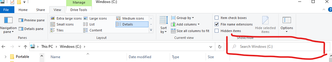

(#) Lac364 válasza tufatofu hozzászólására (») Szept 27, 2022 /
Próbáld meg ezt a programot letölteni, ez biztos, hogy megtalálja. Everything
(#) tufatofu válasza Lac364 hozzászólására (») Szept 27, 2022 /
Köszi! Már megtaláltam, viszont az alábbi sorral baja van még.

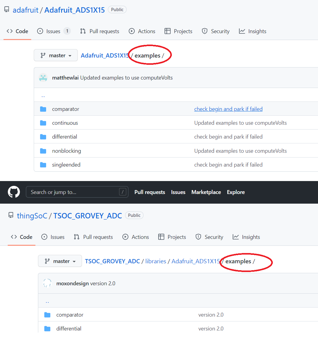

(#) Elektro.on válasza tufatofu hozzászólására (») Szept 28, 2022 /
Mint korábban írtam, ennél a Lib nél nem kell példányosításkor címet megadni.
Mivel minden ADS1115 címe 0x48, a Lib készítőjhe fixen belerakta.
Írtam is korábban melyik sor az. Bővebben: Link

(#) tufatofu válasza Elektro.on hozzászólására (») Szept 28, 2022 /
Köszi! Ennyire nem értek hozzá, de szerintem nem ugyanaz, mert ha 4 panel lóg a I2C buszon akkor különböznie kell, és a leírásban is 0x48, 0x49, 0x4a, 0x4b szerepel, attól függően hányan vannak, és az adress láb gnd, +, SCL, SDA, -ra van forrasztásával választható.

(#) Elektro.on válasza Elektro.on hozzászólására (») Szept 28, 2022 /
Valóban tud több címet is, bocsi!
összekevertem az SHT21 -el. Az fix 0x40
