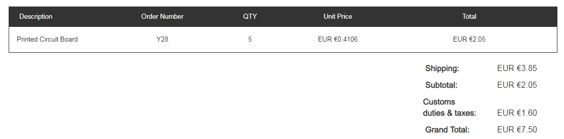

ez csak észrevétel, hogy a jlc mostanában nekem villám gyorsan szállít, csatolmányban a végösszeg.
Október 13-án adtam le a rendelést standard szállítás tehát a legolcsóbb és ma hozta a DPD, az előző rendelésem is ilyen volt. Én ennek csak örülök, régebben tényleg volt legalább 20-25 nap mire ide ért, most meg gyorsabban ideér Kínából, mint egy sima levél országon belül. Arra gondoltam még, hogy lehet van nekik valami kibérelt irodaház itthon, ahol gyártanak
(#) bitmixer válasza ABU hozzászólására (») Okt 21, 2022 /
Örüljünk együtt! Nekem egy szept9 (pénteki!) rendelés jött meg szept20 napján, pedig én sem valami sürgős szállítást kértem. Egyik vevőm patriotizmusból eddig hallani sem akart kínai gyártásról, de lehet, hogy a következő alkalommal beadja a derekát, mert 33.042 Ft helyett $17 lenne egy rendelése tokkal-vonóval.

(#) ABU válasza bitmixer hozzászólására (») Okt 21, 2022 / 1
Én is támogatnám a hazai gyártókat, ha nem ilyen elborult árakat ajánlanának, például a mostani tervem itthon 65 euro (5db pcb) lenne és semmi extra kérés nincs rá. Ugyan ezt a kínai ide küldi sokszor jobb minőségben 7,5 euroért 8 nap alatt.
