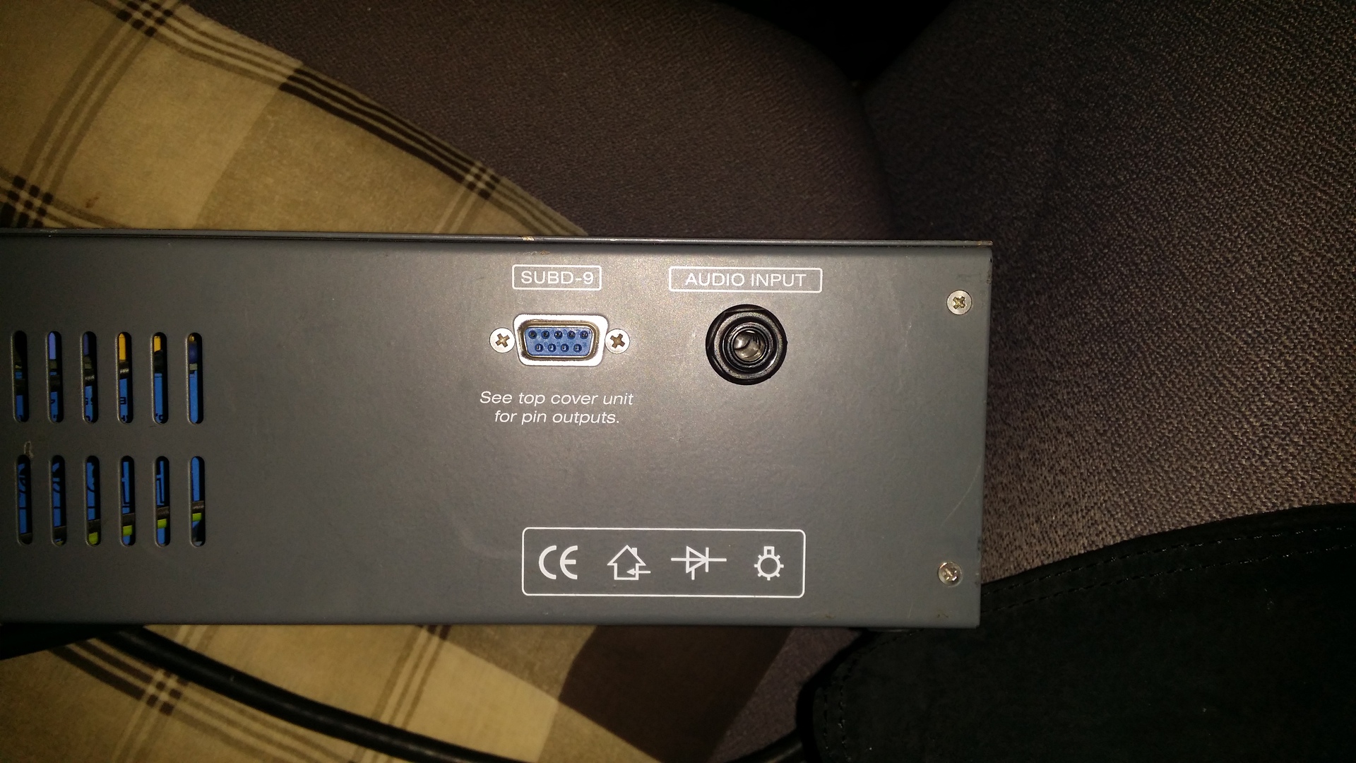

Pc keresztül Freestyler progival probálom.
Dmx cimzés jó mert a program automatikusan fel ismeri. Idézet: „Dmx cimzés jó mert a program automatikusan fel ismeri.” Ezt mire alapozod? Ismered a DMX működését? Freestyler-t használtad már? Az eszközön, hogy vannak a DIP kapcsolók?
Mert az eszköz komonikál a géppel azaz veszi a jelét.
A DMX ről rengeteget olvastam hogy belefogjak a használatába. A freestylert használtam már. Az eszközön a kapcsolók 1 3 6 on 37 cim fun off meg a maradék off. De Probáltam úgy is 1 on fun off ekkor reagált egy kicsit mert be kapcsolta az öszes ledet ezen kívül semit nem csinált.
A freestyler-ben milyen fixture-t választottál ki? Mi a kezdő címe?
A DMX eszköz max 3-4 DMX csatornát használ, de valóban semmi infó róla. A leg egyszerűbb az lenne, ha 1-es címet állítanál be, és mondjuk egy RGB PAR lámpát állítanál be fixturának, 1-es kezdőcímmel. Így az első három csatornával tudnád a színeket állítani. A DMX egyirányú kommunikáció, az, hogy veszi a jelet, nem jelenti azt, hogy fel is ismerte, Ha a fixture kezdőcíme nem azonos az eszközön beállított kezdőcímmel, akkor van az, hogy nem csinál semmit, vagy éppen hülyeségeket.
Milyen DMX interface-t használsz?
Esetleg próbáld ki a csatolt programmal. W10 64bit alatt is működik.
Ezt a vezérlőt használom. Még csinálok egy lezáró ellenálást hátha az is segit.
Értelmezed is amit írok, vagy csak mész a saját fejed után?
A fenti kérdéseim elkerülik a figyelmed?
Bocs nem olvastam végig rgb par lámpákat probálom de nincs kezdő cim nincs semmise leirva roluk.
Linkelted a programot ki probáltam azzal is de ugyan azt csinálja.
Arra gondoltam hogy a driver lesz valami hiba. Mert a Windows automatikusan letöltöte hozzá. Mindig 1 a start/adres 1 az univerzum 1 a kezdés. A vezérlőn a DIP kapcsolók úgy vanak 1on a többi off.
Ha a freestyler-ben ki tudod választani a DMX interfacet, és hibát se ad rá, akkor a driver rendben van. De az eszközkezelőben ellenőrizni is tudod.
Próbáld ki a csatolmányban lévő fixture-t.
Kicsomagolás után mindkét fájlt másold be a freestyler/fixtures mappába. Indítsd el a Freestyler programot, majd Setup fülre kattintva add/remove fixture, és ird a keresőbe, hogy vtdmx512. Válaszd ki, rakd be valamelyik sorba, jobb ha teljesen üres és az 1.be rakod, állítsd be DMXStartaddresss 1-re, és az eszköz is legyen az 1. címen. Aztán írj a fejleményekről. |
