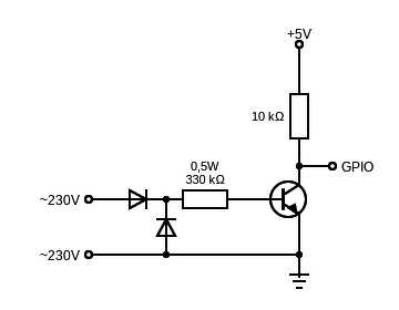

Arra lenne szükségem, hogy egy mikrovezérlő érzékelje a 230V-os hálózati feszültség meglétét egy kapcsolt kábelen. Az egész kapcsolás hálózati feszültség alatt lesz, a tápot egy trafó nélküli tápból fogja kapni, így a 230V figyelését sem kell leválasztva megoldani. Az alább skiccelt kapcsolás megfelelő?
(#) Elektro.on válasza Vacok hozzászólására (») Okt 17, 2022 /
Ez a kapcsolás másodpercenként 50 szer húzza le a GPIO -t.
Én leginkább leválasztanám a hálózatról a bemenetet, mert ha valami baleset folytán elszáll a tranzisztor, viszi magával a vezérlőt is.
Ezenkívül én MOSFET-e használnék, és lezáráshoz egy nagyobb ellenállásal lehúznám a gate-t (vagy bázist).
De a leg egyszerűbb ha beteszel egy pici relét. Az garantáltan leválasztja a bemenetet a hálózatról és nem kell szoftveresen kikerülnöd a másodpercenkénti 50 GPIO lehúzást.
A hozzászólás módosítva: Okt 17, 2022
(#) Vacok válasza Elektro.on hozzászólására (») Okt 17, 2022 /
Akkor mondjuk ez?

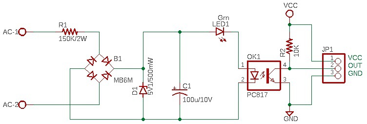

(#) icserny válasza Vacok hozzászólására (») Okt 17, 2022 /
Van erre egy külön topik, s ott láttam egy optocsatolós megoldást, ami megoldja a galvanikus leválasztást is: Bővebben: Link

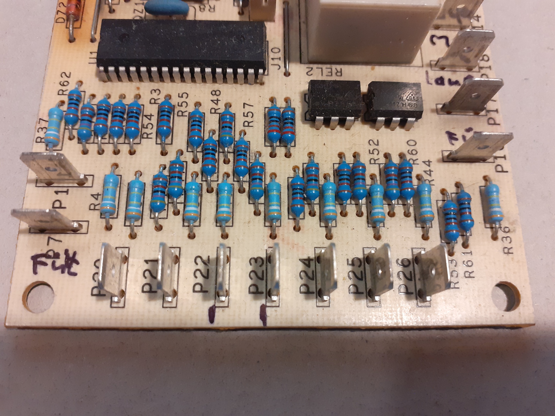

(#) Josi777 válasza Vacok hozzászólására (») Okt 17, 2022 /
Szerintem teljesen jó az a kapcsolás. Mutatok egy képet egy ipari elektronikáról, melyből a mai napig több mint 10.000 darab működik, élettartamuk pedig legalább 15 év és akkor is kizárólag a tápjuk megy tönkre. Ezen a panelen 230V-ot fogadó bemenetek vannak, és mint látható, kizárólag ellenállásokkal van illesztve a processzorhoz. Soha nem volt még meghibásodása ezeknek az áramköröknek, soha nem ment még tönkre a proci, pedig jópárat már javítottam és még több megfordult már a kezeim között. Nagyon egyszerű és stabil elektronika.
(#) Massawa válasza Josi777 hozzászólására (») Okt 17, 2022 /
Szerintem a kolléga sem a kapcsolást joságát vonta kétségbe, hanem a megoldást, hogy az egész alacsonyfeszültségü elektronikát felkötik a hálozatra, annak minden veszélyével és hátrányával.
