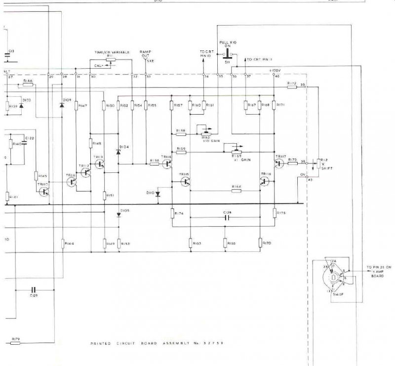

(#) ivicz hozzászólása Júl 19, 2008 /
Szasztok,
van egy Advance Instruments 2 csatornás szkópom és a vízszintes eltérítő fokozatban valami elromlott. Minden időalapon, mindkét csatornán pontosan egyformán. Tettem fel egy videót (kb. 5M), amin lehet látni, hogy mi a gond. Dokumentáció van hozzá, de annyira nem értek a szerkezethez, hogy magamtól kitaláljam, mi a hibája, merre keresgéljek. Az előlapi kapcsolókat és potikat végigtekergettem/kapcsolgattam, nem azok KH-sak. Ha esetleg valaki tudna kicsit segíteni, megköszönném.

(#) Ballage válasza ivicz hozzászólására (») Júl 20, 2008 /
Ránézésre tényleg nem kezelőszervi kontakthiba.
Kapcsold át külső X bemenetre, és ha akkor is jelentkezik az ugrálás, akkor szinte biztosan az X erősítőben lesz a gond, ellenkező esetben meg a fűrészgenerátor (sweep gen.) lesz a ludas.
Ha a tápfeszeken nincs mérhető zavar (valószínűsítem, hogy nem lesz, mert akkor sokkal durvább hibákat produkálna), akkor fokról-fokra meg kéne nézni, hogy honnan kezdve jelenik meg az ugrálás. Haladhatsz pl. visszafelé, az X fokozat végétől az elejéig, majd tovább a fűrészgenerátorig.
Ha sima kontakthiba, akkor esetleg óvatosan (!!!) egy szigetelt csavarhúzó nyelével kocogtasd meg a paneleket és nézd a képet, hogy változik-e az ugrálás, és hogy melyik fokozatnál.
Valószínűleg kell majd hozzá egy másik szkóp, anélkül nem sokra mész szerintem, de már egy egyszerűbb is megteszi.
Ha van rajz hozzá, akkor az nagyon sokat segít. Meg persze a HE-s fórum.

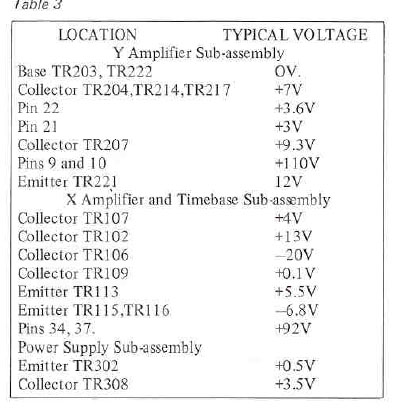

(#) ivicz válasza Ballage hozzászólására (») Júl 20, 2008 /
Szia, Ballage,
köszi a választ. Kezdem a sajnálatos hírrel, nevezetesen a vízszintes eltérítés teljesen megszűnt. A két csatorna két pontja az ernyő szélén megvan - és szépen ácsorog. A manuál az X panelen néhány tranzisztor ref. feszültségét (némelyiknek az emitterét, másoknak a kollektorát) megadta, az eltérítőelektródák előtti utolsó tranzisztorpárokat kivéve az értékek nagyjából helyesek. A táp feszültségek pedig teljesen jók. Kocogtatásra nem változik semmi, korábban sem változott, amíg a jel csak zavaros volt. Az X-panelen lévő potik mozgatására sem változott/-zik semmi (tehát korábban sem azok voltak kontaktosak). A fűrészgenerátorról levett, referencia "ramp" is mozdulatlan. Másik szkópom van. A tudásom egyelőre ("vén" fejjel autodidakta módon próbálkozom az elektronikával) kevés ahhoz, hogy a rajz alapján pl. leteszteljem a fűrészfoggenerátort. Őőőő.... Esetleg megkérhetlek, hogy segítenél ezt behatóbban kideríteni? Kapcsolást és a vonatkozó leírást (angolul) bírom prezentálni.

(#) Norberto válasza ivicz hozzászólására (») Júl 20, 2008 /
„Kapcsolást és a vonatkozó leírást (angolul) bírom prezentálni.”
Ezt mindenképpen érdemes lenne csatolni! Akár kép, akár PDF formátumban, vagy amiben van. Csak előrébb viheti a dolgot, nem beszélve arról, hogy a későbbiekben másoknak is segíthet!

(#) ivicz válasza ivicz hozzászólására (») Júl 20, 2008 /
Íme a kérdéses rész kapcsolása és a referenciaértékek. Mondjuk elég rosszul látható
Itt pedig némi leírás...
Ez esetben az X fokozat szerintem jó. Valószínűleg azért nem mérsz névleges feszültséget, mert a sugár nem középen áll (egyencsatolt diff. erősítő).
Ha a sugár a szélén áll és látszik, akkor valószínűleg nem indul el a fűrészgenerátor, de szerintem nem a triggerjel hiánya miatt, mert akkor nem lehetne látni semmit a kioltás miatt.
A doksi szerint multivibrátoros az időalap, tehát ebből gondolom, hogy valószínűleg nem kezdi el tölteni az áramgenerátor az időzítőkondit. Ez lehet azért is mert a TR110 söntölő tranyó nem kapcsol ki (pl. zárlatos), vagy azért, mert az áramgenerátor (TR111-113) áramkörben van valami bibi. Vagy az is lehet, hogy a multivibrátor nem billen át. Ellenőrizd le, hogy a C111-en keresztül megjön-e triggerjel, illetve, hogy a TR108 és TR109 közül (ez két tranyó maga a multivibrátor) melyik vezet (elvileg a trigger megérkezése utáni állapotban, amikor tölt, a TR109-nek kéne).
Szerintem nézz körül ezen a részen, hátha valamelyik alkatrész rossz, ellenőrizd le, hogy a TIME/CM kapcsoló vezetékei és forrasztásai rendben vannak-e, jól érintkezik, stb. Mérd meg a tranyókat diódavizsgálóval, nézd meg, hogy az ellenállatok nem szakadtak-e.
Elsőre kb. ennyi ötletem van.
(Csak egy megjegyzés: nem nagyon érdemes megpiszkálni a paneleken a potikat, hacsak nem akarod a teljes hitelesítési procedúrát végigcsinálni. Bár az is igaz, hogy ha rendesen szeretnéd használni a gépet, akkor mindenképpen érdemes lesz hitelesíteni, persze ha van hozzá megfelelő műszerezettség).
