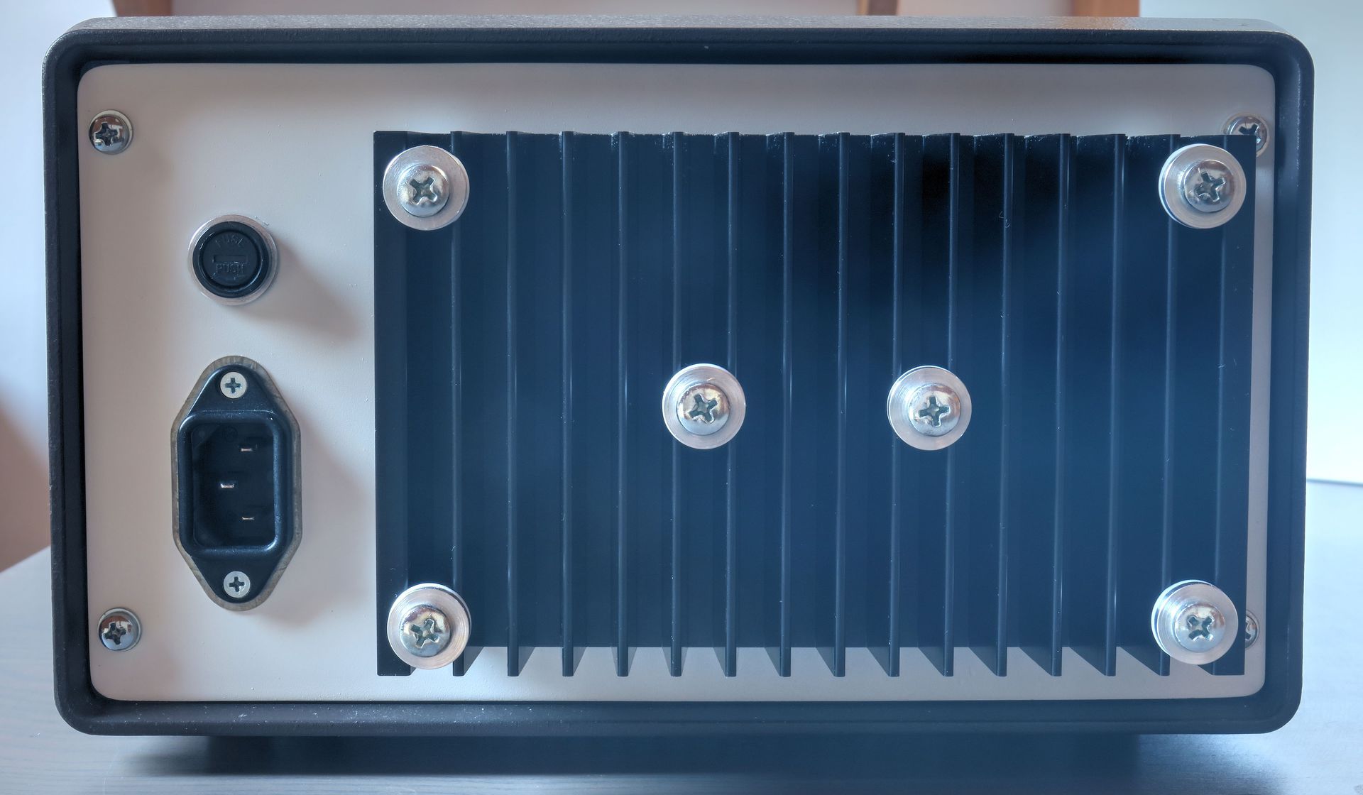

(#) exabit hozzászólása Okt 24, 2022 / 30
Elkészült az analóg labortápom. A fórumon jól ismert kapcsolás alapján készült apróbb változtatásokkal. A kimenet 4mV-35V, 0-3A között állítható. A türelmem hiánya miatt csak egyetlen darab TO247-es áteresztő FET dolgozik benne, de szerencsére azonban gond nélkül bírja még úgy is, hogy a borda hűtése teljesen passzív (a FET szigetelő alátét nélkül, csak pasztával közvetlenül a bordára van ültetve hogy annyival is jobb legyen a hőátadás, a borda meg elektromosan el van szigetelve teljesen mindentől). Analóg árammérő azért lett mert annak nem kellett még egy segédtáp. Lusta voltam, na.
Nagy és nehéz is, de legalább kifogástalanul működik.
(#) kameleon2 válasza exabit hozzászólására (») Okt 24, 2022 / 3
Ha ez is kibír pár évet, mint az enyém, amit 19 évesen építettem, akkor már megérte. Az 2x50V 2x2A 33 éve megy. Ezalatt elkoptatott 6db rafi kapcsolót, 6db orosz billenőkapcsolót és 2db panelműszert, ami ugyan nem hibásodott meg csak zavart, hogy az akkor még csak 20% tűréssel beszerzett ellenállások miatt nagyon libegett a kijelzése. Sok sikert a használatához! A legjobb segítség egy műhelyben!
