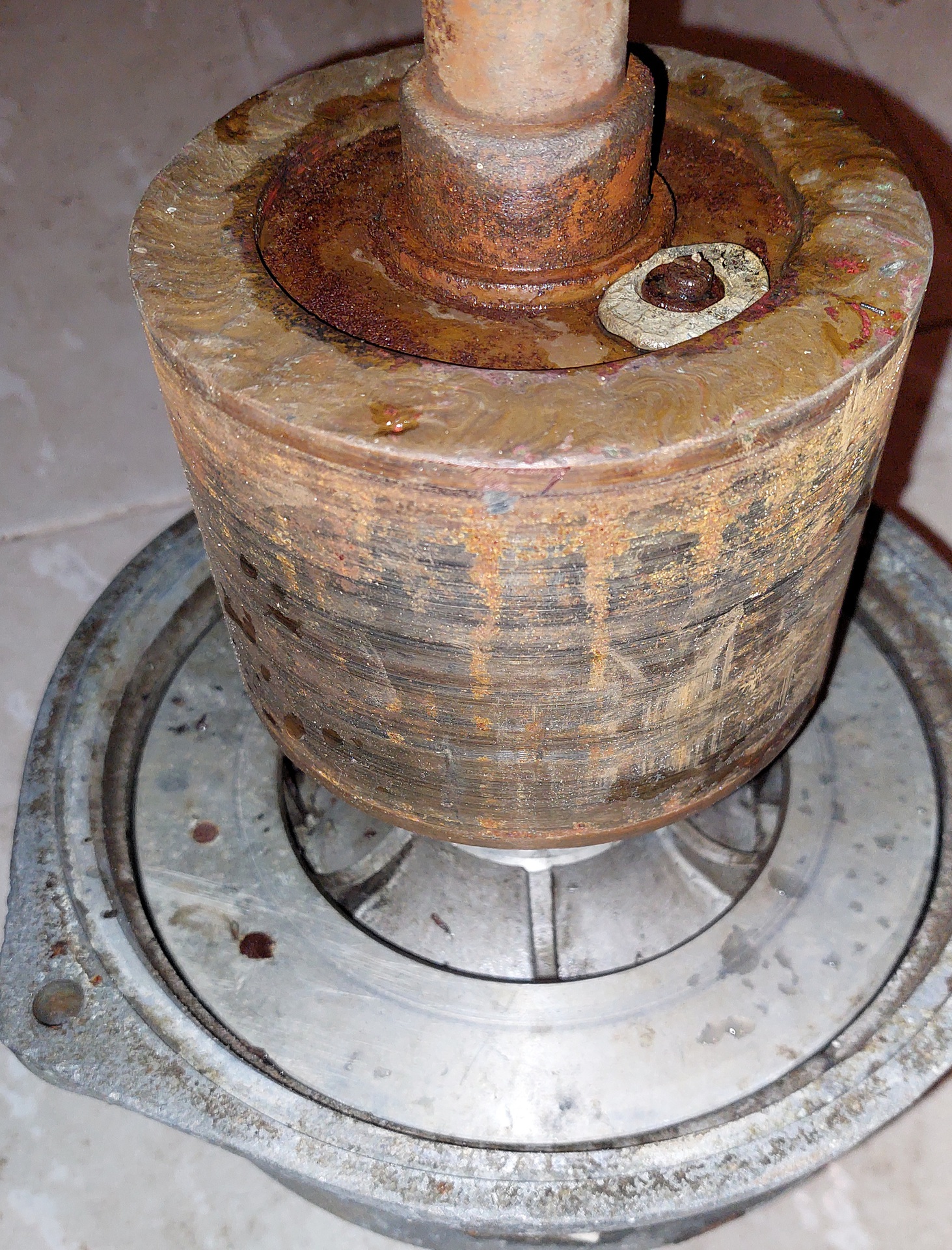

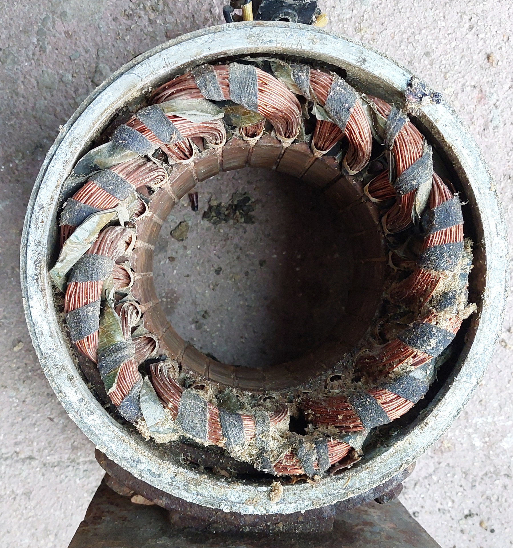

(#) GPeti1977 hozzászólása Nov 19, 2022 /
Van illetve volt egy békebeli villanymotorom, sajnos beázott és menetzárlatos lett, szeretném én áttekercselni.
Nyolc pólusra volt tekerve (így a kis fordulat miatt nem volt jó) 24 horonnyal, 220/380V ra, a menetszám 98 menet * 8 * 3
Négy pólusú motorra szeretném áttekerni 230V egyfázisú motorra kondenzátorral.
Ehhez szeretnék egy rajzot, illetve menetszámot
(#) GPeti1977 válasza GPeti1977 hozzászólására (») Nov 19, 2022 /
Közben találtam rajzot, így biztos jó?

(#) granpa válasza GPeti1977 hozzászólására (») Nov 19, 2022 /
Jónak látszik.
(#) GPeti1977 válasza granpa hozzászólására (») Nov 20, 2022 /
Ezeket a hornyokat úgy kell elképzelni mint egy transzformátor ablakkeresztmetszete?
az eredetiben 4 x 3 tekercs volt, azaz 220V ra 4 tekercs, az 4x100 menet. Most a 230V ra van 8 tekercs akkor annak 50 (x4x2) menetnek kell lennie kétszeres keresztmetszettel?
A segédtekercs viszont annak 4 x 100 menetesnek kell lennie?
