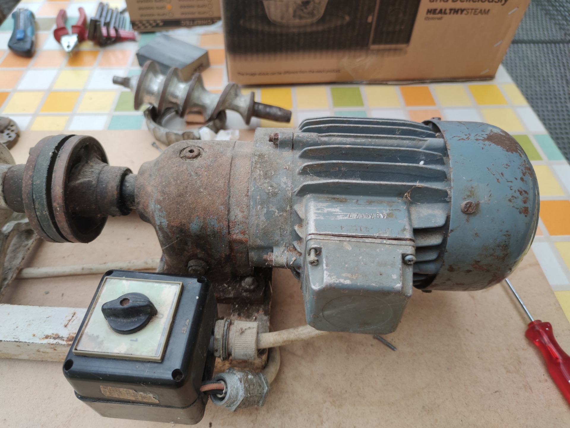

Kis segítséget szeretnék kérni az képen látható motor feltámasztásához.Faterom mentette meg a leselejtezésből,évekig ide oda rakosgatták ,állítólag műkődik, visszont hiányzik a kapocs dekli .. A bekötési rajzban kérnék segítséget . Meglévő asztali körfűrészre kerülne .nyomógomb indítás,illetve egy vadi új kondi áll a rendelkezésre (csatolom ) Ami eddig a fűrészen volt motor az vszinuleg a s.fázisa leéghetet így azt holnap visszem tekercseltettni.., Visszont ha feltudom támasztani ezt a motort akkor lenne addig is mivel fát vágni Fateromnak. Keresstem/Olvastam korábbi bejegyzéseket,találtam is egy ugyan ilyen számú motort.. gyári rajzával a kapocs fedélben... visszont még is eltér vmi mert az én motoromnal a x jelölésnél nincs kivezetés ,összesen 6 csatlakozás van ,míg a másik motornál 7db .. Bocsi hogy ilyen hosszan írtam le a bánatom A hozzászólás módosítva: Nov 21, 2022

Ahány gyártó annyiféle bekötést láttam, de ennek elvileg úgy kéne kinézni, hogy a két átkötésre megy a fázis és a nulla, a kondenzátor meg az Y2 és valamelyik átkötés közé, attól függően hogy milyen forgásirányt szeretnél. Persze ez csak tipp, de a kép alapján ez lenne a logikus.
Itt van a bekötési rajz. Értelem szerűen a relé érintkezők helyett kel az indító gombot bekötni.
Bővebben: Link Adatlap részlet: CZ 882 T 7 c 1,1 220~ 10 2920 ? IP 44 6205/25×52×15× 6205/25×52×15 ? ? Ci:MotorstartDUCATI 100-125 mikF280V~ MIHA relé
Szia! Ha jobban megnézzük a tekercsek kivezetéseinek színeit akkor az jól látszik, hogy a főfázis színe a sárga volna a segédé pedig a fekete. Így nem lesz lesz jó ha:
Idézet: Ha a gyári bekötésből csak az "X" helye van kiváltva az "Y2"-re, akkor ott van a főfázis tekercs másik kivezetése. Ha a mostani felállást vesszük figyelembe és azt feltételezzük, hogy így jobbra forgott a motor akkor én az "Y2"-re kötném az (L) fázist az "U-V1"-re az (N) nullát és egy nyomógombot az "Y2"-ről a kondenzátorra, majd annak másik kivezetését a "W-V2"-re kötném. „a két átkötésre megy a fázis és a nulla”
Szia! Ha vissza szeretnéd állítani a kapocslécen a törött kivezetést akkor a kitört csavar helyén fúrd keresztül a bakelitet és vágjál bele menetet (4mm fúró majd 5-ös menet bele). A bakelit vastagsága elegendő lesz az ötös menetesszár megtartásához ha lekontrázod egy anyával és esetleg a megtisztított "fészket" (ahonnan a csavar kitört) kitöltöd kétkomponensű ragasztóval. Ezután teheted az alátéteket és a kötéseket egymásra, azokat is elválasztva alátéttel egymástól. Az előbb írtam it egy lehetséges bekötést, nyomógombos működtetéshez azt kipróbálhatod. Azt ellenőrizd le, hogy az "Y2"-n sárga kivezetés van e és ha igen akkor kösd be a fent említett módon.
De király vagy ! Köszönöm szépen ! Így már értem hogy miért hiányzik az x ....fel sem merült bennem hogy letört és az y2 re váltották ki ... Hétvégén lesz időm foglalkozni vele és megnézem a kivezetés szinét , illetve ki próbálom . A hozzászólás módosítva: Nov 23, 2022
Szia! Azt mindenképpen meg kellene nézni, hogy az sárga színű tekercskivezetés-e, mert fontos volna a forgásirányváltáskor az áthidalások átfordításához. Arra vigyázz, ha kifúrod a kapocslécet, hogy tegyél (csúsztass alá) alá oda egy vékony lemezkét nehogy beleszaladjon a fúró hegye a kivezetésekbe és megsérüljenek. Arra is vigyázni kell, hogy a tekercskivezetést le ne törd, hogy azt megfelelően csatlakoztatni lehessen a kötési ponton vagy ha letört akkor ki kell pótolni forrasztással megfelelő hosszúságú, lehetőleg hajlékony vezetékkel. Ha igazgatni kellene a kivezetéseket akkor a leszorító csavarokat vedd ki és emeld meg az egészet és igazítsd a megfelelő irányba a tekercsvéget.

Először is Boldog új évet kívánok neked és minden tagnak! Jól sejtetted a hogy letört a kivezetés és azért került át y2 re ... Nagyon sok munkam volt egész decemberben ,így idő hiányában nem tudtam foglalkozni a motoral.. y2 alatt is sárga szinu volt a tekercs kivezetés , rá mértem multi méterrel a tekercs kivezetesekre .. de csak a fő tekercsen tudtam ellenállást mérni .. ezutan szét szedtem a motort... nos sajnos brutal módon le éget a segéd fázis tekercse ... és a forgó rész megvan kékülve .... Szóval ez a motor c vágány... Szeretnék kérdezni tőled de azt egy új bejegyzésben teszem.
Idézet: Azzal kapcsolatban szeretnék kérdezni, hogy karácsony előtt visszakaptam a tekercselésre leadott motort ( imi ozf 90c-4nd) ugyan úgy kaptam vissza, nyomógomb, kondi dugvillás kábellel bekötve. Ünnepek közt kicseréltem a csapágyakat is rajta (*majd ide is lenne 1 kérdés).„Vim” Ma délelőtt összeraktam és hát nem jó a forgásirányom... szemből nézve a motort balra forog, nekem a másik irány kellene. Ismerem a bekötési rajzát, de nem tudom, hogy most mégis mit hova kell kötnöm. Próbáltam elérni telefonon aki tekercselte, de nem sikerült. Így nézz ki most a bekötés. A másik kérdés a csapágyazáshoz visszatérve, hogy a motor elso pajzsában a hullámlemez és a csapágy között nem kellene lennie egy kb 2-3mm "porvedő műanyagnak? A másik IMI-s motoron a csapágy mögött is volt. Illetve még annyi a tekercselésel kapcsolatban. hogy 27 ezer Ft-ba került, már nincs jelentősége csak érdekelne hogy reális-e? Nem értek hozzá, de szerintem szép, igényes munka. Ja, még annyi, hogy 1,5 kWos motorként vette át javításra. Befejeztem A hozzászólás módosítva: Jan 4, 2023
Moderátor által szerkesztve
Ha megfordítod a forgórészt benne akkor a forgásirány is megfordul.
De elektromos bekötések átkötésével is megoldható. De ahhoz tudni kell melyik a főfázis és melyik a segédfázis tekercs kivezetése. Az ár korrekt a tekercselő eltöltött vele egy napot és belerakott kb 15000Ft anyagot. A hozzászólás módosítva: Jan 3, 2023
[quote][sztem szép igényes munka/quote] Ezzel egy picit vitatkoznék. Ugyanis a tekercsek végei a kapocslécre nem túl praktikus módon lettek kivezetve. A fényképeden látható állapotban nem lehet az áthidaló lemezke és a kondenzátor egyik kivezetésének a cseréjével megfordítani a motorirányát, de helyrehozható. Az első lépés: Áramtalanítsd a berendezést, majd süsd ki a kondenzátort! (Nyomd meg egyszer a nyomógombot.) 2. Kösd le baloldalt a felső csavarról a betáp kábel kivezetését. 3. Távolítsd el az áthidalást. 4. Cseréld fel a két tekercskivezetést. (A vékonyabbat fentre, a vastagabbat középre.) 5. Kösd ki a jobb középső csavarról a kondenzátor kivezetését. majd kösd a bal felső csavarra. 6. A lemezkével hidald át a két középső csavart. 7. Ugyan ide kösd vissza valamelyik középső csavarra a betáp kábelt. Ha mindent jól csináltál, megfordul a forgásirány. Jómunkát!

Ha közép vízszintesen teszi az átkötőlemezt, megcseréli a kondi szürke és a betáp fekete balfelső vezetéket, akkor megfordul a forgásirány. Szerintem így kötötte a szaki a kapocstáblát: Segéd1 - semmi Fő1 - Segéd2 semmi - Fő2 De persze ezt azért ellenőrizni kell méréssel. A hozzászólás módosítva: Jan 3, 2023
Nem, nem! A kép alapján a két középső kivezetés most a segédfázistekercs két kivezetése. Ezt összezárni nem bölcs dolog! Emiatt kell megcserélni a két baloldali felső és középső csavarok alatt a kivezetéseket.

Szia, valóban így van kötve ahogy írtad..
Bal felső 3szal U1(ez a vastagabb gondolom) Bal középen 1 szál Z1,V1 Jobb alsó 3 szál V2,Z2 Jobb középső 1 szál U 2 Ha jól értem bal oldalt a ket tekercs kivezetest felcserelem, Jobb kozeprol a kondit le kotom és atrakom bal legfelülre Kozépen athidalom a lemezkével és a betápot ide kötöm
Igen, jól érted.
Mert hogy az egyiken vékony a varniscső a másikon vastagabb? Lehet...
Akkor túrót a fülébe a tekercselőnek .De akkor más semmi sem biztos. Ki kell mérni. Van egy tekercs 3db egész horonyban teli tekerve, ez lesz a nagyobb ellenállású (szerintem a főfázis). Meg van egy tekercs 1,5 horony-nyi vezetékkel, ez lesz a kisebb ellenállású (szerintem a segédfázis) A hozzászólás módosítva: Jan 3, 2023
Ja, hogy párhuzamos három szál is van, az nem látszik.
Azért vastagabb a varniscső. Akkor az előbbi sztornó. A kisebb ellenállás a főfázis. IQNUKU javaslata helyes.
Én a jobb oldali 2 kivezetést cseréltettem volna fel mert akkor "helyére" kerültek volna a kivezetése.
U1-U2 fő, z1-z2 segéd. ahogy gyárilag van. Mondjuk nem értem hogy a tekercselő erre nem képes...

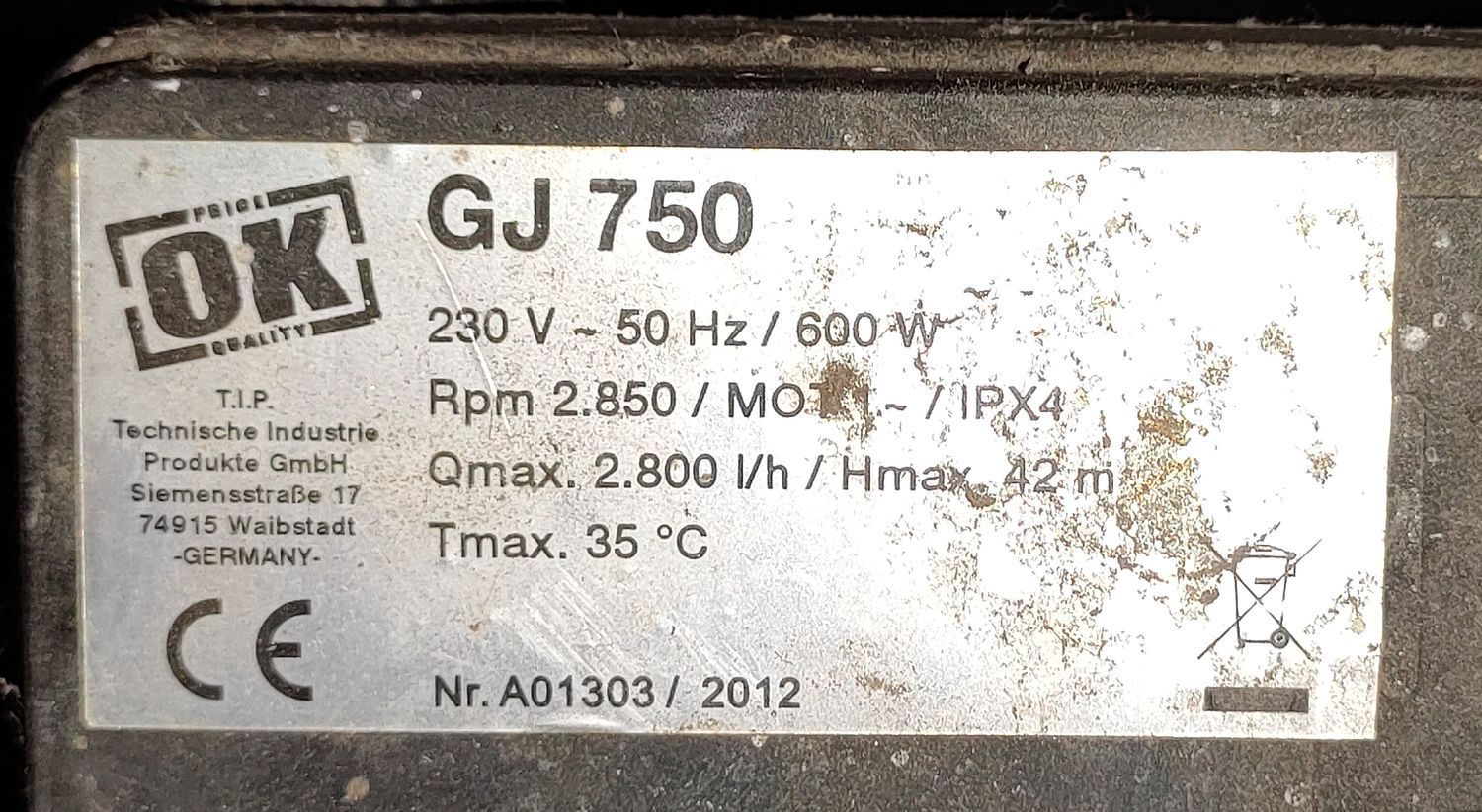

Van egy ilyen szivattyúm: T.I.P. (OK) Garten-Jet 750 ami nem indul csak zúg. Max. 600W-os.
Csatoltam a benne talált kondenzátort, ami szerintem nem az eredeti. Ez ugye nem indító hanem folyamatos üzemi kondenzátor? A nyilak mutatják hová volt kötve. Mekkora kondit vegyek bele? Előre is köszönöm a segítséget! A hozzászólás módosítva: Feb 20, 2023
Idézet: „Ez ugye nem indító hanem folyamatos üzemi kondenzátor?” Egyik sem, ez valószínüleg egy régi fénycső armatúrából lett kivéve, nem motorhoz való. Feszültsége és a kapacitása is kevés. A hozzászólás módosítva: Feb 20, 2023

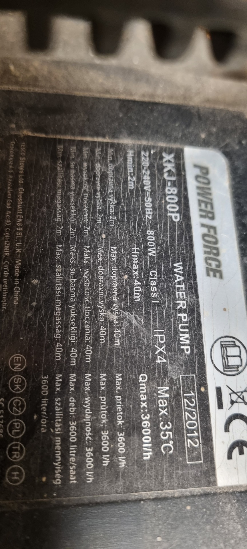

Ezzel tudok szolgálni. A "Power Force" dobozát nyitottam ki.
