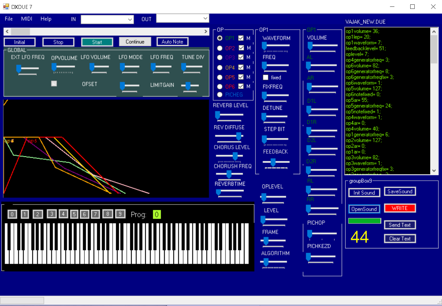

(#) Rober_4 válasza kapu48 hozzászólására (») Nov 9, 2022 /
Igen. Felhúztam a Due-t 114-MHz-re az sokat segített.
Ez a legújabb:
fmszinti
És a hozzá való pc szoftver:
https://github.com/kaszarobert1/arduinoduemidisynthpcsoftware
De nincs sok szabadidőm foglalkozni vele. Viszont jönnek a hosszú téli esték és hátha átültethető esp32-re...

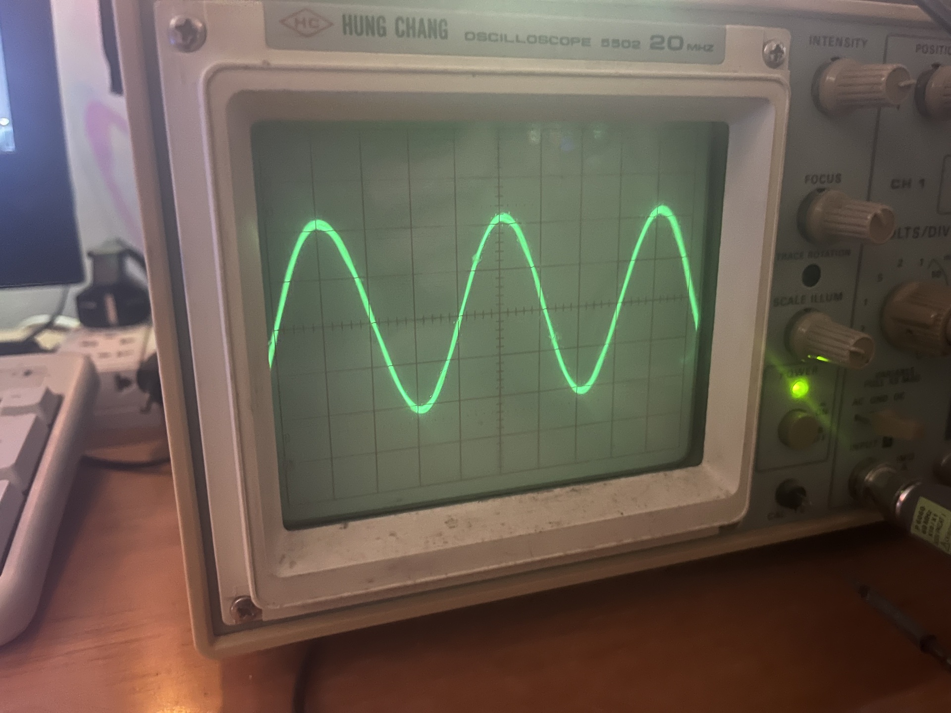

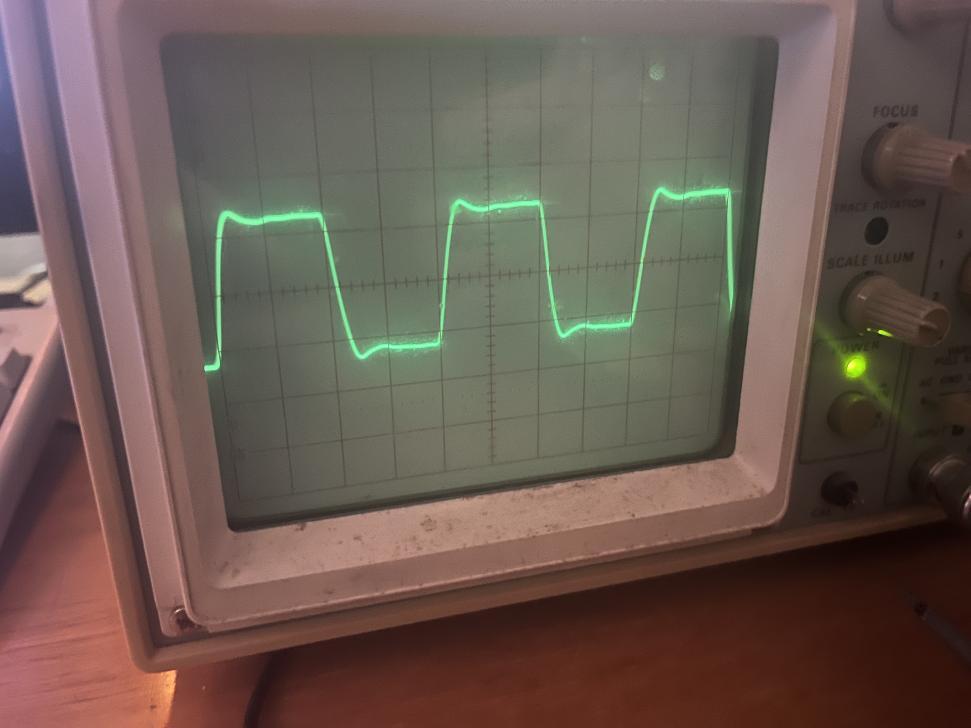

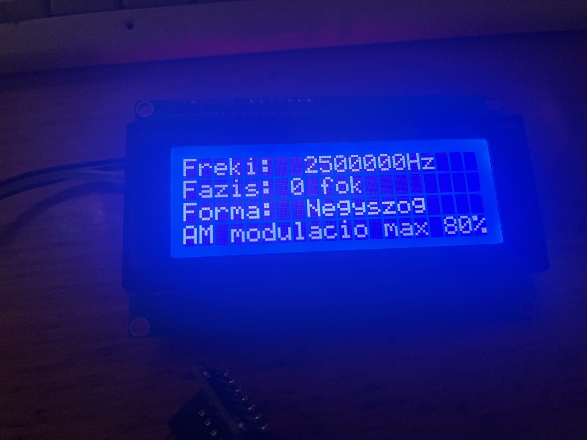

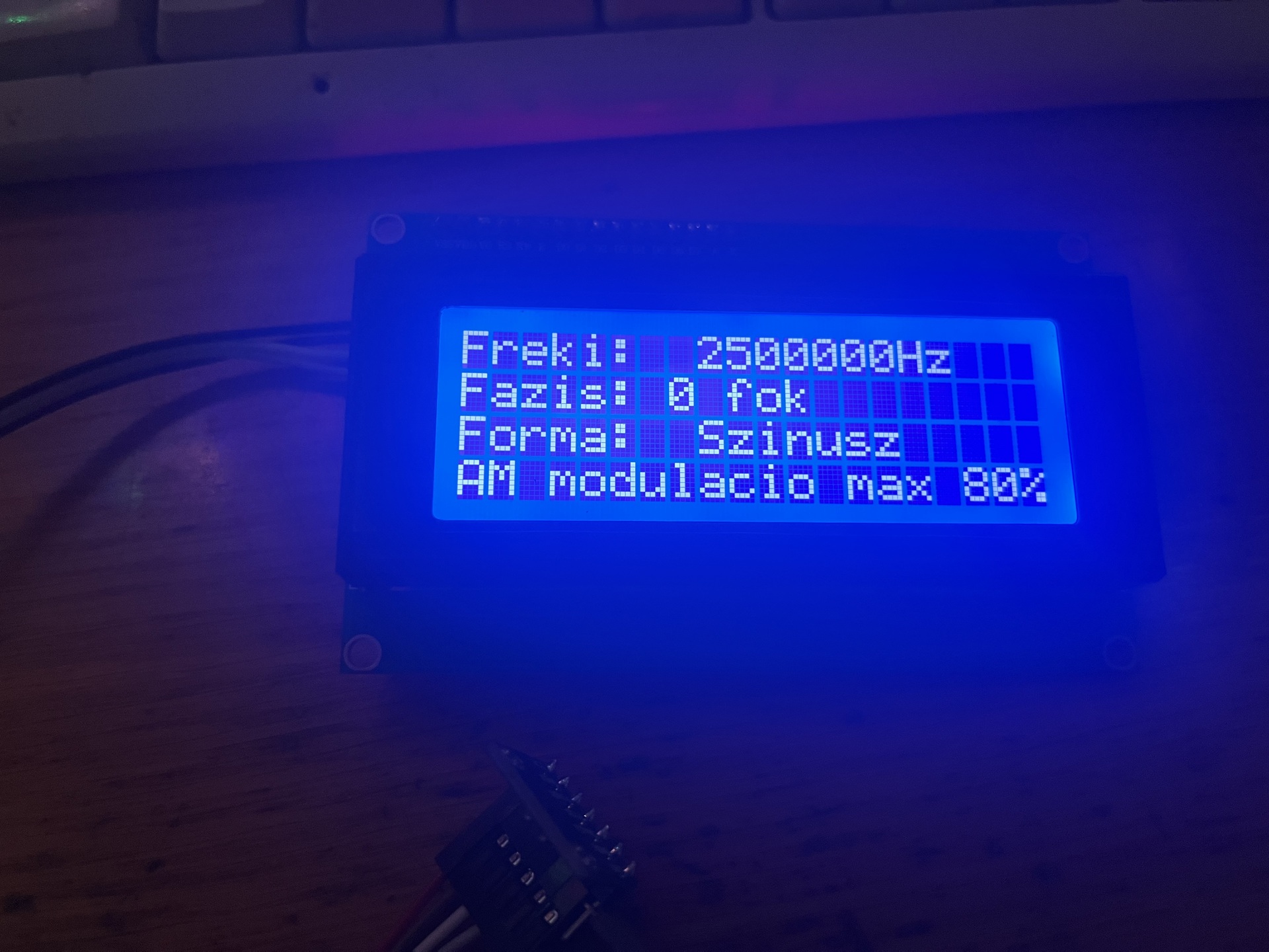

(#) szikorapéter válasza asch hozzászólására (») Nov 9, 2022 /
Köszi, végül is úgy néz ki a program jól futott, a szkópom volt kontakt hibás és nem tudta megfogni a jelet.
Azért a háromszöget már nem tudta csak 1,5Mhz-ig torzítás mentesen, a felett már kerekedik kicsit, a négyszög jelnek van egy minimális túlkapása (ezt már 4Mhz-n néztem) de ennyit ekkora frekin megengedek neki, főleg az árát tekintve a modulnak ami 1000Ft~).
Képek csak érdekesség képpen itt mindkét jel 2,5Mhz-n pontosan, igaz a szinusz azért ilyen "vastag" mert mérőcsipesszel mértem és nem a szkóptű végével így nem annyira kompenzált.
(#) Skori válasza szikorapéter hozzászólására (») Nov 9, 2022 / 1
Nem lehet, hogy azért mérsz ilyen háromszög és négyszög jelet a szkóppal, mert csak 20MHz-es a szkóp? 1:10-es osztóval mérted vagy osztó nélkül ?
Osztó nélkül még kisebb a sávszélesség, a korrekt hullámforma méréséhez viszont a jel felharmonikusait is át kell vinni, tehát az alap-frekvenciánál sokkal nagyobb sávszélességű szkóp kell hozzá.

(#) Rober_4 válasza kapu48 hozzászólására (») Nov 10, 2022 /
Ott egy pc szoftver van a május4 branch-nál. Az egy összedobott c#-os projekt, amivel pc-ről vezérelheted MiDI kimeneten az eszközt, kb. minden paramétert. Mentheted a hangszíneket, beállításokat stb. Nincs még ez rendbe szedve azért, inkább csak mentés jellegűen használom a dolgot. Igyekszem kikommentelni is majd.
