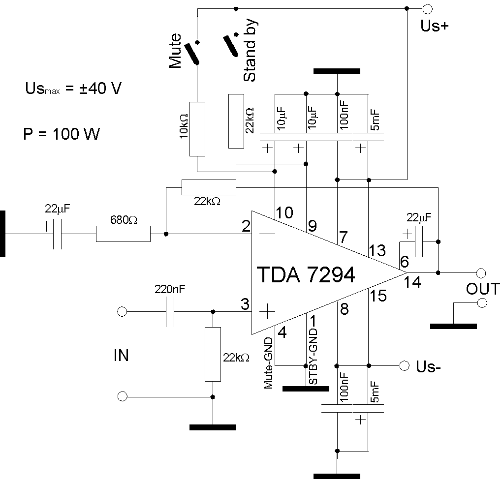

Én is összeraktam TDA7294 IC-vel amit KIT-be vettem, de nagyon halkan és torzan szól. Nem tudom mi lehet a baj. Továbbá azt kérdezném, hogy a MUTE és a STANDBY csatlakozásokat hogyan kell bekötni.

(#) miktom hozzászólása Júl 17, 2008 /
Igen Jocko eltaláltad a Mikroelektron Bt- nél vettem.
Viszont én a MUTE és a STANDBY-t nem kötöttem sehova. Szerintem ez lehet a gond. Találtam egy rajzot,hogy ezeket a +tápfeszre kell kötni.
Kipróbálom, remélem működni fog.
(#) titi válasza miktom hozzászólására (») Júl 17, 2008 /
Erre gondolsz? Itt találtam a topikban.
A MUTE és Stby lábakat fel kell húzni tápra.
(Ha ezeken a lábakon kevesebb mint 3.5V van, akkor az IC Stby, ill. Mute állásban ban.
Köszi a segítséget!
Nekem nem pontosan ez a kapcsolás van, de legalább tudom, hogy mit kell tenni a MUTE és a Stand by-al

(#) berkigyuri hozzászólása Júl 17, 2008 /
Sziasztok. Aki tud segítsen lécci.Megépítettem a gyári kapcsolás szerint ami a datasheet-en van.Műxik is de alacsony bemenő jelnél olyan hülyén szól "nemtom" mintha a háttérben torzítana egy kicsit,azt hiszem a táppal lehet gond.Gondolom ki lehet küszöbölni a táphibát 3db akksival 36V-al nem?Nekem mono ill.stereo táppal is ezt csinálta.amikor felküldöm a bemenőjelet akkor se az igazi de annyira nem vészes.Ja +-32V 8Ohm Köszi
(#) titi válasza berkigyuri hozzászólására (») Júl 17, 2008 /
Milyen tápról próbáltad?
„Nekem mono ill.stereo táppal is ezt csinálta.”
Ez úgy értendő, hogy átalakítottad a kapcsolást szimpla tápossá, és úgy is kipróbáltad?
(Ha nem eléggé szűrt a táp, akkor "brummoghat" (belezúg az 50Hz-es hálózat))
Milyen jelforrásra kötötted? Árnyékolt kábellel?
Igen AC 25V pufferelve 4700mikro +Graetz =32V DC Számítógép+előerősítőről hajtom
Egy erősítőnél sokat számít a tervezés is, hogy jó minőségű, "zajmentes" legyen.
A HE-ben megjelent cikk pedig 10000µF puffert ajánl.
Sajnos látatlanba ennél többet nem tudok mondani...
„AC 25V pufferelve 4700mikro +Graetz”
(gondolom előbb a graetz, és utánna a puffer.. )
(#) berkigyuri válasza titi hozzászólására (») Júl 17, 2008 /
De ha akksikkal prószálom ki akkor elméletileg semmi háttérzaj nincs igaz,? mert az tényleg stabil egyenfesz.
Igen.
Aksis működéshez szimpla tápos verzióvá alakítva nézted?
Honnan vetted a rajzot, mert az adatlapon csak hidalt van szimpla tápról?

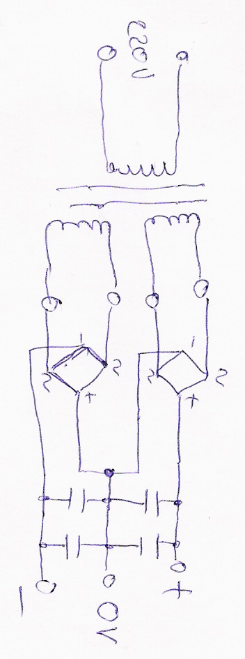

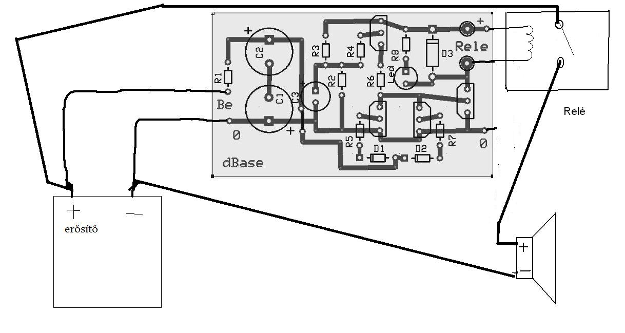

(#) lewi hozzászólása Júl 17, 2008 /
sziasztok.
most megfogalmazok pár kérdést, és ha hülyeségnek találjátok, akkor is válaszoljatok valamit légyszíves.
szóval:
most nézek egy koppanásgátlót az erősítőhöz.
találtam egy bekötési rajzot hozzá, de nem értem pontosan.. mert ugyanis nem tudom eldönteni, hogy kell e ennek egy külön tápforrás, vagy nem...
rajzolt bekötés az áramkör és a rajzolt bekötésnél ott van a jobb oldalon a 0 rész szabadon hagyva, az miért?
a rajzon meg van egy vcc 12V os rész is, de a panelon nem látok ennek csatlakozást...
a 47uf os kondik, azok hány voltosak legyenek?
milyen relét vegyek hozzá?
és a második kérdésköröm:
ez a táp ellátással kapcsolatos:
az oldalon találtam egyleírást ide jönne a + - ághoz 4A os bizti mind a 2 greatz hoz, tehát 4 db ezeken kívül ki kel e még egészíteni a kapcsolást valamivel? kondik 4 db 10.000uf os 50V os kondi megy g-luxon márkájúak
ha nagyon lajikusnak tűnnek a kérdéseim, akkor az azért van, mert az is vagyok.. :S és inkább kérdezek, mint hogy valami rosszat csináljak, és valmi baj történjen..
válaszaitok előre is köszönöm: lewi
(#) titi válasza lewi hozzászólására (») Júl 17, 2008 /
Kell neki táp! (lásd kép)
kondik szerintem 25V
12V-os egy áramkörös relé. (nem kritikus)
A táp szerintem ok.
(Bocs, hogy szavakban, de már rég aludnom kéne.)
