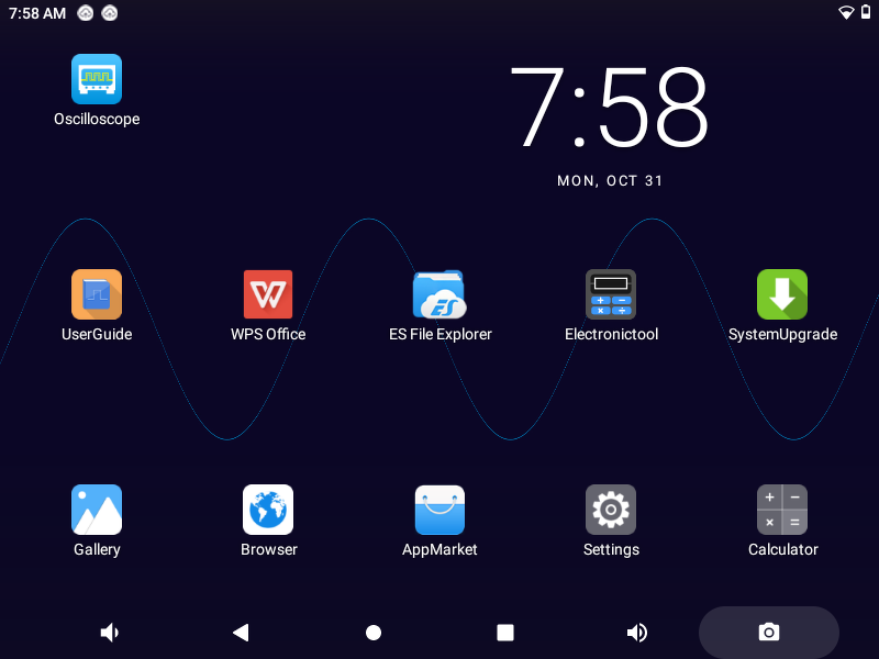

(#) dB_Thunder válasza Ge Lee hozzászólására (») Okt 31, 2022 /
Gyakorlatilag akkora a különbség a két szoftververzió közt, hogy az új verziót teljesen máshogy kell kezelni! Ami nem lett rosszabb, csak mivel nem találtam semmit se a "megszokott helyén" feladta a leckét, mire rájöttem milyen mozdulatokkal tudok pl. másolni!
„mindent lehet majd csinálni vele, talán még netezni meg videókat nézni is”
Gyakorlatilag, kipróbáltam, mivel van rajta WiFi, meg webböngész, és hangszóró is, semmi akadálya a videó nézésének, és hallgatásának már most sem!!
Az "alap funkciót" egy androidon futó app adja, de abból ki lehet lépni, a WPS Office alatt lehet mindenféle dokumentumokat nézegetni, pl elolvasni a használati útmutatóját, van rajta számológép, meg egy nem túl komoly Electronictool szoftver, ahol pár villamos számítást lehet csinálni!
Szerintem ettől jóval jobb az Electrodoc, régen Elektrodoid...de nem az van rajta.
ES File Explorerrel meg lehet fáljokat (printsreen, és felvett méréseket) pakolászni mindenfelé, akár hálózaton keresztül fel a szerverre, másik gépre, felhőbe! Ez tök jó dolog!!
Bluetooth-ot nem találtam benne, meg nem tudok rá másik szoftvert telepíteni, még APK-file ből sem.
A másik ami érdekel az a BNC Auxoutput, illetve ennek működtetése, pl valami jelgenerátorral, de erre sem találtam még semmi megoldást!
