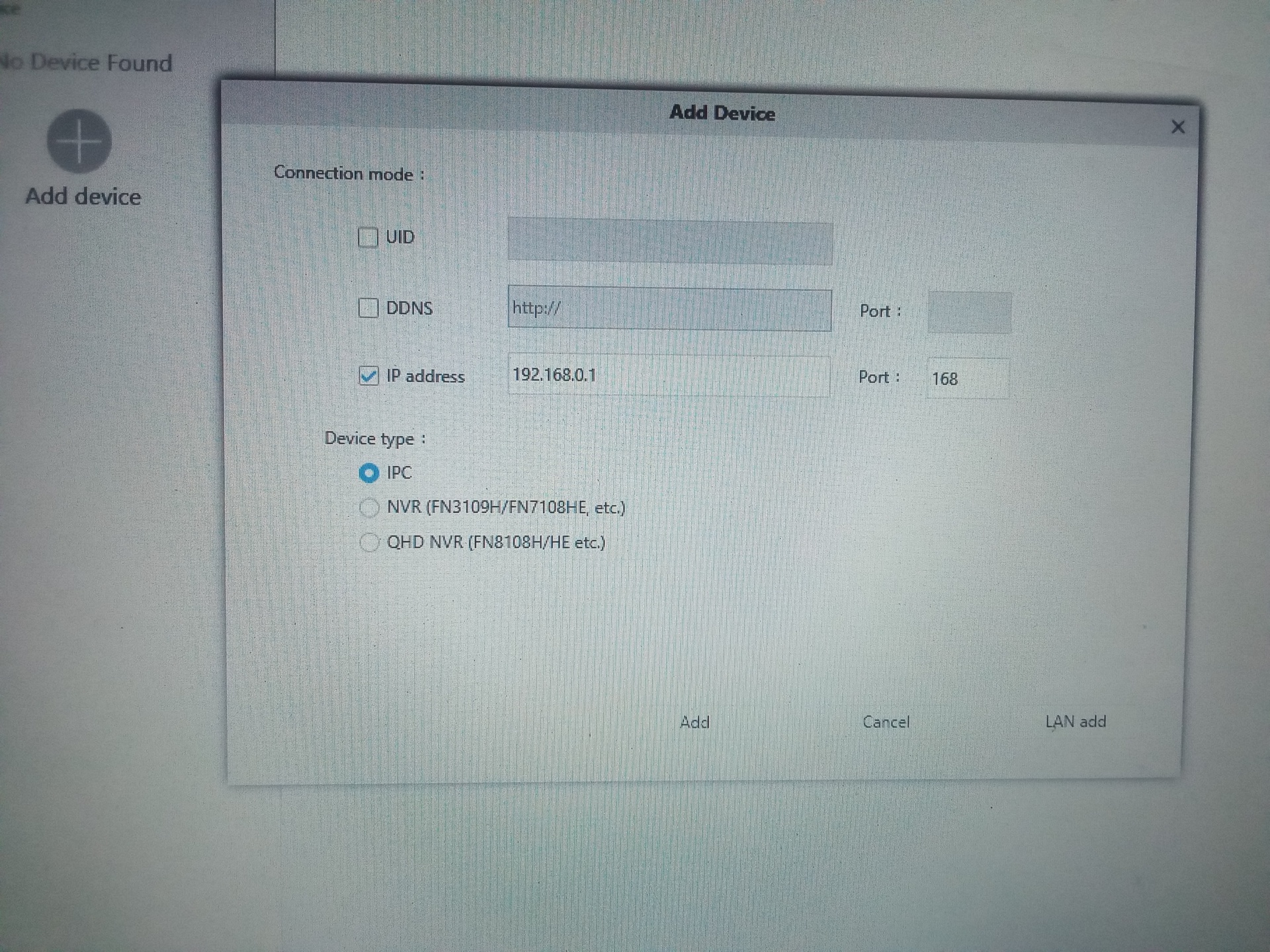

Járatos valaki a Foscam programot illetően? Nem tudom rá betenni a kültéri kamerát.
Maga a program nem látja a kamerát pedig már használjuk egy ideje. Mobilról nézzük az udvart.
És biztos vagy benne, hogy ennek a programnak látnia kellene a kamerádat? Írd le szépen, hogy mid van (minden paramétert! kamera / rögzítő típus, minden ami eszedbe jut róla), mert barkóbázva abba fogom hagyni a próbálkozást is.
