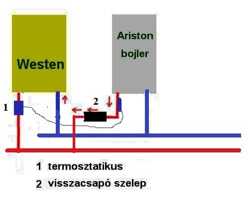

(#) VIM válasza VIM hozzászólására (») Okt 7, 2022 /
Talán így jobban érthető, mert az előző rajzon sorba rajzoltam a két készüléket.

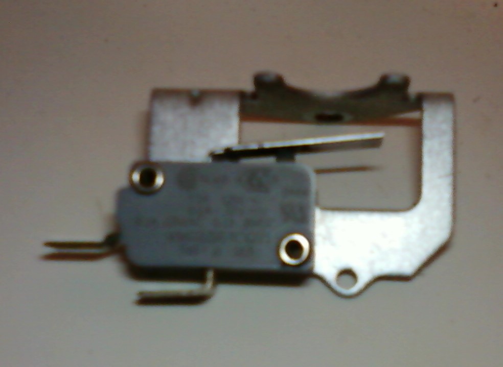

(#) Berci100 hozzászólása Okt 23, 2022 /
A Westen Star 240 FI kombi készülékhez szeretnék segítséget kérni.
A hibajelenség:> Amikor a fűtés elindul az égésjelző led elalszik 2-3 mp-re aztán világít, megint elalszik és megint világit, közben az égés folyamatos. (Ha melegvizet engedek nincs ilyen égésjelző led villogás) Amikor lekapcsol a fűtésnél a gáz, nem sokkal utána a ventilátor led (4)hibaüzenetet jelez. Nem indul semmi. Nullára állítom a főkapcsolót, próbálom resetelni, semmit nem csinál. Csak úgy tudom ismét üzembe helyezni, ha kihúzom a konnektorból, és akkor utána újraindul. Ha azt a belső takaró lemezt ami lefedi a a ventilátort, presszosztátot, meg az égőtestet, nem szorítom rá csavarral teljesen minimális farslevegőt szív akkor nincs égéskijelző villogás és a készülék működik???? Amit eddig csináltam vele. Van egy másik (klón) készülékem először a „füst” csövet szedtem szét (egy könyök és egy méteres darabbal a falon kívülre van vezetve) tiszta sehol semmi dugulás, a csatlakozások is rendben. Cseréltem próbára ventilátort, pretosztátot, kicseréltem újra a két NTC-t, próbáltam a másik készülék elektromos paneljével, a hiba ugyanaz. Nem tudom mi adhat akkor a panelnek hibaüzenetet, mert a lemez alatt már csak a két elektróda meg egy szikokon cső van ami a gázszelephez csatlakozik. Valami levegő problémája lehet, de nem jöttem még rá mi az ami a melegvíznél működő képes a főtőkörnél bekapcsolja a hibajelzést.

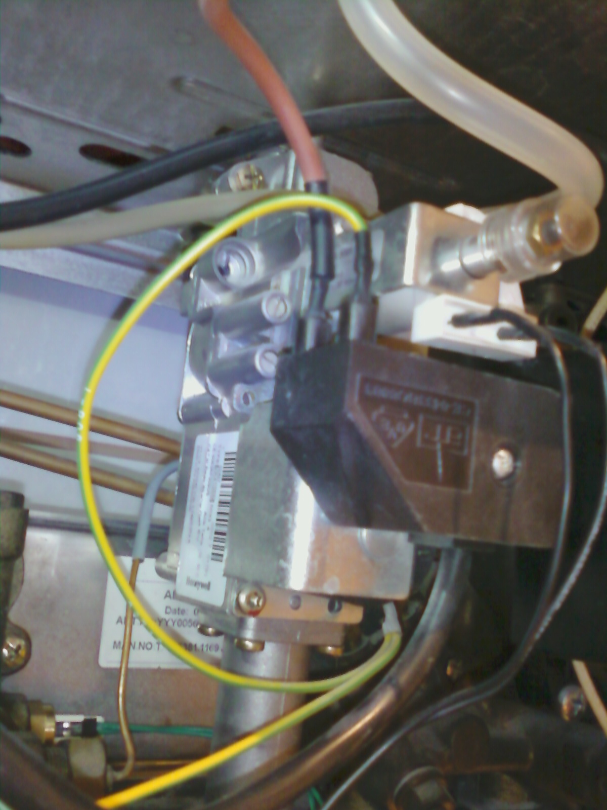

(#) VIM válasza Berci100 hozzászólására (») Okt 23, 2022 /
Szia! Muszáj leszel szerelőt hívni vagy legalább is egy olyan emberkét akinek ilyen műszere van és be tudja állítani a megfelelő gázszelep nyomásokat. Tudni kell hogy nyitott égéstérnél mennyit kell ráállítani, hogy zártan megfelelő legyen a gáz mennyisége. Csak a megértés végett "!" válaszd a magyarra fordítást és nézd végig a videót.
(#) Berci100 válasza VIM hozzászólására (») Okt 23, 2022 /
Szia! Köszönöm az információt. Erre pont ma gondoltam amikor írtam a hozzászólást, hogy esetleg a gázszelep nem működik jól. De eddig jól működött, azt gondoltam ezt csak egyszer kell beállítani. Kb. 15 éves a készülék, de egyébként jó állapotban van, és jól is működött eddig "kisebb" meghibásodások voltak(NTC, ventilátor esett szét, egy relé az elektromos panelen) Akkor hívom a szerelőt, egy gázszelep beállításra, ennek a beállításához kell ez a műszer, meg az értékeket is tudni kell.

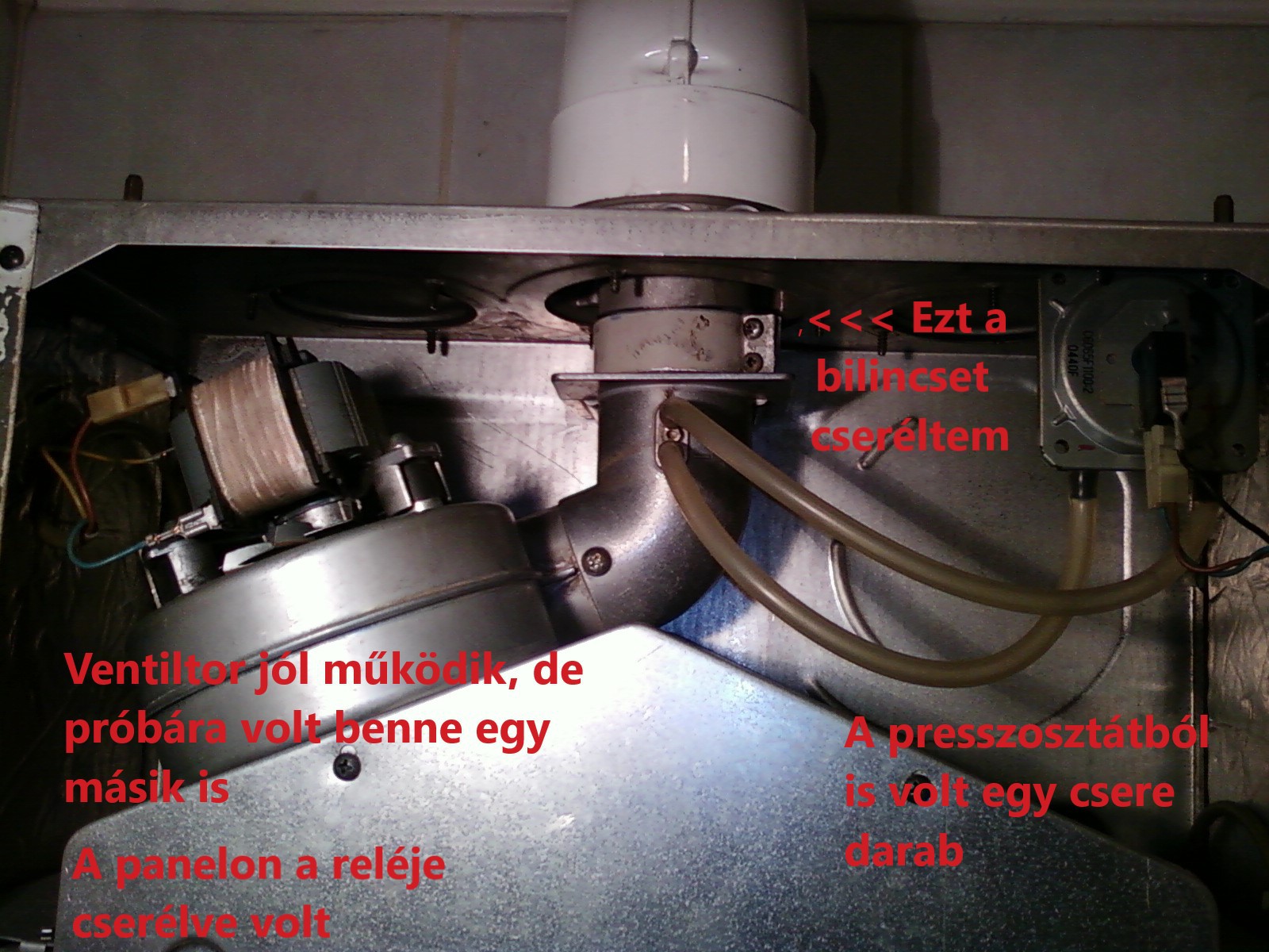

(#) Berci100 válasza VIM hozzászólására (») Okt 28, 2022 /
Szia! Nem jutottam sokkal előbbre a készülék hibával. Beszéltem a szerelővel azt mondja a gázszelepet csak egyszer kell beállítani,( 17 éves a készülék). Ragaszkodik hozzá, hogy az elmondásom szerint a "kémény" a hibás, amiatt adja a "ventilátor" hibaüzenetet. Mint írtam a "kémény" egy könyök, ami a falon kívülre van vezetve kb. egy méteres csővel,17 éve így működik. 3xszedtem szét. Ahol a ventilátor kimenő csonkja csatlakozik a kémény csonkkal egy bilinccsel van összehúzva. Ez gyárilag egy vékony lemezbilincs volt, ami eltört két éve, azt kicseréltem egy erősebbre. Érthetetlen számomra, ez a ventilátor hiba üzenet. A hiba úgy kezdődik, hogy kapcsol a szobatermosztát, indul a fűtés, felfűt aztán amikor kikapcsol,( mert elérte a hőfokot leáll gázégő) a szivattyú forog tovább. És itt jön a hiba amikor Újra kellene kapcsolnia a gázégőt akkor már nem kapcsolja a gázt. A "60 fokos led"! (vízhiány, szivattyú leállás hibaüzenet ledje) felváltva villog az előtte lévő 3 világító leddel, ez a hiba üzenet megy pár percig, aztán meg csak a ventilátor hibát jelző 50 fokos led kezd el villogni. Ha mégis a gázszelep a hibás (kép) lehet valahol tisztítani, esetleg 17 év alatt elkoszosodott benne valami? Sajnos a szerelő soká tud még jönni, ha valamit tudnék még javítani a helyzeten megtenném. Ja, nem lehet valamiért reszetelni a készüléket, kikapcsolással lehet alapállapotba hozni, hogy újra induljon.

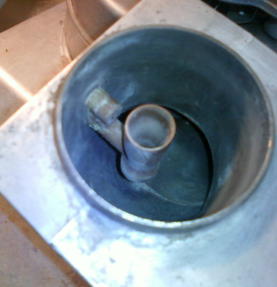

(#) merlingerin válasza Berci100 hozzászólására (») Okt 29, 2022 /
Szia! Az a belső könyök cső, amiről a 2 vékony szilikon cső megy jobbra, tartalmaz belül egy hülye alakú pitot csövet. Azt takarítsd ki,.meg nézd meg, milyen állapotú.
(#) Berci100 válasza merlingerin hozzászólására (») Okt 29, 2022 /
Szia! Köszönöm a választ. Erre gondolsz(?), (Kép) ez a klón ventilátor könyök belseje, de már ezt is kitakarítottam, többször átnéztem, nincs eltömődve, teljes keresztmetszetben átjárható az a presszosztáthoz menő két csonk.
Hát akkor egy dolog marad.. Valahol szelel a kazán doboza.. Az előlap alatti tömítés.. A vízcsövek melletti szilikon.. A lángőr kábelei mellett, valahol.. Más csoda nincs.
Ha a füstgáz elvezetés jó, ha a propeller megy, ha minden jó, akkor csak ez marad...
Hát ez az, én is nagyon kíváncsi vagyok mi adhat olyan hibaüzenetet, ami a végén bedob egy hibakódot és leáll. Még megpróbálom a víz-füst cserélő lamelláit tisztítani valami vékony csavarhúzóval, hátha ott elégtelen a levegő áramlás. Ez nem egy hirtelen fellépő hibajelenség volt. Érdekes a meleg víz vételkor csak ritkán dobja a hibakódot, de ott nincs is égés kijelző led villogás. Fűtésnél viszont folyamatosan villog az égés kijelző led, ami leállítja az egész rendszert. Én is úgy gondolom valami levegő áramlással lesz a gond. Megpróbálom a lamellák közti rés tisztítását,.....hátha.

(#) VIM válasza Berci100 hozzászólására (») Okt 29, 2022 /
A primer hőcserélőbe ne nyúlj be a lamellák közé fém eszközzel ha jót akarsz magadnak, csak műanyag vagy fa spatulával és ne feszegesd. Ha a porszívózás és sprőd ecsetes kefélés nem tisztította volna ki eléggé akkor le kell venni a helyéről és ki kell mosatni vízsugárral (nem magasnyomásúval csak csapvízzel kicsit leszűkítve a kemenetet) de szerintem az nem lehet annyira akakdályozó ebben a vákuumos szervószelep működtetésben (vagy mégis?).
Visszatérve ide erre a :
„A "60 fokos led"! (vízhiány, szivattyú leállás hibaüzenet ledje) felváltva villog az előtte lévő 3 világító leddel, ez a hiba üzenet megy pár percig, aztán meg csak a ventilátor hibát jelző 50 fokos led kezd el villogni.”
hibasorolóra azt meg lehetne próbálni, hogy a vízhiány kapcsolót rövidre zárni a próba idejére, hogy akkor megszűnik-e a fűtésnél előforduló hiba. A piros vezetékekkel csatlakozó mikrókapcsoló valahol kissé hátul található és a fűtési rendszerben lévő nyomást hivatott ellenőrizni amit a szivattyú hozna létre. Ha ez a leállás alkalmával az utókeringésnél nem teljesül azt valószínű, hogy hibára fog kiállni a készülék.
(#) Berci100 válasza VIM hozzászólására (») Okt 31, 2022 /
Szasztok! Köszönöm mindenkinek a segítséget a probléma megoldódott. Szombaton volt nálam a gázszerelő és sikerült behatárolni a hibát/hibákat. Igen, az a hátsó mikrokapcsoló volt a hibás a fűtési rendszerben. Kontakthibás volt, pedig milyen szépeket kattant. Elég érdekesen kapcsol, a kiskar lenyomására először kattan egy határozottat, viszont nem zár, aztán egy kicsit tovább nyomva van kontaktus, és teljesen lenyomva újra szakadás van. De végül is 17 telet végig kapcsolgatott. A másik hibát, azt könnyen lehet, hogy "én tettem bele" ahogy >madazg77< írta a lángérzékelő elektródája adta a bizonytalan jelet, ezért volt az, hogy villogott az égés kijelző led, és jelzett egy levegőáramlás/ventilátor hibát. Az elektróda érzékelője túl távol volt az égőfejhez. A tanulság azért mert valami szépen kattan, az nem jelenti azt, hogy kapcsol is. Egy egyszerű méréssel, ezt a hibát gyorsan belehet határolni.

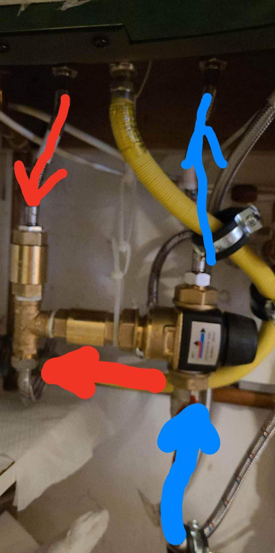

(#) Tiwald válasza VIM hozzászólására (») Nov 13, 2022 /
Pénteken végte megjött a termó irányváltó szelep.
Tökéletesen működik. Azaz ha a bojlerből kijövő víz hidegebb mint a beállított érték, akkor megy a kombi kazán használati víz bemenetére. Ha pedig a bojlerből kijövő víz elég meleg, akkor egyenes megy a használat felé, kikerülve a kombi kazánt. Két visszacsapó szelep került még beépítésre.
