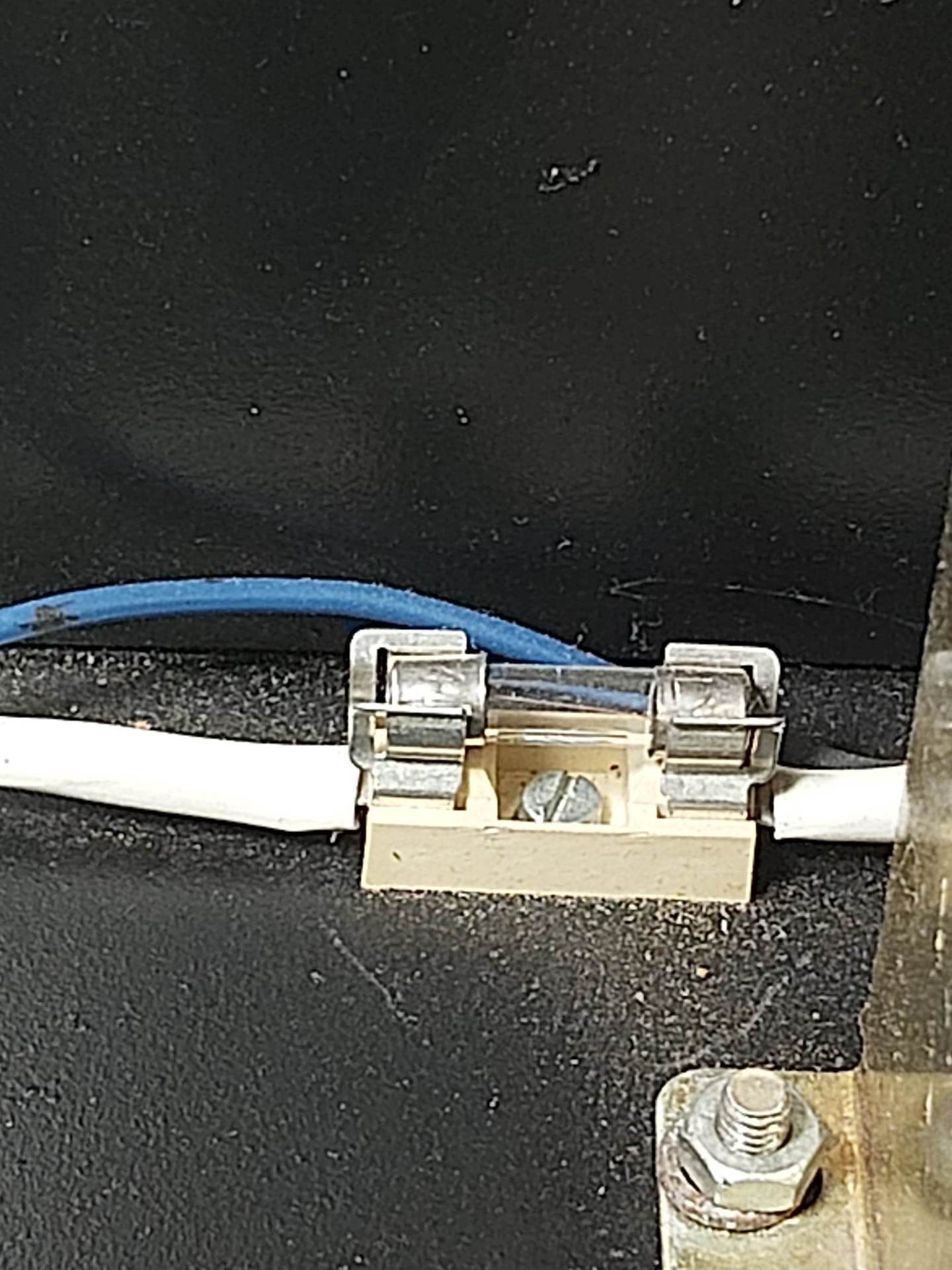

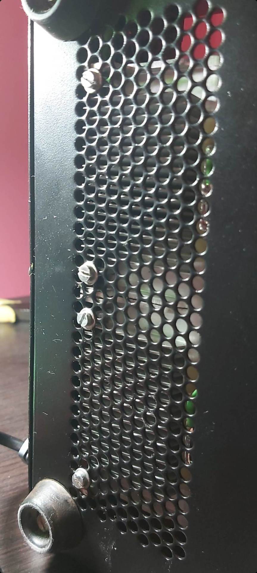

Én ennyit látok.
(#) antiktelefon válasza Sanyi_80 hozzászólására (») Dec 7, 2022 /
Igen, és pontosan ezt mondtam! 2 hete is.
Ha a zsugorcső lecsúszik vagy a csavar kilazul, akkor a burkolatra fázis kerül!
És még földeletlen is az erősítő, ez hol kettős szigetelés?
Minimum közé egy darab műanyag vagy nyák, süllyesztett csavarfejjel felcsavarozni rá, alá rakj mégegy szigetelőlapot, ami a csavart elválasztja a burkolattól. A távtartón át, 2 másik lukon át rögzíteni.az egészet.

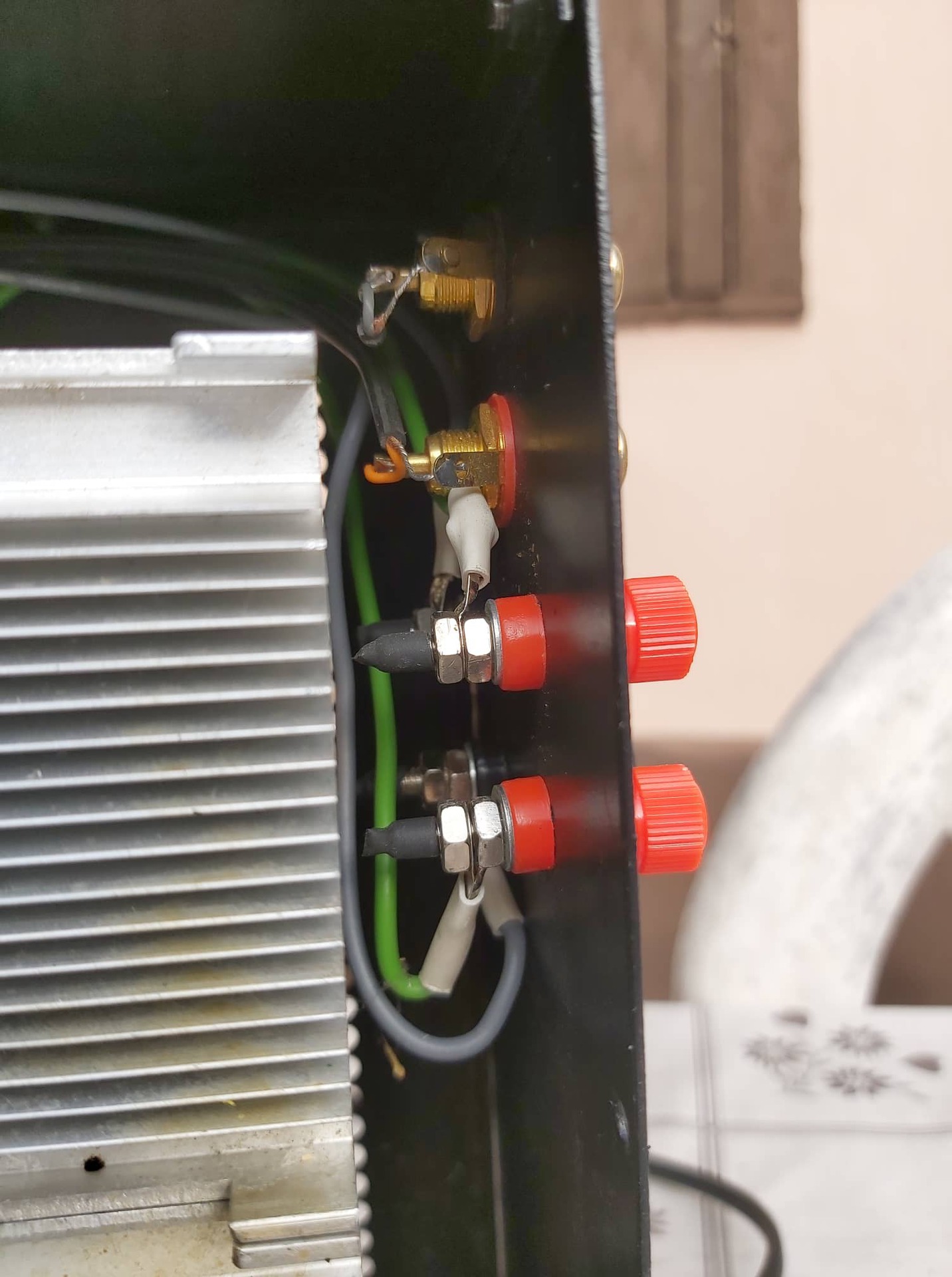

(#) CIROKL válasza Sanyi_80 hozzászólására (») Dec 7, 2022 /
Egyértelmüen rossz a vezetékelés ,a bemeneti pontot itt a képen nem látni ,azt jó lenne látni ?
A gnd helytelen kialakitása okoz gondot ,úgy látom duplán lett vezetékelve igy földhurok keletkezik.
(#) Sanyi_80 válasza CIROKL hozzászólására (») Dec 7, 2022 /
Akkor mit tegyek?
Fotozd mar le a bemenetet..
Pontosabban? Bocsánat, de amatőr vagyok, de nagyon.

Igen. Lássuk mi a hozadéka. Az erősítő panelen ennyi amit javítani tudunk.
Ezt követően áttekintjük hogyan vigyünk testet a dobozra és a hűtőbordára.
A hátlapi jelcsatlakozók azért érdekesek, mert vagy onnan visszük a testet a készülékházra, vagy még jobb ha a csatlakozók szigetelten kerültek beépítésre. Ezért kérte Cirok Laci a bemeneti csatlakozók fotóját. Ez a potival ellentétes oldala lesz az erősítőnek.
