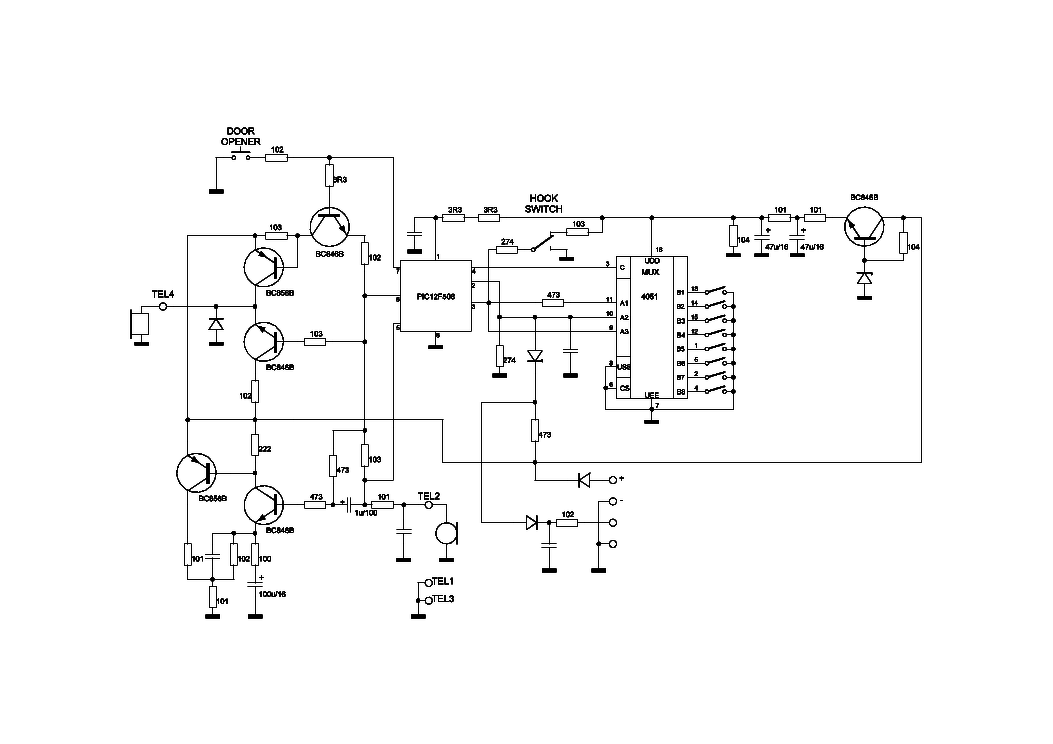

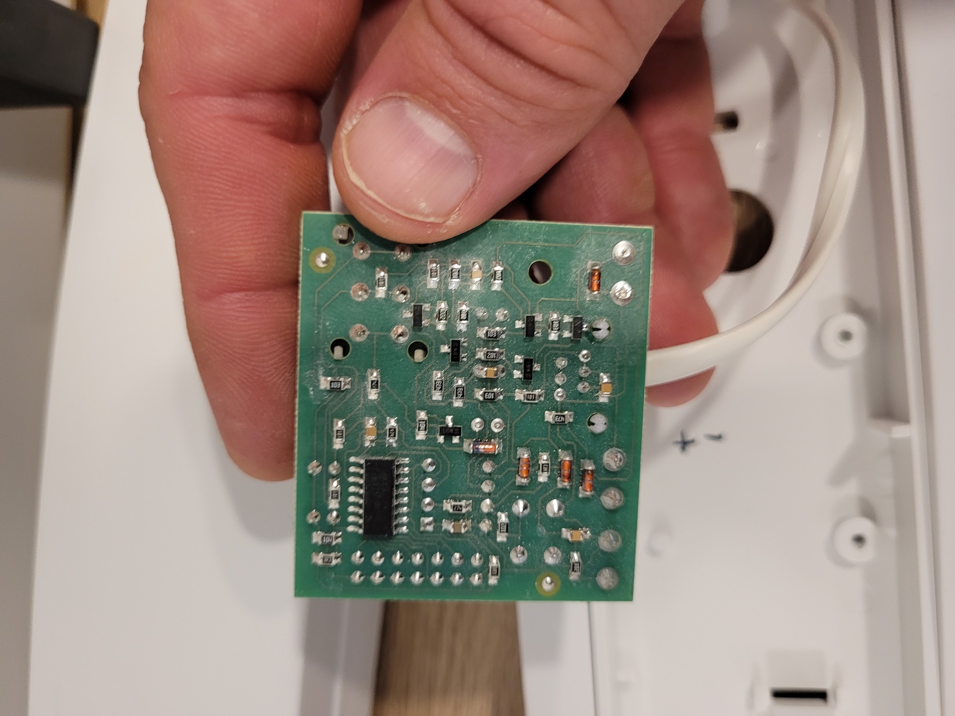

Van egy Codefon Cf001-es lakáskészülékem, amit szeretnék ESP32-vel okosítani, kapcsolási rajzot nem találtam a paneljáról! Olyan funkciókat szeretnék ellátni mint például autómatikus nyitás, némítás és értesítés telefonra ha valami csenget! Lenne esetleg valakinek ötlete hogy álljak neki? (A némítást arra gondoltam, hogy egy 3V-os NC relével egyszerűen szakítanám a hangszórónál a hangot)
Mit és hova forraszak és csináljak?
Válaszokat előre is köszi!

Kérdésem az lenne, hogy Codefon digitális készüléket, hogyan tudnám némítani? A hangszóró vezeték megszakítása működhet? Ha igen akkor melyik drótot szakítsam? Illetve a kagyló felemelést és a csengetés érzékelését, hogyan oldjam meg? Volt egy koncepcióm már erre, ami 12V-os külső táppal elméletben ment is, de élesben a beszéd helyett minden furcsa zajt lehetett hallani! Egy mikro kontrolerrel próbáltam megoladni a vezérlését! Ez egy Shelly Uni! Amin van 2 bemeneti szenzor, és 2 száraz kontakt relé! Tudna valaki segíteni? A nyákról a fotót a neten találtam, az esetleg működhet?
