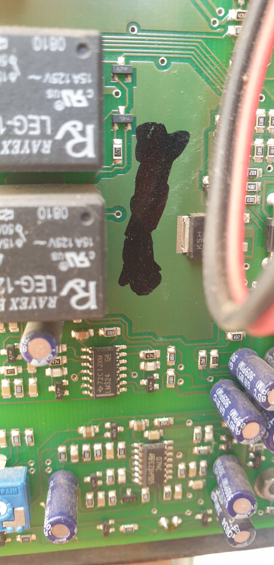

Van néhány codefon kapu telefon amin át kellene írni a RESET cod ot. De kedves kolléga ezeket a gyári kódokat ki satírozta alkoholos filcel. Járt már így valaki? Ki lehet olvasni a EEprom ból a reset kódot? Köszi a segítséget!
Szervusz! Természetesen ki lehet olvasni megfelelő eszközzel. Ezt is tárgyaltunk már. Keress vissza ebben a topikban.
Ha hozzáférsz a programozáshoz akkor az 5. programlépést vedd a legkisebb lakásszám alá. Ha az eepromot csak úgy simán átrakták akkor ott más is lehet, mivel két eltérő központról van szó. De mint lakó nem biztos hogy piszkálnod kellene.
Köszönöm a válaszokat. Igen vissza olvastam de, nem találtam, tudom, hogy valaki felrakta. Nem, nem lakó vagyok megbízásom van rá. De valami okos kolléga így áll boszut a közös képviselőn! De ha időm engedi pontosabban vissza olvasok.

Ha sikerült kiolvasni, küld el nekem a .bin állományt, megmondom a kódot. Előtte resetelj, hogy az eredeti kód visszaíródjon a pic-böl az eepromba. Üdv

A "hozzáértő szerelők" (lakók) miatt én is mindig átfirkálom a szerviz kódot! Sajnos nagyon sokszor belefutottam, hogy kitöröltek proxikat, kódokat, módosítottak beállításokat! Nem hiszem hogy a közös szívtatásáról lenne szó! (Ha ezzel foglalkozol akkor nem okozhatna gondot a szerviz kód módosítás, visszaállítás. Ha lakó vagy akkor meg ne nyúlj bele mert csak költséget csinálsz magadnak és a társasháznak!!!) De kb. 5 perc a szerviz kód módosítás. Fogsz egy másik központot aminek tudod a szerviz kódját, átrakod az átfirkált központból az eepromot, csinálsz egy resetet és ott az új szerviz kód... Ha lakó vagy hívd fel a szerelőt aki javította, kiépítette a rendszer, biztos segíteni fog. Szia

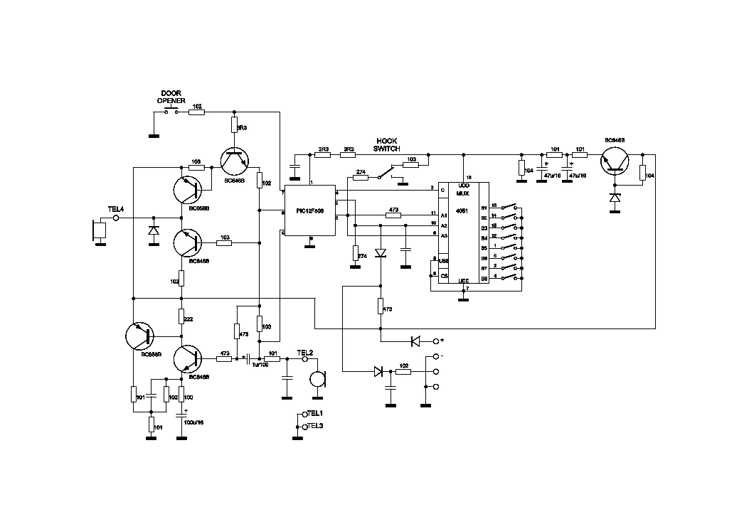

Segítséget szeretnék kérni! Kezdő vagyok még nagyon! És ez az első "projektem"! Van egy Codefon Cf001-es lakáskészülékem, amit szeretnék ESP32-vel okosítani, kapcsolási rajzot nem találtam a paneljáról! Olyan funkciókat szeretnék ellátni mint például autómatikus nyitás, némítás és értesítés telefonra ha valami csenget! Lenne esetleg valakinek ötlete hogy álljak neki? (A némítást arra gondoltam, hogy egy 3V-os NC relével egyszerűen szakítanám a hangszórónál a hangot) Mit és hova forraszak és csináljak? Válaszokat előre is köszi!

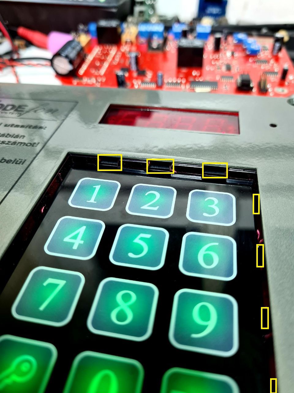

van itt elektromos guru? DP3000 infrája mitől gyengül el caca 1év alatt (billentyűzet) B.plexin nem megy át az infra (új plexin se) (plexi nélkül szépen dolgozik) infra adó & vevő ledeket cseréltem, nem javult a helyzet.. próbára az adó LED -ek előtt kivágtam a plexit.. így is jól működ

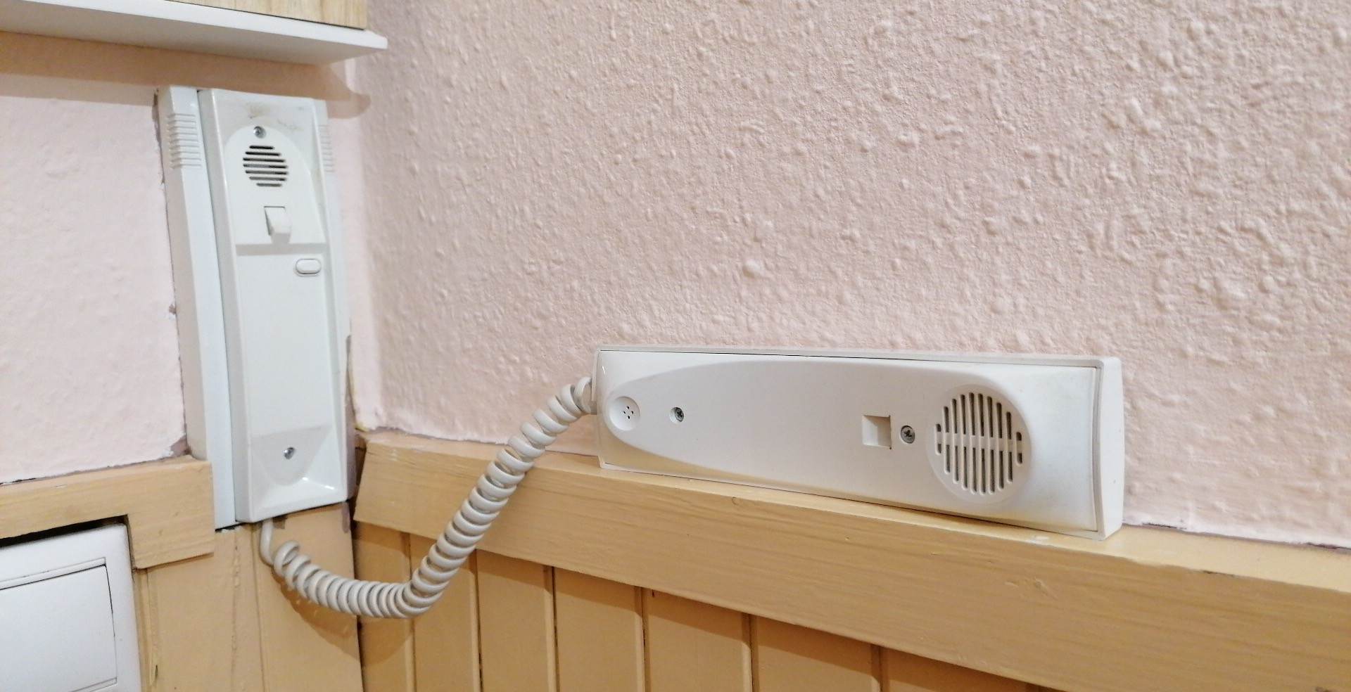

Sziasztok. Tesóméknál gyerek született így szeretnék a kaputelefont lenémítani. Ha előre leveszik a kagylót akkor bár hiába csengetnek fel nem szólal meg a csengő de így nyitni sem tudják a kaput. Úgytűnik a felcsengetés után fel kell venni csak akkor jön létre a kapcsolat és csak ílyenkor működik a kapunyitó. Esetleg valaki felismeri, hogy milyen típus ez a képen és milyen elven működik (codefon honlapján 3 félét találtam digitális, diódás, MKT) ? A vonalról tápot le tudnék -e venni, ha igen hány mA-el terhelhető ? Egy relét gondoltam rákötni a kagylóérzékelő kapcsolóra ami szakítaná a hangszórót letett állapotban és felvételkor összekötné. Esetleg még egy led is jó lenne a hangszóró csipogása helyett a led villogna. Szeretnék előre egy ilyen rendszerű készüléket venni és azt átalakítani, hogy mikor odamegyek csak le kelljen cserélnem egyben az egész készüléket mert messze laknak. Gondolom gyárilag némítható nem létezik.

ezt így nem lehet megmondani, viszont a hangszórót kikötöd, nem csörög, nem hallod, ha valaki feltelefonál, viszont kóddal tudsz nyitni..

Jártam úgy hogy codefon plexivel raktam össze. Egy alátéttel megemelve jó volt. Egy próbát....

most codefon előlap s plexi van rajta gondolom a megemelés után keletkezett résen "kivilágított" az infra Amivel küzdök az már lecserélt központ, ebből és ugyanezzel a hibával van 3-4 db. Nincs szívem kidobni, gondoltam megfejtem a hiba okát... Az biztos, hogy valamitől meggyengül az infra... átlag 1 év használat után.. és ez a DP100 ra is igaz.. integrált amortizáció.. ![]() azt sem tartom kizártnak, hogy szerviz menüből lehet állítani az érzékenységet, csak nem publikus.. A hozzászólás módosítva: Nov 22, 2022

Nem pont így, vagyis nem rés keletkezett hanem csak a panel került feljebb fél miliméterrel. Valahogy más a fénytörése. Nem firtattam, ment viszza a helyére.
A gyártó szerint a régebbi 2.7 ... Verzióknak apró hibái lehetnek. Szuper rejtett feature nincs benne... Semmi ilyesmiről nem tudok. Szoktam vele beszélni. Próbálkozz.! Írj a tapasztalataidról. Üdv!

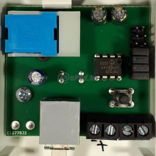

ez a fogorvosi panel kiegészítés csenget is, vagy csak ajtót nyit? Van-e olyan megoldás, ahol csengetni is tudok felülről?
Szia.
A fogorvosi panelhez kapható elektronikán van egy két állású kapcsoló. Egyik állásban ha becsengetnek akkor normál telefonként üzemel a kaputelefon, a másik állásban ha becsengetnek akkor egyet csörög és utána nyit. A hozzászólás módosítva: Dec 6, 2022

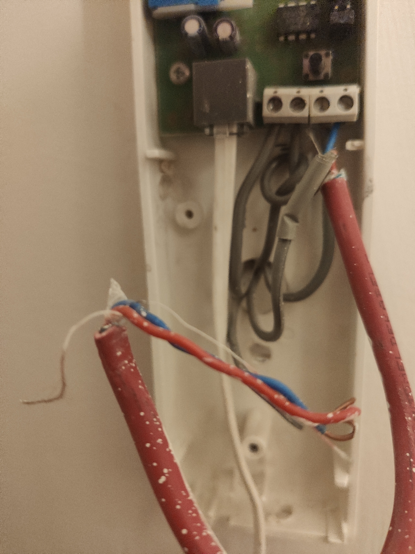

Sziasztok, beépített szekrény telepítése miatt át kell raknom másik falra a kaputelefont. Totál laikus vagyok, de nekikezdenék mert nem hiszem, hogy egy ilyen kis munka miatt Zuglóban bárkit meg tudok mozdítani (szóljatok, ha mégis!)
Jelenleg 5 darab totál egyforma szürke vezeték jön be a házba, egy nincs bekötve, három egyértelmű, de az egyik rá van kötve egy két eres vezetékre amiből az erei össze vannak kötve és az egyik bemegy az egyik szürke mellé. Valszeg nagy takolmány, csatolok egy képet. Ha tudtok segíteni, hogy hogyan hosszabbítsam meg a vezetékeket az nagy segítség lenne. Előre is köszönöm!

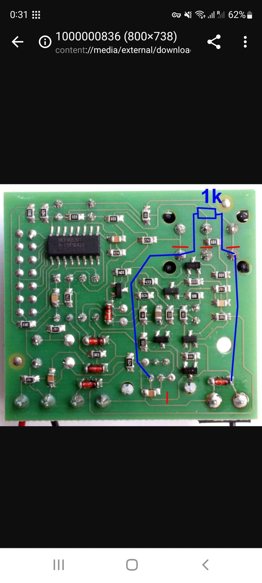

Kérdésem az lenne, hogy Codefon digitális készüléket, hogyan tudnám némítani? A hangszóró vezeték megszakítása működhet? Ha igen akkor melyik drótot szakítsam? Illetve a kagyló felemelést és a csengetés érzékelését, hogyan oldjam meg? Volt egy koncepcióm már erre, ami 12V-os külső táppal elméletben ment is, de élesben a beszéd helyett minden furcsa zajt lehetett hallani! Egy mikro kontrolerrel próbáltam megoladni a vezérlését! Ez egy Shelly Uni! Amin van 2 bemeneti szenzor, és 2 száraz kontakt relé! Tudna valaki segíteni? A nyákról a fotót a neten találtam, az esetleg működhet? A hozzászólás módosítva: Dec 18, 2022
Én csak simán wagoval oldottam ezt meg! Csak jelöld meg a 2 egyszínű vezetéket ami bal oldalon van, mert az a + - (betáp) másik 2 az csak a csengő, azt mind1 milyen sorrendbe kötöd be
