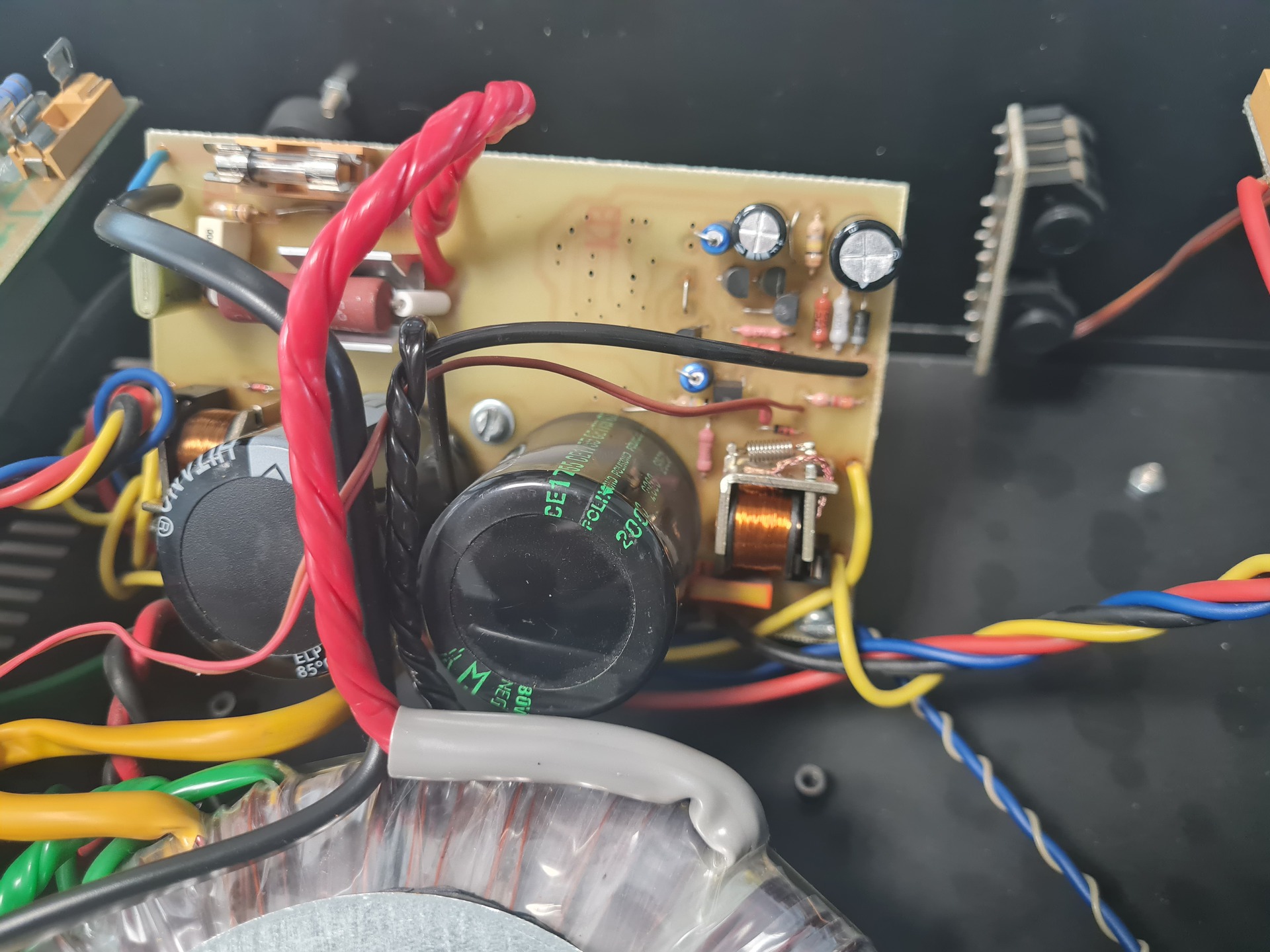

Új vagyok a fórumon. Castone erősítő javításhoz kerestem támpontot, így kerültem ide. A kedves feleségem hozott haza az iskolájukból egy Castone CPA 100H erősítőt azzal, hogy hibás de nem kapnak engedélyt a javíttatására. Illetve engedélyt még csak kapnának, de pénzt nem... Szóval rám hárult a dicső feladat, hogy megjavítsam. A hibajelenség csak annyi, hogy az erősítő nem szól. A végfok panelek jónak tűnnek. A kimeneten sem AC sem DC nem jelenik meg. A tápjuk rendben. A hangszóró koppanásgátló áramkör hibájára gyanakszom. Ha jól emlékszem a harminc évvel ezelőtt olvasottakra, az ilyen koppanásgátló áramkörnek két funkciója van: egyrészt ha az erősítő kimenetére DC kerül, akkor leválasztja a hangszórót, másrészt bekapcsoláskor késleltetve kapcsolja rá a hangszórót a kimenetre, kikapcsoláskor viszont azonnal leválasztja. Nos nincs DC a kimeneten, mégsem húznak be a relék, ezért gyanakszom a koppanásgátló áramkör hibájára. Valakinek nincs meg véletlenül a kapcsolási rajza? Kivettem mindkét panelből az olvadóbiztosítókat, így az erősítő kimenetére egészen biztosan nem kerülhet DC, de a relék így sem kapcsolnak. Két elkót már kicseréltem a panelen, de nem hozott eredményt pedig azok biztosan rosszak voltak. Az áramkörről tettem fel egy képet, hátha valaki felismeri! Üdv,
A kimeneti feszt hol mérted? A csatlakozón, vagy a relé előtt? Nem mindegy.
Szia! Rajz nélkül is tudható, hogy a védelem-koppanásgátlónak kell legyen tápfeszültsége. Ennek egyik pontja a relé tekercsen, másik a meghajtó tranzisztoron található. Mérhető a meghajtó tranzisztor bázis-emitter feszültsége, ami 0,6 V, vagy afölött nyitja a tranzisztort.
Ha van táp, nem szakadt a relé tekercs és a meghajtó tranzisztor kap vezérlést, akkor az egy rossz tranzisztor. Ha a meghajtó tranyó nem kap vezérlő feszültséget, akkor a bázisát felhúzó ellenállást mérd meg és a késleltető kondit. A DC figyelőben minden tranzisztor B-E feszültségmentes kell legyen (a képen a felső három egy csoportban), ezek nem szoktak meghibásodni. C-E zárlatra kicsipogtathatod azért őket.Az alkatrészcsoportban kilenc óránál még bujkál egy tranyó a fekete drót alatt, azt nézd meg mire van kötve, ha az eddigiek nem vezetnek eredményre.
