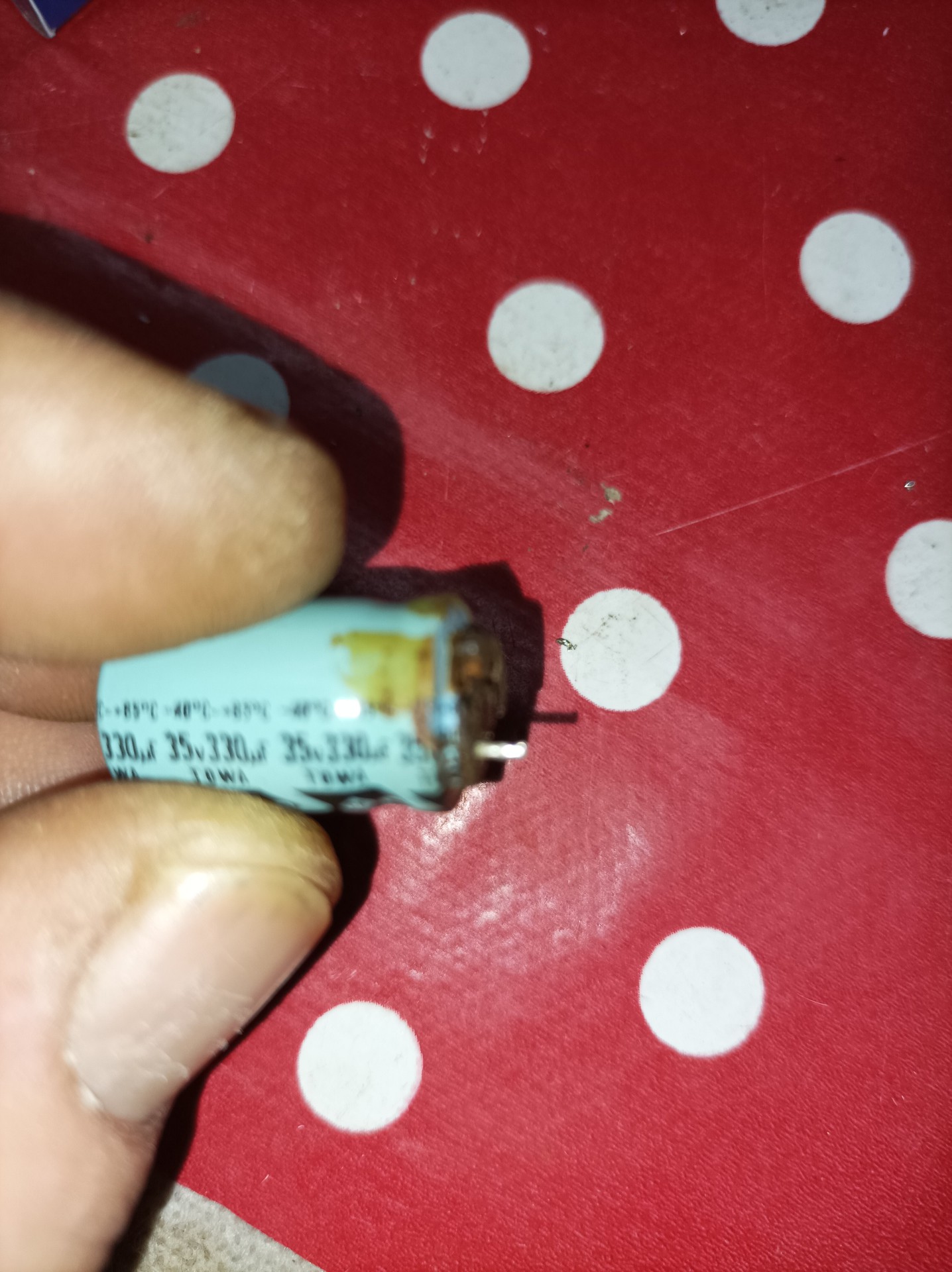

Az erősítőmbe a relé nem húz be. Megpróbáltam visszarajzolni. Nekem furcsa. Ez így működőképes? A hozzászólás módosítva: Dec 23, 2022

Szia! A 100 µF kondenzátoron két volt körüli feszültséget kéne észlelj, mérd meg!
Nincs puffer kondi. Trafóról jön egy szál, utána a dióda és ennyi. A dióda után mértem +15v-ot
Biztató érték, már csak a relé két kivezetését kéne megmérned a testhez képest.
+6 és +9, de valami történt mert elkezdett zúgni a relé. Ha lekötöm az egyik végét, akkor +16V mindkét lábán
Gafly kollegának volt igaza. Csak van kondi a dióda után. És ő is a bűnös. Kicseréltem. Viszont nem késletet semmit, ahogy kapcsolom az erősítőt húzza is be a relét.
Ha kiemeled a 180k ellenállás egyik lábát akkor a relének el kell engednie és a 100 µF lehet hibás, ha behúzva marad akkor zárlatos valamelyik tranzisztor.
Sikerült megcsinálni. Az egyik tranyó rossz volt. Kicseréltem egy bc546, azon kivül a 100µF megnöveltem 220µF-ra. Így kb 2-3 másodperc után kapcsol.
