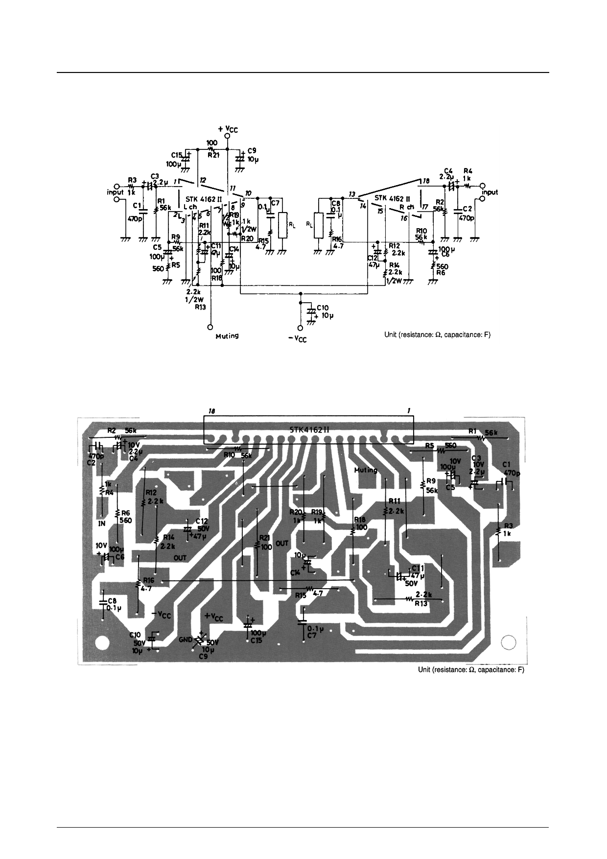

(#) djkoko hozzászólása Ápr 6, 2023 / 1
Került hozzám egy ilyen kis Uher Reference No1 szett. Minden egységre működik, de semmi hang nem jön ki belőle. Sajnos az STK4162II hibás. Megoldás lehet, ha az IC helyére valamilyen más végfokot építek, akár TDA7294-el, vagy VF2-öt? Az IC lábainak helyére kötném a +/- tápot és a kimenetet, ill megkeresném a bemenet helyét. Lehet valami buktató a panelom ami az STK-ra vonatkozik?
Köszönök minden segítséget!
(#) GARFIELD13 válasza djkoko hozzászólására (») Ápr 6, 2023 / 1
Ez túl egyszerű megoldás lenne?
STK
De előtte azért érdemes lehet kideríteni, hogy miért ment tönkre az STK és csak utána pótolni...
(#) CHZ válasza djkoko hozzászólására (») Ápr 6, 2023 / 2
Rajzot keresnék hozza, sokat segítene javítasában, IC pótlásában is.
Sokszor a végfok IC visszacsatolasában alkalmazzák a hangszín szabályozását is ez bonyolítani fogja más IC beépítését.
(#) djkoko válasza CHZ hozzászólására (») Ápr 7, 2023 /
Ez azSTK4162II egy kapcsolása. Itt a kimeneten a 10-es a 2-essel, a 17-es a 13-assal van összekapcsolva 56kOhm-on keresztül, ez lehet a visszacsatolás? Nem igazán értek hozzá, csak szeretném megmenteni.
Az UHER-ről semmilyen rajzot nem találtam
(#) CHZ válasza djkoko hozzászólására (») Ápr 7, 2023 / 2
Panelt vegigkovetve megnezheted, hogy a hangszin potik hova vannak kotve.
56k a visszacsatolas.
