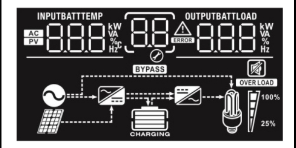

Úgy látszik hiába magyarázom, nem érted, hogyan működik ez a fajta hibrid inverter.
A csatolt képen a saját (SPH-3K) inverterem blokkvázlata. Csak a nyilak irányába tud menni energia. Bypass esetén relék kapcsolják a fogyasztókat a hálózatra, ilyenkor az inverter kimenete nem tud a fogyasztókra kapcsolódni, és persze a hálózatra sem.
A hibrid inverternek sokkal több üzemmódja van, mint egy szünetmentesnek. Nem alapállapot egyik sem, úgy mint egy szünetmentesnek, hanem bármelyik beállítható.
Több prioritást lehet megadni a töltésre és a fogyasztók táplálására is. Van olyan is, hogy elsősorban napelemről mennek a fogyasztók, de ha az kevés, akkor hozzátáplál az akkuból is, amíg annak feszültsége nem csökken egy bizonyos feszültség alá. De ha nagyobb a terhelés, mint amit a napelem meg az akku elbír, akkor vált bypassra.
De van olyan üzemmód is, amelyik esetén a hálózatnak van prioritása, és csak akkor kapcsol napelemre és (vagy) akkura, ha nincs hálózat (mint egy pc-s szünetmentes). És még lehetne folytatni, és paraméterezni az akkuk fajtáit, feszültséghatárokat stb.

(#) Massawa válasza kendre256 hozzászólására (») Jan 1, 2023 /
A rajzodrol hiányzik a hálozat.
(#) sirály12 válasza Massawa hozzászólására (») Jan 1, 2023 /
Én látom rajta.
(#) antikzsolt válasza Massawa hozzászólására (») Jan 1, 2023 /
Ott van. Az a mosógép forma

A bal oldalon a körben a hullám, az a hálózat. Nem én rajzoltam, ez van a kijelzőn. Amikor valami nincs, akkor az nem látszik. Az előbbi képen a kijelzőn látható összes szimbólum látszik egyszerre.
Például a jelenlegi állapot az, hogy napelem nem ad feszültséget (nem látszik a szimbóluma), hálózat van (az tartja a látott feszültségen az akkut), az inverter pedig nincs bekapcsolva.
Mostanában napi 0,5-1 kWh sugárzott energiám lenne (a napkollektorom méri), az abból kinyerhető 0,1-0,2 kilowattórányi energia miatt nincs értelme zúgatni a ventillátorait. A rendszeren most csak a napkollektor 24V-os keringető szivattyúja van (ha hajlandó éppen termelni), pár router, meg 24V-os (szükség)világítások. Ha majd több napsütés lesz, vissza lesznek téve a hűtők erre a rendszerre.
