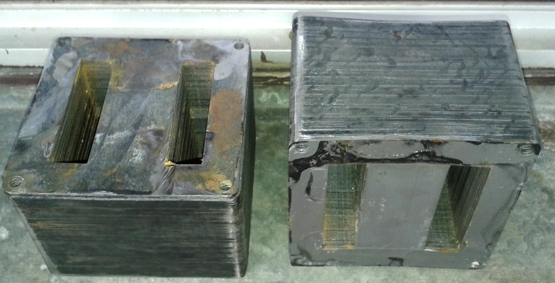

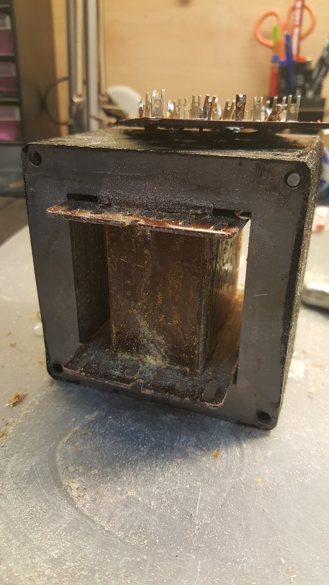

(#) Ódenka hozzászólása Nov 10, 2022 / 1
Hogy miért ajánlom még az impregnált, "szétszedhetetlen" BEAG M102 transzformátorokat?
De ugyanez vonatkozik az M85-el készült 100V-os illesztőkre is.

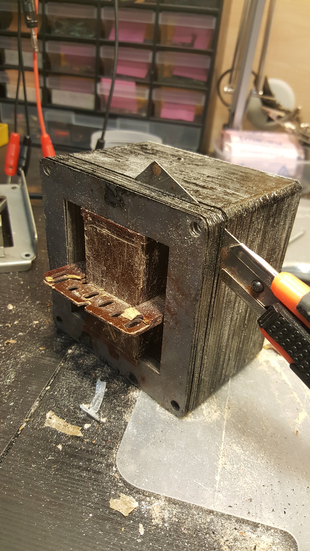

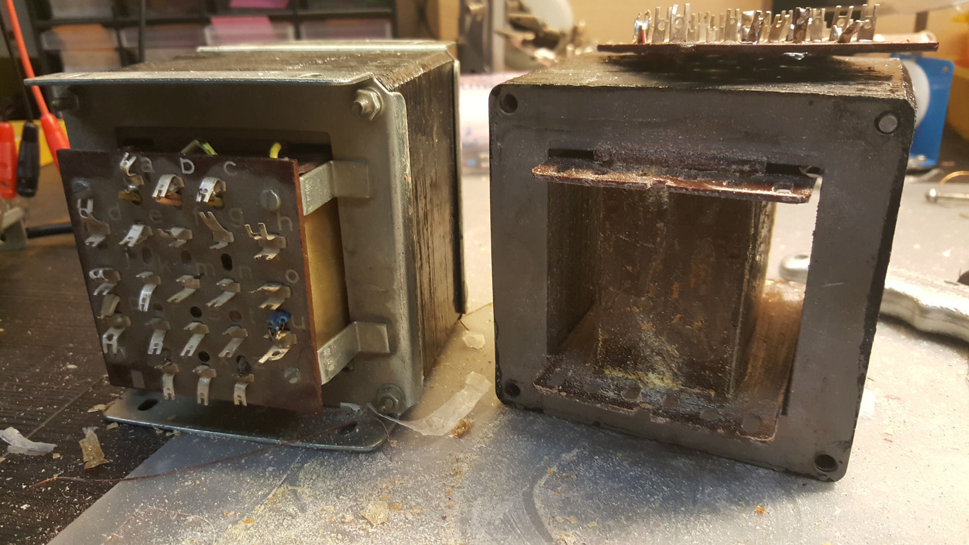

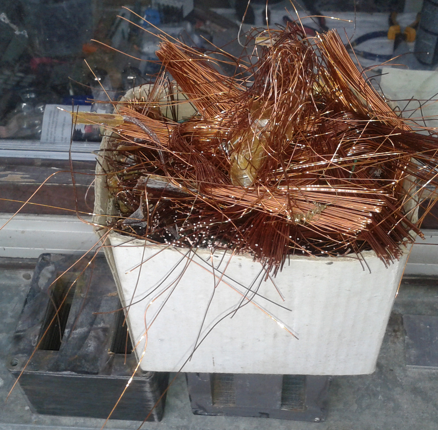

Csévét vagy vásárolni, vagy készíteni kell a huzalt csévéstől le kell vágni és az egyik oldalon levágott tekercselés könnyedén kiüthető, nyomható. Így egy kis "haszonrézhez is juthatunk...
A vasat a leendő trafó bevasalásáig egyben hagyom, ott a szétszedés, egyenkénti lemez leváltások sorrendjében a lehető legkevesebb kitöltési veszteséggel bevasalható.
Vagyis pl. a képen 71 mm-es pakkok nagyon kevés kiegészítéssel 3 db 53 mm-es trafót (180VA) adnak ki. A szorító szerelvények megléte előnyös, azok tetszés szerint akár át is szabhatóak, ha a meghajtott részekre teljes szélességben nincs szükség, ugyanígy a bakelit kapocstábla és az azt tartó szerelvényekre sem. Tehát vágókorong - trafónként 1 lemezt veszítünk maximálisan, majd tisztító papír koronggal a vastag műgyanta letisztítása és viszonylag kedvező áron vannak jó minőségű, egyforma trafóanyagaink. Ezt a típusú lemezeket előnyösnek tartom PP kimenő és hálózati transzformátornak is.
(#) boti2 válasza Ódenka hozzászólására (») Nov 15, 2022 /
Teljesen egyetértek. Én is így csináltam már pár BEAG trafóval. Ez elején nehezen indul, de aztán már haladós.
A hozzászólás módosítva: Nov 15, 2022
(#) Ódenka hozzászólása Nov 15, 2022 /
Nem tudom, írtuk-e már, de az M vasak berakásánál a 4/5-énél úgy néz ki, ebbe több nem fér. Ekkor satuval felváltva a két, nyelveknél a vasat satuval "összeropogtatjuk" és lám, majdnem mindig az összeset vissza tudtam rakni. A lakkozottaknál a visszamaradó lakk "sorja" miatt nem biztos, de talán 1-2 db maradhat ki...Összerakásnál még egy kis WD40-el is megbolondítom a cséve belsejét a visszamaradt lemezeket, szintén hasznos.
(#) Alkotó válasza Ódenka hozzászólására (») Nov 15, 2022 / 1
Az is célra vezethet (ma mondjuk nincs kéznél satu), hogyha minden egyes lemer berakásánál (ameddig ez lehetséges) a belső szárát azonnal beppatintja az építő a fészkébe.
(#) Ódenka válasza Alkotó hozzászólására (») Nov 15, 2022 /
Én a satust csinálom és a maradék lemezek berakásánál - 10-15 db - késpengével feszítem a cséve és a lemez közé ferdén feszítve a már berakott lemezeket. Aztán a végén a kés hegyével a nyelv szélén helyet csinálok és az utolsó lemezt, ebbe a résbe ferdén beillesztem. A kést ki, lemezt irányba középre és finoman, kézzel, majd kis gumikalapáccsal a helyére szekírozom a hátralevő pár db-ot. Ilyenkor hasznos a WD40, vagy egyéb vékony kenőanyag...

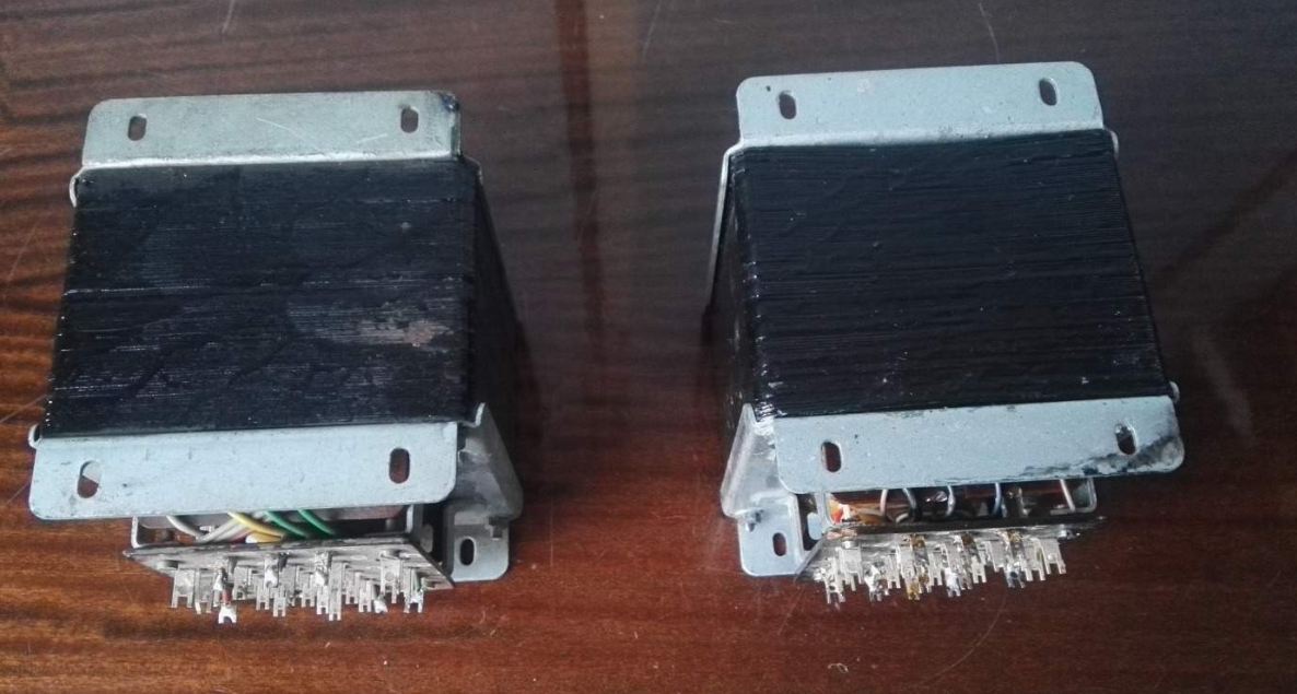

(#) Karesz 50 hozzászólása Jan 2, 2023 /

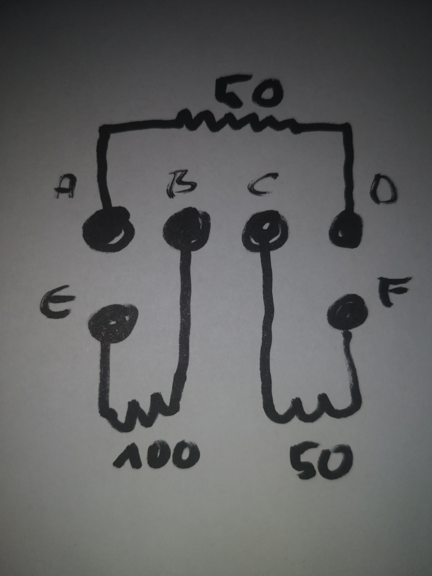

Bandi barátom vett egy csöves végfokot és ebből az alkalomból kaptam tőle egy házi feladatot.
Vajon, hogy van bekötve a szekunder tekercs a kapcsok közé és mik lehetnek a menetszámok arányai?
(#) Ge Lee válasza Karesz 50 hozzászólására (») Jan 2, 2023 /
Ebből az ábrából ezt a kérdést még a trafó készítője sem tudná megválaszolni, mert ahhoz minimum az illesztendő impedanciát ismerni kéne, de a menetszámok megállapításához az sem elég csak az áttételéhez. A primer menetszám megválasztása részben önkényes, mennyi drót fér a csévére, milyen hangképet szeretne, a mély vagy a magas átvitelt preferálja inkább a méretezéskor stb. De meg is lehet mérni, ha van annyi hely még a szigetelés és a vasmag között hogy bele lehet tekerni vékony huzalból valahány menetet.
Ezt már csak én tenném hozzá, nem tudom hogyan használják ezt az adott trafót, de ezek általában újra táblások szoktak lenni. Miért. Azért, mert van 3 szekunder illesztése, ami 99% hogy nem úgy készült, hogy az adott osztásokat csapolták meg, hanem a teljes szekundert (osztások elhagyásával). Ebből ugye az következik, hogy ha mondjuk 16 ohmos kötésnél 14-es áttétele van a trafónak, akkor 4 ohmos kötésnél 27-es áttétele lesz, vagyis, 4 ohm használatakor a szekunder jó része mintha ott se lenne, nem vesz részt a játékban, nagyobb lesz a szórás, összeesik a hangkép. Ha van rá alkalmas műszered, mérd meg a 3 illesztéshez tartozó szórást, meg lennék lepve ha nem lenne lényeges eltérés köztük.
(#) Karesz 50 válasza Ge Lee hozzászólására (») Jan 2, 2023 /
Újra fogalmazom.
Ez az erősítő adott. Készen van. Szól. Tegnap, a meghívásnak eleget téve, meghallgattam nála.
A hátlapján van egy kapocstábla, miszerint a különböző terhelő impedanciákhoz ezek az áthidalások szükségesek.
Az volt a kérdés, hogy vajon mely kapcsok mögött rejtőznek a szekunder tekercsek kivezetései és vajon mik az áttételi viszonyok? Menetszámról nincs szó és ez nem is érdekes most.
Kezdem kapizsgálni. Ha az egy kapocsléc mint a villanymotorokon, és minden pont (kör) egy kivezetés, akkor van a szekundernek 6db kivezetése, és ezek vannak ide oda kötögetve hidalgatva az adott illesztésnek megfelelően.
Pontosan. Ez fejtörőjáték. Csak úgy szórakozásból. Akit érdekel az ilyesmi.
(#) tothbela válasza Karesz 50 hozzászólására (») Jan 2, 2023 /
Az elméleti arányok százra kerekítve:
100
141
200.
De! A tervező igyekezett kerekíteni, hogy minden szekunder ki tudjon használni. Az arányok:
100
150
200.
Ahol átkötést alkalmaznak, ott nem lehet tekercs, mert nem zárhatunk rövidre szekunder.
Többet nem tudok írni mert sietek.

(#) tothbela válasza Karesz 50 hozzászólására (») Jan 2, 2023 / 1
Egyébként nem volt egyszerű a feladvány. Épp eszű ember elkezd matekozni, és máris ott a hiba, hogy a gyök kettes arány nem jön ki. Majd bevillan egy gyári kimenő, ahol kettő darab egyforma tekercs alkotja a szekunder oldalt. Ezt sorosan kapcsolva 8 Ohmos hangszóróhoz illeszt, csak a felét használva 4 Ohmhoz.
Egyszerűen három kivezetése van a szekundernek. Természetesen itt nem jött ki a matek.
Ha ilyet lát az ember fia, rögtön megkérdőjelezi hogy akkor most ki a bolond.
