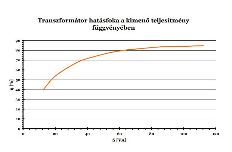

Ahogy erbe már előttem leírta, a trafó hatásfokának nem sok köze van ahhoz amit írtál, ugyanis az nem más, mint az átvitt hatásos teljesítmény és a veszteségek hányadosa (mennyi hő alakul hővé a vasban és a rézdrótban). Ez meg leginkább méret és teljesítmény függő. A rézveszteség könnyen belátható, minél nagyobb méretű és teljesítményű egy trafó, annál kisebb lesz a réz ellenállása (növekvő huzalátmérő mellett csökkenő menetszám), a vasveszteségre meg van egy érték, fejből meg nem mondom, hogy kg-onként ennyi W, ami meg nem lineárisan nő a trafó teljesítményével. Szóval minél nagyobb, annál nagyobb lesz ez a hatásos/veszteségi teljesítmény arány, ahogy az ábra is mutatja (amit nem én rajzoltam).

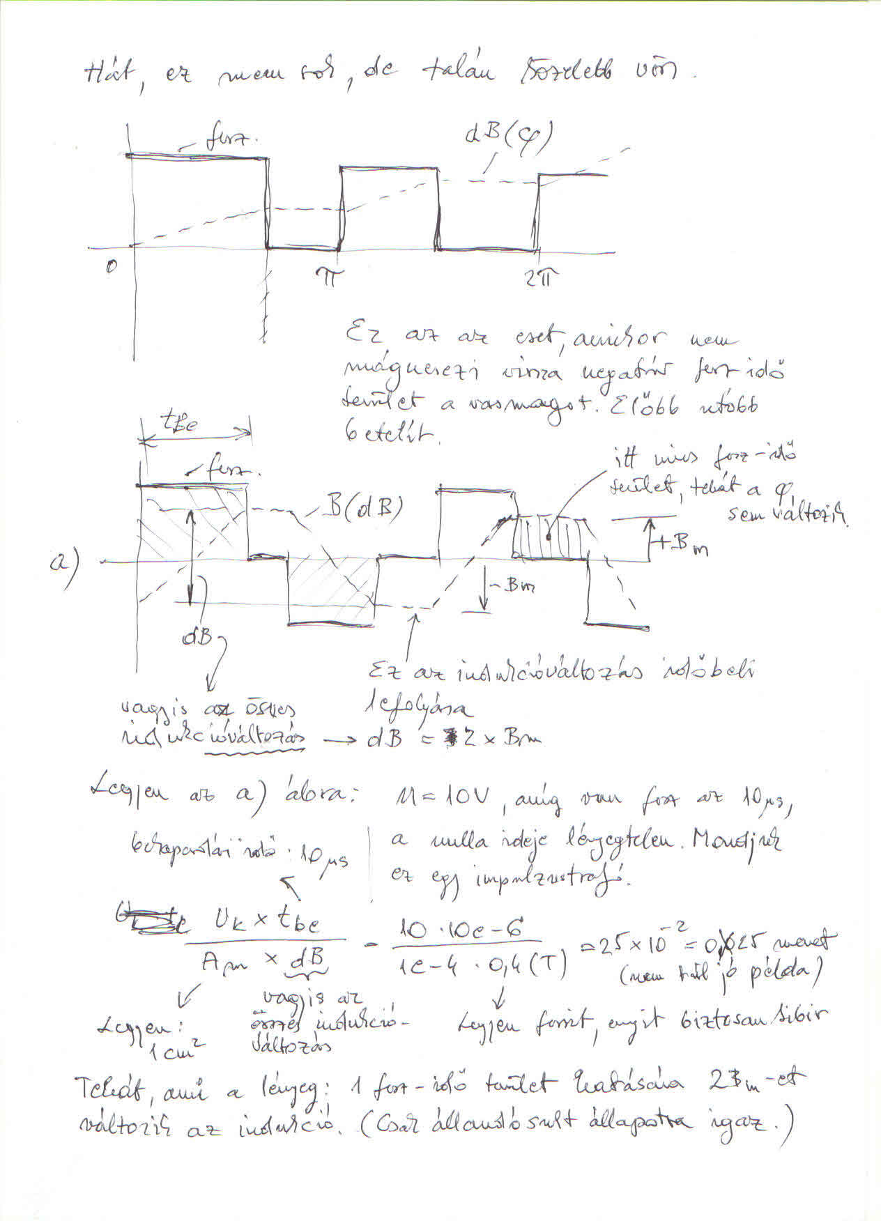

Azt már láttam, hogy tökéletesen megértetted a feszültség idő terület lényegét. De, akkor legyen neked egy fogós, ravasz kérdés: miért nem lehet vasmagos trafóval olyan négyszöget transzformálni, aminek csak pozitív tartománya van?

A hatásfok ábrát továbbfejlesztve... Kiviteltől függően 250-400 VA körül el lehet hagyni a 90 %-ot. Erre már az EI - M magos trafók is képesek.
![]() Ha jól emlékszek, már évekkel ezelőtt leírtam. A hálózatüzemeltetők kétségbe esnének, ha az EI magos trafóik 1-10 MVA teljesítménynél 10 %-os veszteséggel dolgoznának. A hozzászólás módosítva: Okt 18, 2022
