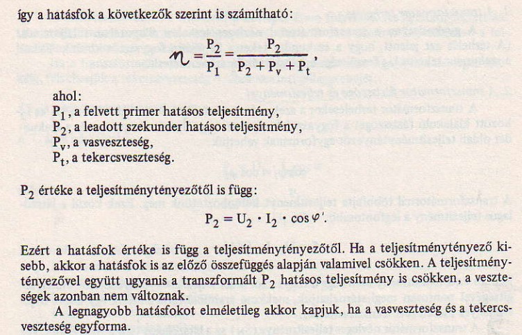

(#) Ge Lee válasza niedziela hozzászólására (») Okt 18, 2022 /
Ahogy erbe már előttem leírta, a trafó hatásfokának nem sok köze van ahhoz amit írtál, ugyanis az nem más, mint az átvitt hatásos teljesítmény és a veszteségek hányadosa (mennyi hő alakul hővé a vasban és a rézdrótban). Ez meg leginkább méret és teljesítmény függő. A rézveszteség könnyen belátható, minél nagyobb méretű és teljesítményű egy trafó, annál kisebb lesz a réz ellenállása (növekvő huzalátmérő mellett csökkenő menetszám), a vasveszteségre meg van egy érték, fejből meg nem mondom, hogy kg-onként ennyi W, ami meg nem lineárisan nő a trafó teljesítményével. Szóval minél nagyobb, annál nagyobb lesz ez a hatásos/veszteségi teljesítmény arány, ahogy az ábra is mutatja (amit nem én rajzoltam).

(#) erbe válasza Ge Lee hozzászólására (») Okt 18, 2022 /
A hatásfok ábrát továbbfejlesztve... Kiviteltől függően 250-400 VA körül el lehet hagyni a 90 %-ot. Erre már az EI - M magos trafók is képesek.
Ha jól emlékszek, már évekkel ezelőtt leírtam. A hálózatüzemeltetők kétségbe esnének, ha az EI magos trafóik 1-10 MVA teljesítménynél 10 %-os veszteséggel dolgoznának.
