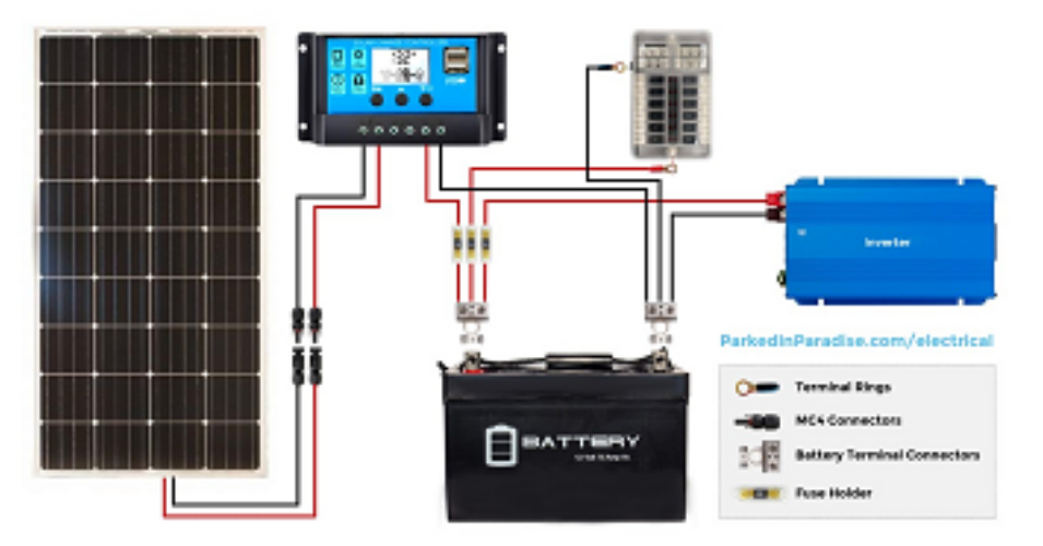

(#) Roland9002 hozzászólása Jan 17, 2023 /
Van egy szünetmentes Ups szünetmentes tápom.
Szeretnèk napelemeket , ami az aksiba tölt.
Azt szeretnèm megoldani , hogy bizonyos eszközeim ne a hálózati áramról működjenek , hanem napelem táplálásból.
De ha gyenge a napelem , ès az aksi is merül , akkor a hálózatról működjenek az eszközök.
Hogy lehetne megoldani ?
Nem komplett drága kèszülèk választása a cèl , mielött ez jönne válasznak
Hobbi elektronikán vagyunk
Illetve a praktikus elv.

(#) kendre256 válasza Roland9002 hozzászólására (») Jan 18, 2023 /
A napelem mellé mindenképpen kell egy napelemes töltésvezérlő. A töltésvezérlő az UPS-ed akkufeszültségéhez igazodjon (vannak kicsi UPS-ek egy akkuval, 12V-ról, vannak nagyobbak két sorba kötött akkuról 24V-ról, meg még nagyobb feszültségről működők is).
Az UPS akkuját érdemes kivenni, helyette (az UPS mellé) sokkal nagyobb kapacitásút tenni. Az UPS töltőáramkörét ki kellene iktatni. Az UPS-be (ha esetleg nincs benne) szellőző ventilátort kellene tenni (meg kifúrni itt-ott, hogy tudjon keringeni a levegő. (Mindezek mellett nem célszerű a maximális teljesítményén kihasználni az UPS-t, nem mindegyik van hosszú idejű működésre tervezve.)
A legtöbb napelemes töltésvezérlőn van akku lemerülés elleni funkció. Ilyenkor a terhelés kimenetet lekapcsolja. Ezt a kimenetet lehetne egy relével felhasználni arra, hogy lemerült akku esetén az UPS bemenete visszakapja a hálózatot (egyébként nem kapna áramot).
(Ha ezt nekem kellene megoldanom, a legnehezebbnek az UPS akku töltésének kiiktatását tartanám, kevésbé hozzáértők több problémával is szembesülhetnek. Az UPS is adhat mindenféle hibajelzéseket, arra tervezték, hogy maga kezelje az akkut, nem arra, hogy kívülről valami belekavarjon. Nem mellesleg olyan UPS a célszerű, amelyik hálózat nélkül is bekapcsolható, mert nem mindegyik ilyen....)

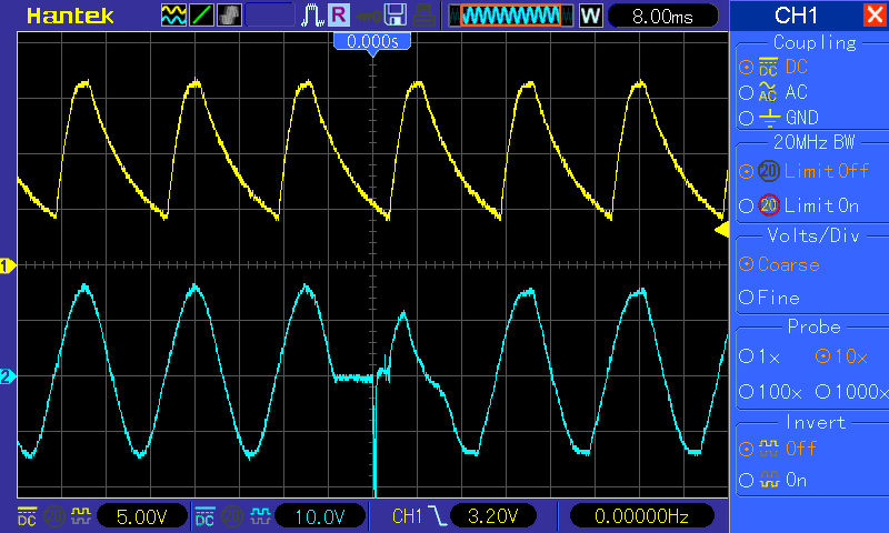

(#) Atis57 válasza antikzsolt hozzászólására (») Jan 19, 2023 /
"De azért nem szeretném ha átváltáskor elmenne a villany leállna a számítógép stb."
Én pedig ebben látom a problémát.A galvanikus elválasztás miatt relé kell az átkapcsolásra.Ennek van átváltási ideje! Persze a 10-20msecról ne is álmodjunk.
A kapcsoló üzemű tápos cuccok meg a stabil 20-30 sec kihagyást szeretik! Akkor nem mennek tönkre.!
Hát ennyi a gond !

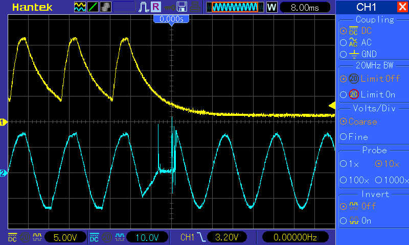

(#) kendre256 válasza Atis57 hozzászólására (») Jan 19, 2023 / 1
„Persze a 10-20msecról ne is álmodjunk.”
Powland SPH-3K mért jelalakjai terhelés nélkül. Ilyenkor egy relé vált át, de a jelalakból láthatóan átváltáskor valamennyire szinkronban van a hálózattal az inverter:
