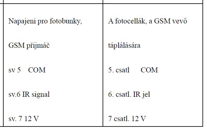

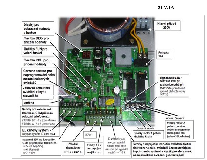

(#) Georgee hozzászólása Jan 16, 2023 /
Segítségre lenne szükségem, adott egy IN SW220AL tipusú kapunyitó. A használati utasítása nem tartalmaz kapcsolási rajzot, és lényegében a mechanikai szerelésen kívül semmi hasznosat nem nem tartalmaz, illetve a google sem a barátom. Esetleg valaki épített már be ilyen típust? Az infra érdekelne, hogy a +12V vagy a testet kell megszakítanom neki? Illetve gondolom az 5-6-7 lesz a nekem szükséges csatlakozó? A használati a villogóra is azt írja, hogy üzemeltetési feszültség 12-230V most ez akkor hogy van?
Köszönöm a válaszokat
(#) uniman válasza Georgee hozzászólására (») Jan 16, 2023 /
Vezérlő csatlakozó aljzata a kezelőszekrény fedeléről": 5-6-7 meg van rajz a fotocellapárról is
A hozzászólás módosítva: Jan 16, 2023
...továbbá a COM-ot összekell kötni a -12V-tal és az infra OUT-ját bekötni a 6-os kapocsra.
(#) Georgee válasza uniman hozzászólására (») Jan 17, 2023 /
Köszönöm a választ . Eddig én is eljutottam, csak nem volt tiszta előttem mire gondolt a leírás szerkesztője és így nem voltam biztos benne, illetve a GSM felirat is megzavart. A fotocellánál a táp része megvan, de a vezérlés részéről nem láttam rajzot, csak azt hogy ott a com és az out kapocs. Illett volna itt megjelölni mit és hova, vagy legalább egy vázlatot hozzácsapni.

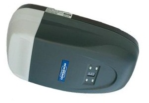

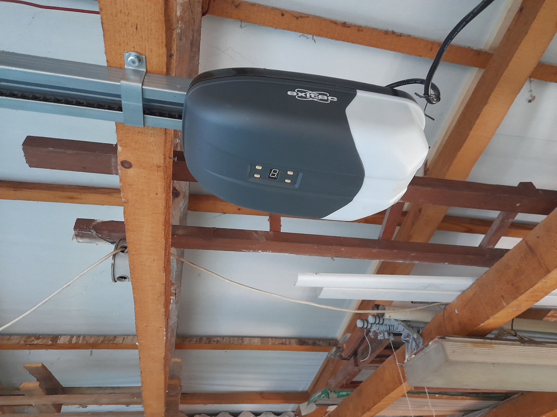

(#) increduluszoltan hozzászólása Márc 4, 2023 /
sziasztok...laikusként segítséget szeretnék kérni egy Exitec garázskapu nyitó motor és távkapcsolója párosításához.. ha lehetséges privátba,hogy ne tűnjek teljesen hülyének!
(#) uniman válasza increduluszoltan hozzászólására (») Márc 4, 2023 / 1
Talán majd ha leírod a típusát is...pl. R-1350G.
(#) increduluszoltan válasza uniman hozzászólására (») Márc 4, 2023 /
Bocs,ő volna.
...a típusát kéne leolvasni! Nincs létrád? Van rajta címke is...talán a másik olalán.
(#) uniman válasza increduluszoltan hozzászólására (») Márc 4, 2023 / 2
Amíg kideríted...
köszönöm,azóta sikerült megoldanom..nincs ráírva,de 1350
(#) uniman válasza increduluszoltan hozzászólására (») Márc 5, 2023 /
A R-1350G nyomógombjai nem így helyezkednek el! De ettől függetlenül jó lehet hozzá a leírás.
Persze te is leírhatnád ide a kérdésedre a választ, talán egyszer majd jól jön valakinek, akinek ugyanez a problémája.
(#) increduluszoltan válasza uniman hozzászólására (») Márc 5, 2023 /
Teljesen ma oldódott meg..
S lenyomva,ahogy a képen is látható,majd a távkapcsolót többször megnyomni...ilyenkor hangjelzés..és kész..
THX!
1330...
A hozzászólás módosítva: Márc 5, 2023
