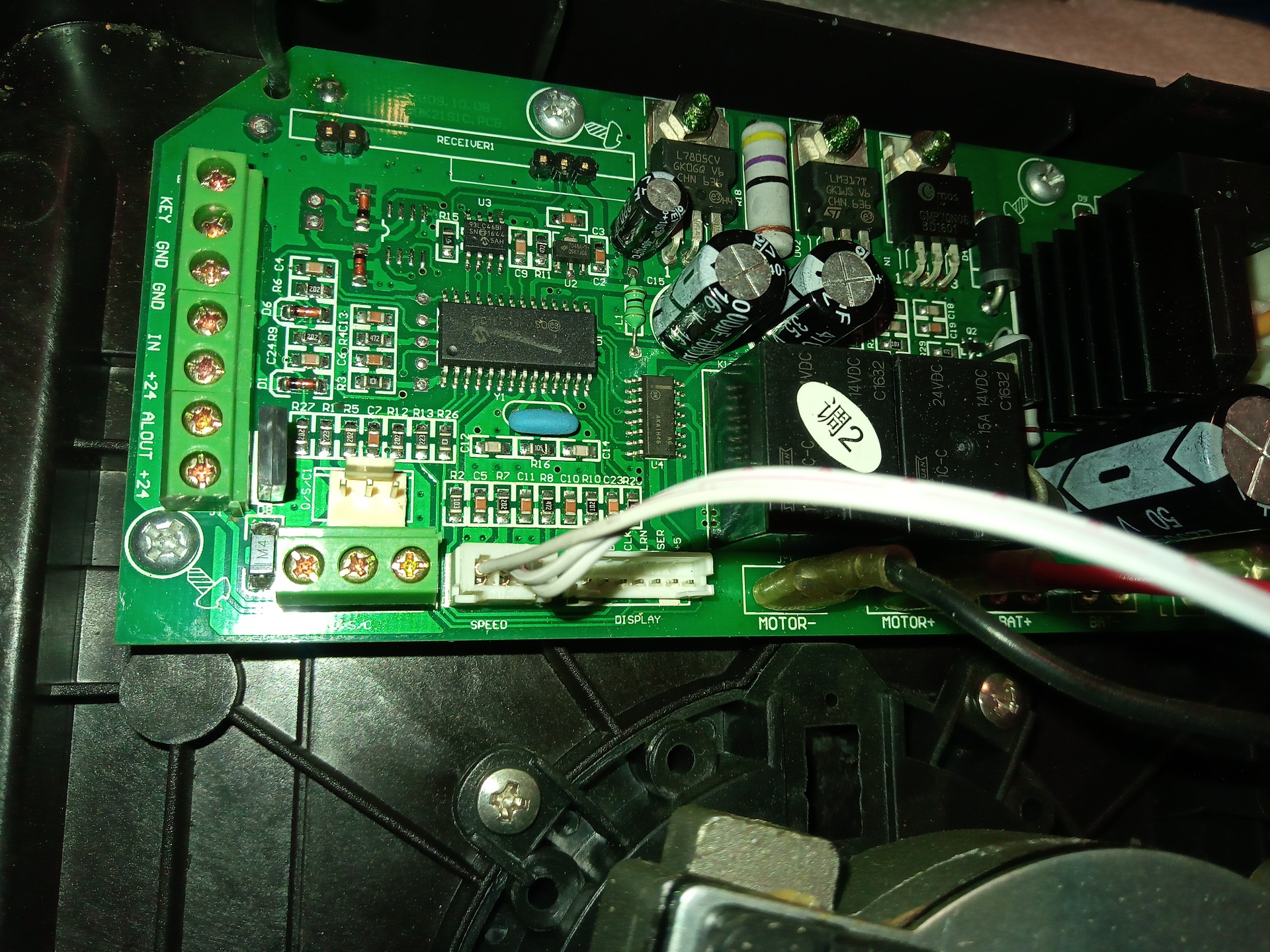

Szevasztok!
Szükségem lenne a SLAVE LIGHT kapunyitó kapcsolási rajzára. Tudna benne valaki segíteni?
Ez csak egy 4 csatornás RF rádióvevő panel.
Ha nem a bekötési rajza kell (ami elérhető), akkor az elektronika "sémája" esélytelen...(Ahogy az a kapunyitók 99%-nak sem publikus)
Nem a bekötési rajz kell az elég egyértelmű. A kapcsolási rajz kellene teszteléshez. Nem akar astabil módban menni, 1-2 perc között billen vissza a relé. Elvileg mennie kellene még impulzusüzemben is, nem ilyen hosszú visszabillenési idővel.
