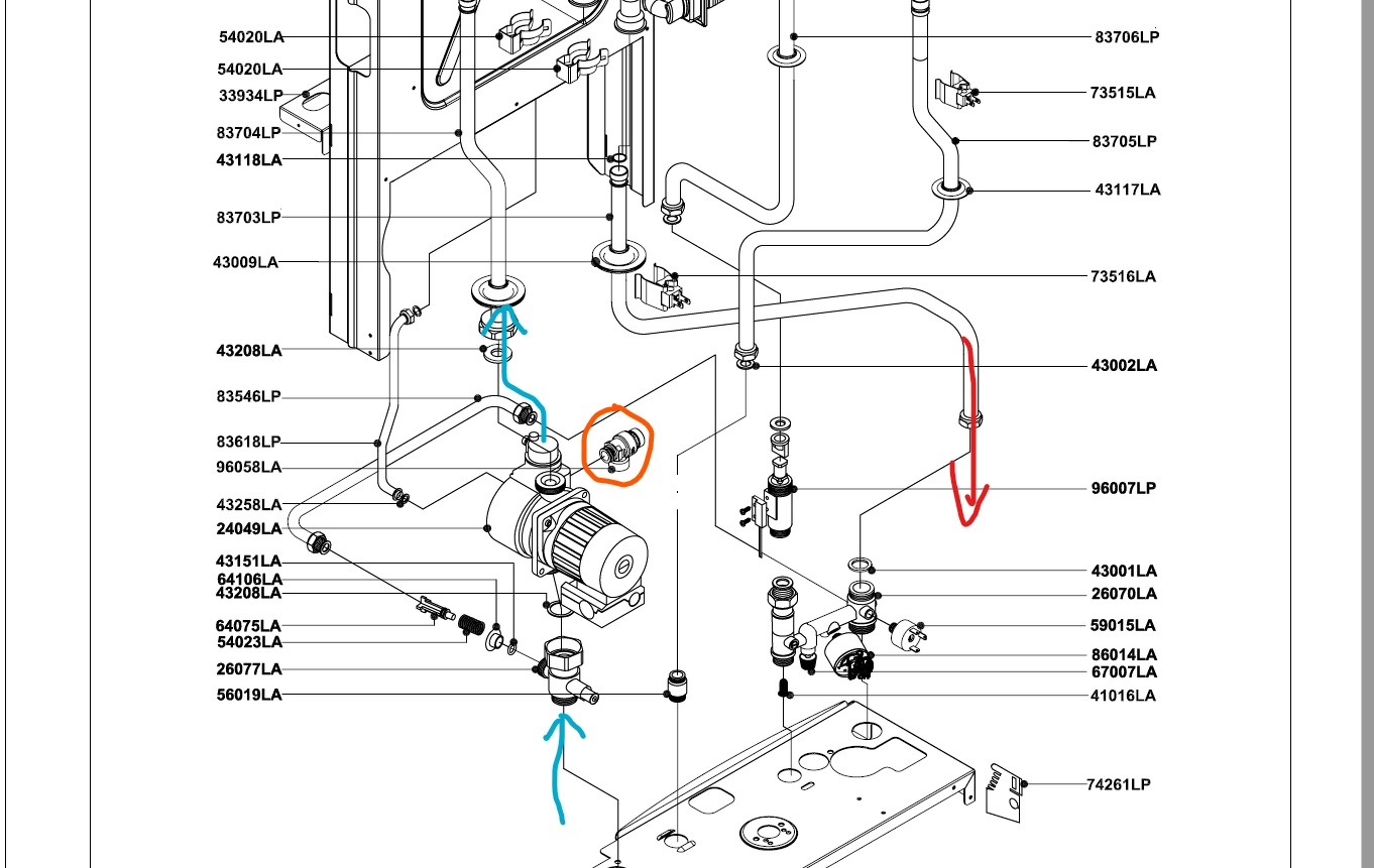

(#) una038 hozzászólása Jan 29, 2023 /
hátha valaki tud segíteni a következő jelenséggel kapcsolatban. Hosszú lesz Adott egy FÉG-Unical Qonpac CTFS24 típusú idős kombi cirkó.
Kíválóan működött az elmúlt pár évben, de megfigyeltem, hogy a fűtés indulásakor 3 gyújtás is kell neki, amire égve marad a láng, és folyamatosan fűt. Fura módon a szünetekben, amikor csak a keringetés ment, a láng nem, akkor is egyik pillanatról a másikra forró lett az előremenő cső, de gondoltam, ez ilyen. Tippre mintha nehezen indult volna meg a víz, és túlmelegedés miatt oltaná el a lángot, de ez tényleg csak tipp. Melegvizet stabilan, tökéletesen adott mindig, és az éves gázfogyasztásával is elégedett voltam.
Most viszont az történt, hogy mivel a szivattyú elindulásakor megnő a nyomás a rendszerben (1 bar => 2,3 bar), csöpögni kezdett a túlnyomásszelep.
Szerelő jött, kiváltotta a túlnyomásszelepet, ellenőrizte a tágulási tartályt, nem lyukadt-e át, illetve az iszapleválasztót, nem dugult-e el. Végül megállapította, hogy szerinte a hőcserélő dugult el, jórészt azért, mert a kazán irányából nem folyt ki víz, mikor szétszedte az ülepítőt.
Kérdésem az a hozzáértő fórumtársakhoz, hogy mielőtt szétkapom az egészet (nem vagyok gázkészülék szerelő, de ennek a kazánnak az ugyanilyen elődjében cseréltem már keringetőszivattyút, javítottam a vezérlőpaneljét, ezt is évente takarítom):
Valóban okoz-e a hőcserélő dugulása nyomáslengéseket, vissza nem folyó vizet?
A kazánban egy mechanikusnak tűnő váltószelep van, annak a leragadása nem jár hasonló jelenséggel?
És jelenleg is működik amúgy, egy-két radiátor levegős még, de annyira csak nem lehet eldugulva az egész, ha megfordul a víz.
HMV-t tökéletesen szolgáltat, le nem tilt azóta sem, se fűtéskor, se vízvételkor.
Van egy működő donorom, de találomra nem kezdeném szétbontani, és alkatrészeket cserélgetni.
Nagyon szépen köszönöm, ha valaki ismeri a típust, és van ötlete a jelenségre.
(#) VIM válasza una038 hozzászólására (») Jan 30, 2023 /
Szia! Nem sok mindent lehet találni erről a készülékről de mint ha bitermikus lenne a hőcserélője. Azt nem tudom, hogy amit váltószelepnek nézel az akkor mi lenne de ha készítesz felvételeket erről részről és megmutatod, talán kitalálható lesz. Ha mégis bitermikus lenne a hőcserélője az magyarázatot adna arra amit a túlmelegedésre írtál. A tágulási tartályban viszont nincs hely a rendszer tágulatának ezért azt fel kellene tölteni levegővel (ha már egyszer meg lett állapítva, hogy nem lyukas). Erről itt egy vázlatos rajz. Azért cseppen a biztonsági szelepnél a szivattyú indulásakor, mert nincs hely a ballonban a rendszer vizének amit a szivattyú odanyom. Expanziós nyomás helyett vízzen van tele a TÁT.
(#) Elektro.on válasza una038 hozzászólására (») Jan 30, 2023 /
Ha ennyire megnő a nyomás a szivattyú indulásakor, én arra gyanakodnék, hogy valami dugulás van. Ta lán vízkő vagy egyéb szennyeződés kerülhetett bele és a kazánból nehezen jut ki a víz.
Ez zokozhat irreálisan gyors melegedést a kazánban rekedt víznél.
Nem ismerem ezt a kazán típust de én erre felé keresgélnék első körben.
Persze könnyen lehet, hogy teljesen rosszul gondolom. Más lenne a helyzet, ha személyesen látnám/hallanám a kazánt üzem közben.

(#) VIM válasza Elektro.on hozzászólására (») Jan 30, 2023 /
„Végül megállapította, hogy szerinte a hőcserélő dugult el, jórészt azért, mert a kazán irányából nem folyt ki víz, mikor szétszedte az ülepítőt.
Akkor a szivattyú akkorát szívott a biztonsági szelepre, hogy az kinyitott (mert az a visszatérőben szokott lenni mint az ülepítő)? Talányos.
(#) Elektro.on válasza VIM hozzászólására (») Jan 30, 2023 /
Nekem egy Radiant kazánom van.
Ott úgy kezdődik, hogy jön a visszatérő "hideg" víz, megy a szivattyúhoz.
Minden más utána van. következés képp a biztonsági szelep is.
Tehát nem akkorát szívott, hanem akkorát nyomott.
A képek lemaradtak...
