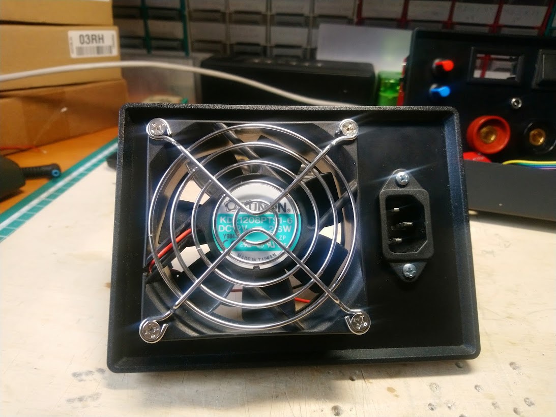

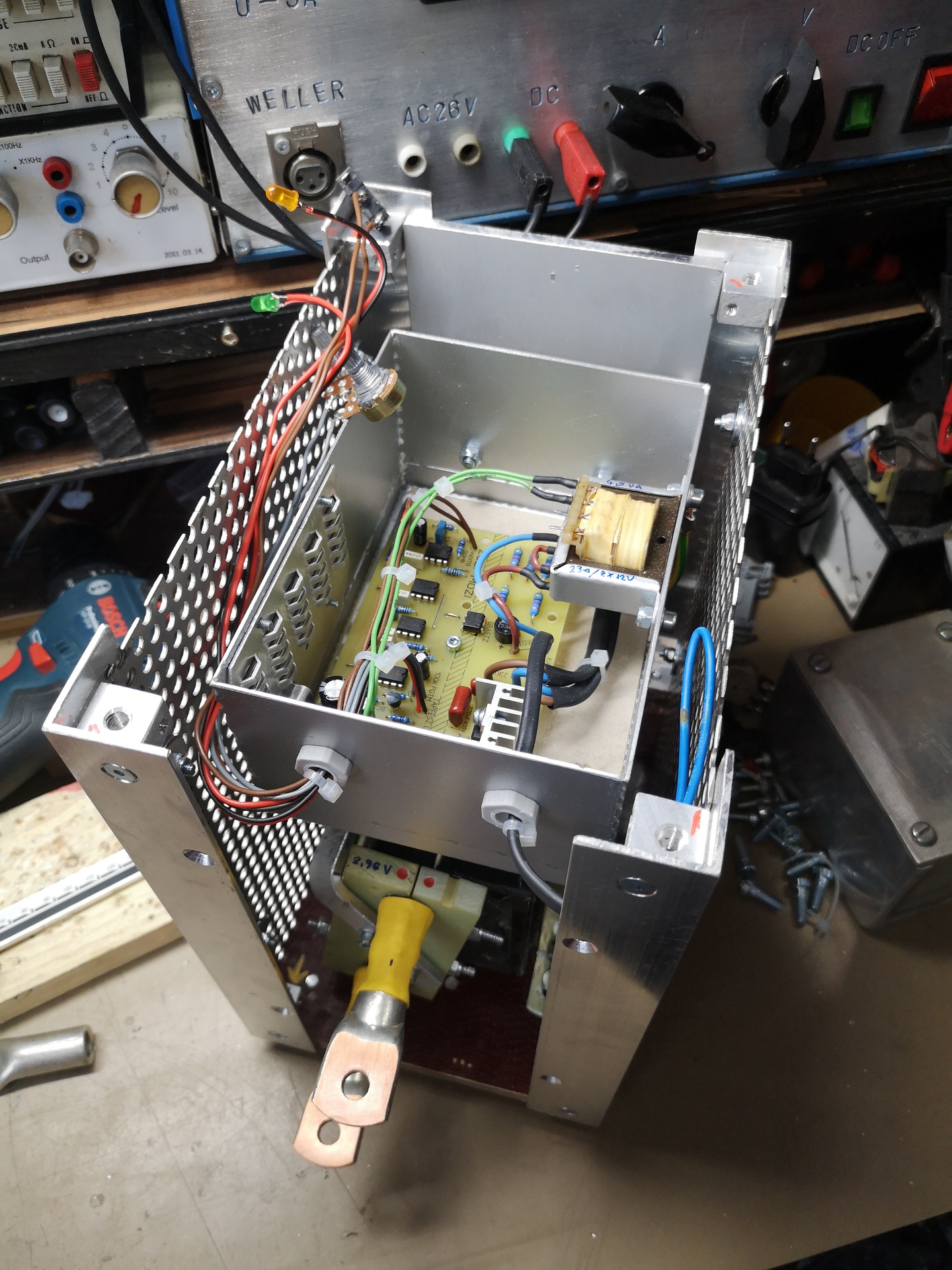

Elkészült a dobozolása is az 1000VA-es ponthegesztőm.
(#) exabit válasza zoly15 hozzászólására (») Jan 15, 2022 /
Bitang jól néz ki! A hegesztési idő mellett gondolom a gyújtásszög/teljesítmény állítható. Azzal mi a tapasztalat? Van olyan hogy csak a hegesztési idő állítása nem elég, és jó hogy a teljesítményhez is hozzá lehet nyúlni? A szekundert hány voltra tekerted?
Egy ponthegesztőt már építettem de akarok én is majd valami hasonlót azért érdekel.
(#) zoly15 válasza exabit hozzászólására (») Jan 15, 2022 /
Szia,
Köszönöm! A két potméterrel az időt lehet állítani (durva- finom).
Ez az elektronika szinkronizál a hálózati frekvenciára, és nullátmenetnél kapcsol be a beállított ideig. A transzformátor picit túl van hajtva, 200V-os primer tekercsre kapja a 230V-ot így 3V a szekunder feszültség. A szekunder tekercs 2 menet, 70mm2 vezetékkel
A trafóról pici videó
A 0.2mm-es nikkelezett acéllemezt 1 impulzussal is simán egymáshoz, vagy a 18650-es akkura hegeszti.

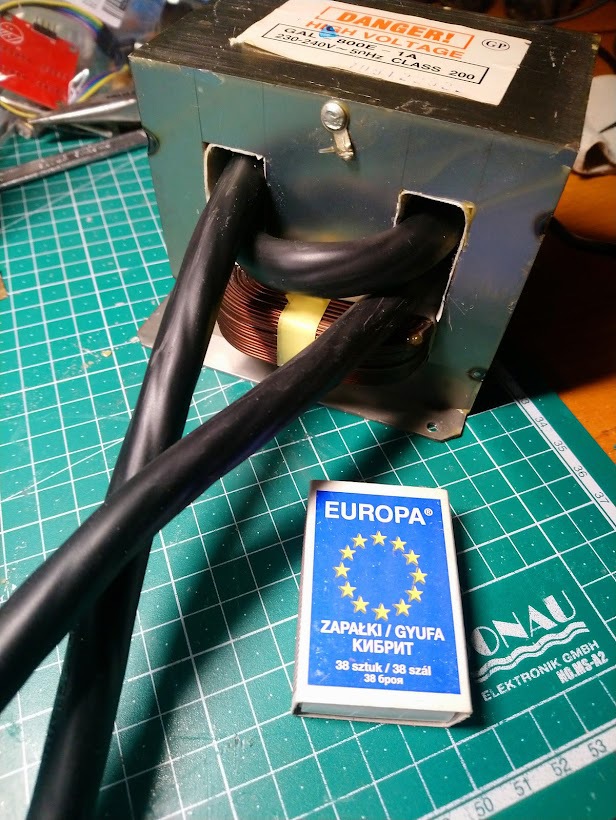

(#) zoly15 hozzászólása Ápr 2, 2022 /
Korabban mutattam az 1000VA-es ponthegesztomet...
Egy picit modositottam rajta, a szekunder tekercsen.
A regi szekunder; 2 menet, 70mm2, 3V feszultseg.
Az uj szekunder; 4 menet, 47mm2, 6V feszultseg.
Jo nagy harc volt, mert az uj szekunder 22x2mm "fazonhuzal" azt mar kalapaccsal kell igazgatni

(#) zoly15 válasza zoly15 hozzászólására (») Ápr 2, 2022 / 2
Készítettem egy Videót az átalakításról

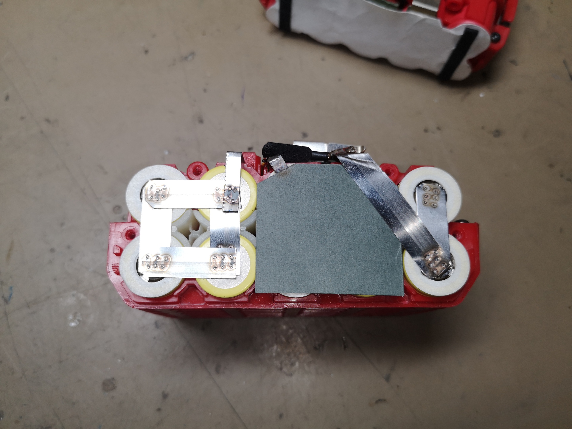

(#) Gabi75 hozzászólása Okt 6, 2022 / 1
Építettem én is egy pont hegesztőt , gondoltam megosztok pár képet .
(#) Josi777 válasza Gabi75 hozzászólására (») Okt 12, 2022 /
Mennyire használható akkumulátor cellák összekötésére?

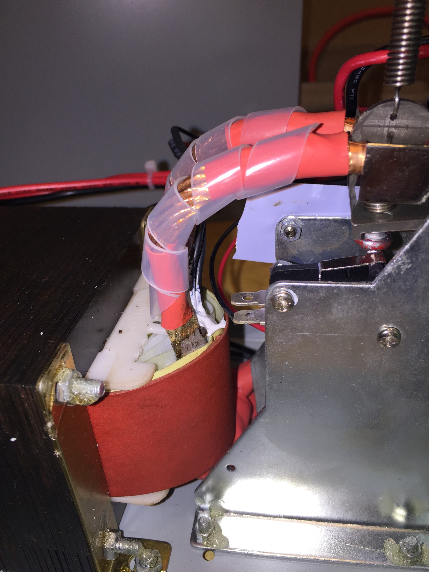

(#) bandika hozzászólása Jan 15, 2023 /
Van-e valakinek felhasználói tapasztalata alis 12V akkus hegesztőkről? Ilyesmire gondoltam: ponthegesztő 8 fet-es
Vagy ha van jobb ötlet szívesen meghallgatom. Trafót tekerni nem szeretnék (ha csak nagyon nem muszáj)
(#) zoly15 válasza bandika hozzászólására (») Jan 15, 2023 /
Jók ezek a hegesztők, míg működnek... aztán egyszercsak elpukkannak a FET-ek.. Nagy áramtudású (kicsi belső ellenállás) akku kell hozzá.
A trafótekerés nem annyira bonyolult mint gondolod 2-3 menetről beszélgetünk

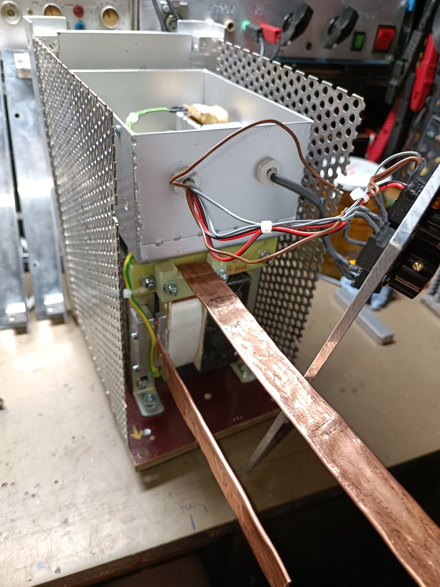

(#) zoly15 hozzászólása Jan 17, 2023 /
Új, nagyobb teljesítményű (a mostani 1000VA-s trafós) ponthegesztőt építek… az alap egy régi, barkács hegesztőtrafó. A tekercselése “sajnos” alumínium (promer 2mm), de kiváló lesz a célra.
A szekunder tekercs 70mm2 vagy 95mn2-es lesz.
(#) zoly15 válasza zoly15 hozzászólására (») Jan 22, 2023 /
A szekunder tekercs, 4 menet lett, 86mm2-es sodratbol!
