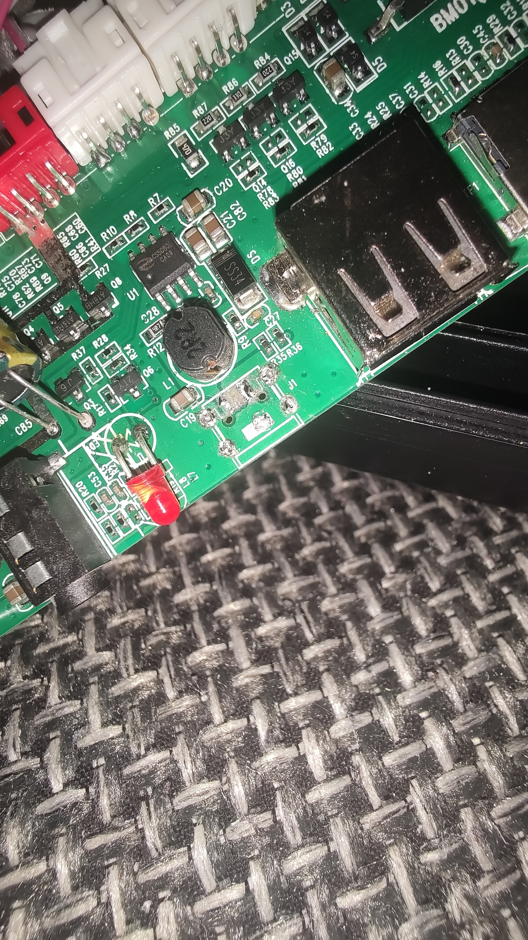

Sziasztok! Van egy aksis rádióm amibe van aksi pakk is. Micro usb-n keresztul tölthető, de tönkre ment az aljzat. Hogy tudnám tölteni az aksit? Gondolom valami vezérlő kell hozzá, valószínűleg az alaplapon is van valami vezérlő áramkor. 4 vezeték ment rá az alaplapról, gondolom 2 a töltő áramkör és 2 pegid a rádiót látná el. 4 cellás az aksi pakk. Egy ilyen megfelelő lehet a megfelelő vezetékre kötve? Vagy ez így nem biztonságos?

Ezt azért én jobban körüljárnám. A képeden semmi érdemlegeset nem látunk, csak egy fél cellát.
Ha a készülékedben van valamilyen töltő elektronika, nem biztos, hogy szerencsés párhuzamosan kötni vele egy általad beszerelt elektronikát. Mondhatnám úgy is, biztos, hogy nem szerencsés.
Ui.: Ha csak a töltő csatlakozó (mikroUSB) ment tönkre, akkor keresd meg hova mennek a vezetősávok, és vezetékezd ki egy bármilyen csatlakozóra, amin keresztül betáplálhatod az eredeti töltő (gondolom szimpla 5V) feszültségét.

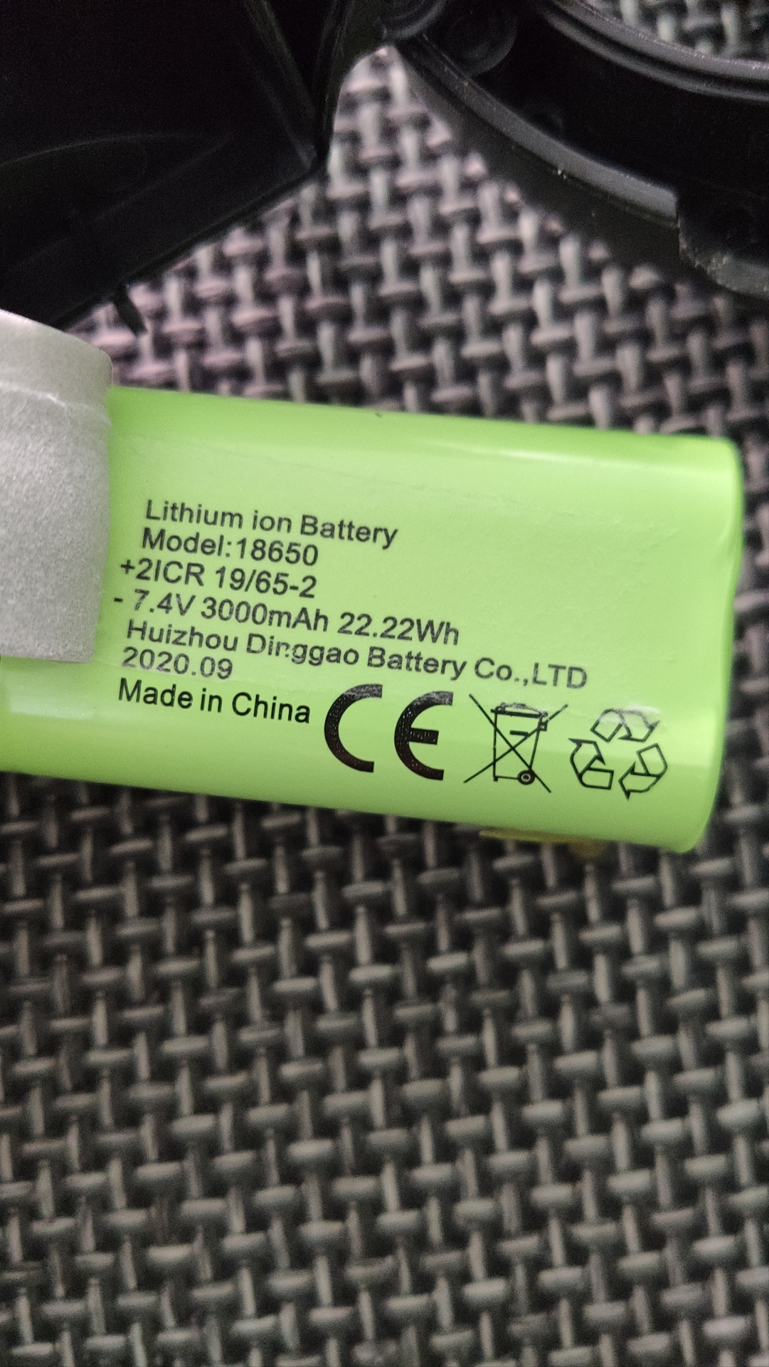

Én írtam a 12 órát, azt gondoltam mivel 4 cella van így 4x3000mAh, de az aksi pakkra volt írva a 3000mAh. Nem vagyok elektro műszerész se hobbista, csak próbálnám használhatóvá tenni. Az USB portot nem tudom kicserélni mert olyan kicsi hogy az én forrasztómmal és tudásommal nem fog menni, meg amúgy is ehhez hőlégfúvó és forrasztó paazta kellene szerintem. Raktam fel újabb képeket. Így már úgy néz ki hogy az alaplaon nincs vezérlő hanem csak az aksi pakkon. Így elég lenne akár csak DC 5V-ra rákötnöm akár egy másik USB aljzaton ha építek be a házába? Esetleg még egy kapcsoló az aksi pakk vezetékére hogy töltés közbe ne kapjon áramot az alaplap, bár így szerintem nem lenne gond, hogy nincs elvileg töltés vezérlő az alaplapon.
A hozzászólás módosítva: Jan 24, 2023
(#) Jonni válasza asdddsa hozzászólására (») Jan 24, 2023 /
A 3-ik képen lévő akkut töltheted önmagába van rajta egy BMS de azt nem fogod tudni mikor van feltöltve csak ha multiméterrel kiméred.
Hogy hány voltal(?) ahhoz ki kéne mérni mennyit ad ki, ha 7V fölött van akkor kb 9V a töltőfesz
(#) Régi motoros válasza asdddsa hozzászólására (») Jan 24, 2023 / 1
Nem szükséges a microUSB csatit cserélni, arra próbáltam utalni, ha végigköveted a +- lábát, valamilyen alkatrészre fog csatlakozni, ahol lesz egy nagyobbacska forrpont is. Oda beforraszthatsz két vezetéket,
és meleg ragasztóval lehugyozod, hogy ne tépje ki a forrpontokat a vezeték miközben elhelyezed.
(Ha nincs melegragasztó, más ragasztó is lehet.) A két vezeték másik végére meg olyan csatlakozót szerelsz amilyet akarsz, és befaragod a házba valahova. Így egy sima (megfelelő áramot leadni képes)
5V táppal ugyan úgy töltheted ahogy eddig. Még a gyári táppal is, ha lecseréled a csatlakozóját az általad választottra.
A panelen ott van a töltőáramkör, a töltést ugyan úgy ő fogja végezni. Az akku elrendezés 2P2S, és a védő áramkör rajta van (bár a balanszer erről is hiányzik úgy látom), viszont az is érdekes, hogy csak egy 6 lábú IC van rajta ami a cellafeszültséget figyeli, tehát ez vagy két cellás ellenőrző, vagy van valahol eldugva még egy ilyen a másik cellacsoportnak).
Ha mindenképp külső áramkörrel akarod megoldani, akkor oda balanszolós Li-ion töltő kell.
Valamint ki kell a balanszálás miatt vezetni a két cella közötti pólust is, ami most ugye nincs kivezetve.
Ui.: Az sem árthat, ha külön áramkörről való töltés közben az akku vezetékeket lehúzod a panelről,
vagy megszakítod legalább az egyiket mondjuk a pozitívat egy kapcsolóval.
Végső megoldásként csípőfogóval lecsipkedni óvatosan a microUSB csatlakozót, úgy hozzáférsz a forrpontjaihoz. Ekkor egyesével kiforrasztható minden láb és fémház befogatás.

(#) asdddsa válasza Régi motoros hozzászólására (») Jan 24, 2023 /
Sikerült leszedni a csatlakozót ezzel a módszerrel. Érdekes volt hogy a középső 3 láb is be volt forrasztva vagy csak a lábon volt forrasztóón és alatta semmi, mintha a nyák felső rétege is lejött volna ott. Legalábbis szerintem azoknak jelen esetben nincs értelme, mert a szélső lábak a GND és a V+. Aztán lehet rosszul látom a dolgokat. Rendeltem hozzá USB C csatlakozót. Elsőnek lekötött aksival próbálom majd ki, hogy bekapcsol-e, mert nem vicces, ha egy ilyen aksi lángra kap. Ha működik akkor rákötöm az aksit is. (Németországban élek, ha ezt elviszem valakihez aki ilyet csinál akkor az egy új rádió ára)
(#) Régi motoros válasza asdddsa hozzászólására (») Jan 24, 2023 / 2
Legközelebb majd ügyesebb leszel. Arra vigyázz, nehogy fordítva kösd be a tápot, mert kinyírhatod a töltő áramkört. Inkább nézd meg háromszor, mint egyszer rosszul köss valamit.
