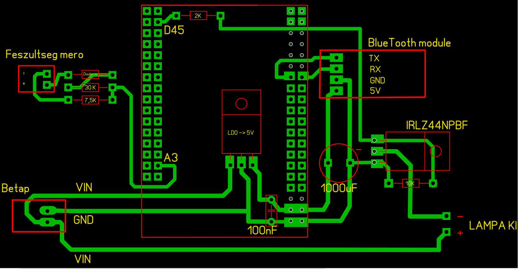

Bocsi előre is a képért, de így tudom a legjobban szemléltetni. Csak egy gyorsan összedobott kapcsolás, ne nézzétek az esztétikát ![]() A lényege: - Bal oldal a bemeneti ág. A BETAP csatlakozón esik be a tápláló feszültség, aminek a pozitív ága egyrészt egy LDO-n keresztül megtáplálja az Arduino Mega 2560-at, illetve direktbe át van vezetve a jobb oldalon található lámpa kimenetre. Hogy a lámpa ne világítson mindig, és a fényereje szabályozható legyen így egy IRLZ44-es Mosfettel szakítom a GND ágát a lámpa kimenetnek. A FET-et a 45-ös digitális lábról vezérlem. Ez idáig tökéletesen működik, a lámpa ki-be kapcsolható és a fényerő is szépen állítható. - Szintén bal oldalt található egy feszültségmérő bemenet. Gyakorlatilag feszültség osztón átengedett feszültséget vizsgálok az egyik analóg bemeneten. Amit tudni kell, hogy a BETAP és a feszültség osztó ugyan azt a tápforrást használja, így a közös GND megvan. Próbálkoztam bolondbiztossá tenni, remélem ez a dióda elég lehet. - Található rajta egy BlueTooh modul, amivel adatot küldök ki a mért feszültségről. Bluetooth modul nélkül a feszültségmérő rész viszonylag pontos volt, állandó értéket mért. Viszont ahogy bekerült a kapcsolásba a modul, a mért feszültség nagyon ugrálni kezdett. Ezért betettem a 1000µF kondit, így a jelenség megszűnt. A Probléma: Önmagában a feszültségmérés, majd az érték kiküldése BlueTooth-on tökéletesen működött. Ahogy belekerült a PWM-es lámpavezérlés minden elromlott. A mért feszültségérték kb. 3-ára esett vissza, és a BlueTooth modul sem működik mindig, van hogy nem küld egyáltalán jelet, van hogy reset után küld, teljesen változó. MI lehet a gond szerintetek? Én arra gyanakszom, hogy a FET ellenállással GND-re húzásval lehet valami gebasz... Mert bár a képen nem látszik, de a Bluetooth modul RX lába előtt egy 1K/2K feszültségosztóval csökkentem az Arduino 5V-os logikai szintjét 3,3-ra. Ez önmagában működik is, csak akkor nem ha FET-et is használom. Lehet elcsúszik valahogy a GND szintje, és nem lesz meg a 3,3V a modul logikai bemenetén? Teljesen hobbi szinten űzöm, az elektronikát csak önszorgalomból tanulom, így tuti hemzseg hibáktól a kapcsolás, de nagyon szívesen meghallgatok minden építő jellegű kritikát!

Én a VIN-GND közé is tennék némi szűrést, főleg hogy arról a tápról PWM-es vezérlésű lámpa is működik. A feszültség mérő bemenet negatív ága közösítve van valahol a mega gnd-jével? Csak mert így elég nehéz elképzelni azt, hogy valami értelmes értéket mér.
Így van. Írtam is hogy a két bemenet ugyan arról a tápról megy.
Szűrés alatt mekkora kondira gondolsz? Ugyebár az LDO után, Mega előtt van egy kis 100nF zavarszűrő fóliakondi. Pontosan hova gondolod: egyből a bemenet után, vagy a lámpa kimenet elé?
Mekkora áramok folynak, amikor be van kapcsolva a lámpa? Mekkora frekvenciával megy a PWM? Mekkora a bemenő tápfeszültség? Mennyire van elkülönítve a nagyáramú föld a digitális földtől?

Nézz meg egy LDO adatlapot. A bemenetet és a kimenetet is szokták szűrni. A szűrőtag kerámia tagját pedig minél közelebb kell tenni az LDO-hoz. Nálad csak a kimenet van szűrve, a bemeneten semmi nincs.

Én is úgy látom, hogy egy rakás szűrőkondenzátor hiányzik az áramkörből. Ahogy fentebb is írták, a szűrőnek mennél közelebb kell lenni ahhoz, amit szűr. Talán ezt még nem írták mások, ezért mondom, hogy az IRLZ44-hez is tennék egyet, ami a lámpa kapcsoláskor nem engedné rángatni a tápfeszültséget. És persze a regulátornak kell a bemenetére és a kimenetére is kondi az adatlap ajánlása szerint.
Az Arduino TX->BluetoothRX között a feszültség osztó az ismereteim szerint rendben van, elfogadható megoldás a 3,3V konverzióra. Ha óriási volna a jelsebesség, akkor lehetne hogy jobb megoldás kell, de remélhetőleg nem használsz ilyet. Ha teheted, szerezz be egy oszcilloszkópot, tanulságos ilyenkor ránézni, hogy hogyan ugrálnak a feszültségek! Az ember jobban elhiszi, ha látja is.
Saját tapasztalatom írom le. Kínai Arduinoval (valószínűleg hamis ATMEGA328P) oldottam meg egy háromjáratú csap vezérlését. Rendszertelen időközönként lefagyott a program. Sok időt töltöttem szoftveres hibakereséssel mire végül rájöttem hogy a hiba forrása nem belül keresendő hanem kívül. A csap 230V-os motorja indukált zavarjeleket a kábelekben (nem csak a jelvezetéken hanem a 230V-on is) amelyek összezavarták szerencsétlen AVR-t. A megoldás érdekében bevettem mindent: árnyékolt árnyékolt kábelek, optó relék, hálózati zavarszűrők. Azóta jól működik.
Ahogy látom a fet-et vezérlő fóliasáv a bluetooh modul alatt megy el. Lehet hogy túl közel van az antennához ami miatt hibás adatok kerülnek be 1-2bittel több/kevesebb.

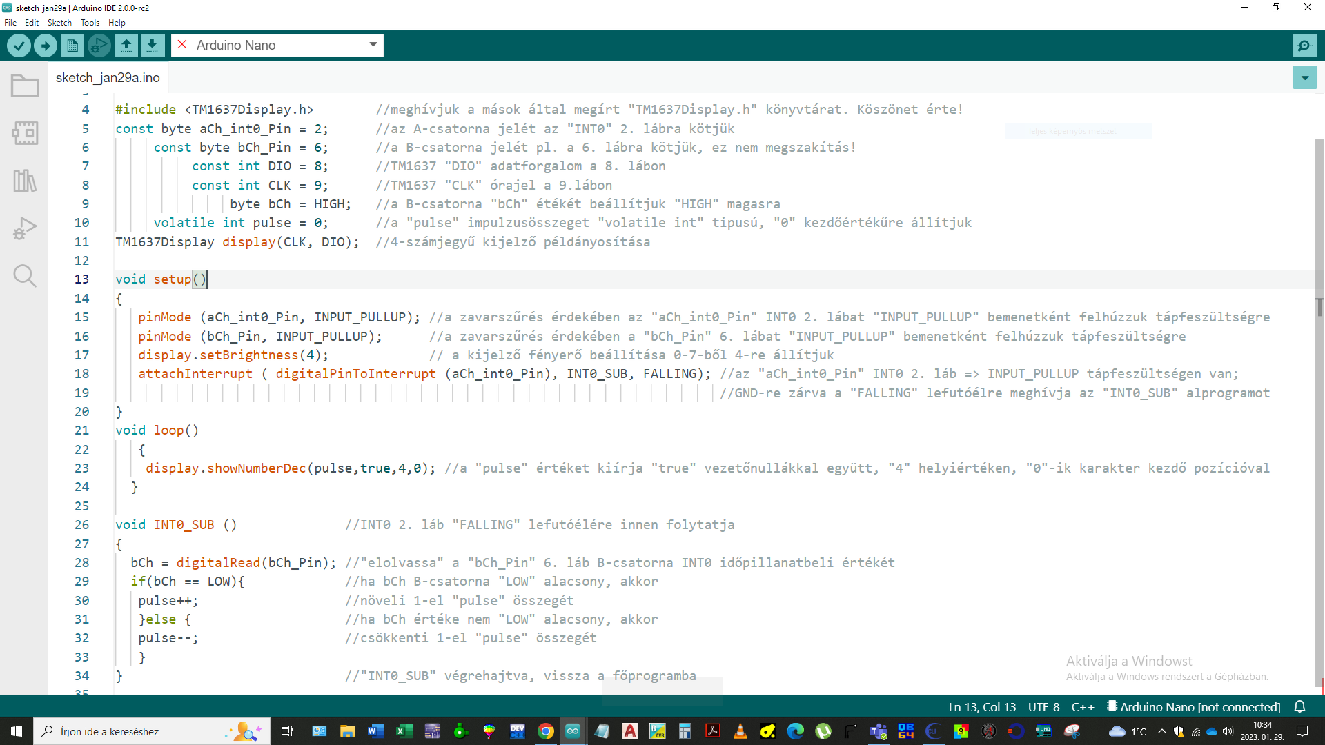

Életem fő műve a melléklet szerinti enkoder, melyet a szokásos A-B csatornás, inkrementális, 3600 pulzus/fordulatú, opto-elektronikus jeladóval elfordulásiszög mérésére kívánunk használni 0-tól +-60 fokig. "Asztalon" elfogadhatóan működik, de kikapcsoláskor, áramszünetkor meg kellene őriznie az utolsó "pulse" értéket, mert így a fenti célra nem használható. Hogyan tároljam el a végeredményt úgy, hogy bekapcsoláskor az legyen a kezdőérték? Köszönöm szépen! A hozzászólás módosítva: Jan 29, 2023
