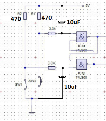

				Üdv. Mindenkinek ! A mellékelt kapcsolási rajzon egy elektromotoros ajtónyitó és -csukó vezérlő áramköre lenne. A két bistabil kör egyike bal irányba, a másik jobb irányba forgatja a motort, mely a hozzátartozó relék bekötésével biztosított. A bistabilok bemenetén végálláskapcsolók, érzékelő kimenetek vannak, de kézi kapcsolással is váltható a kimenetek állapota. Jelen rajzon csak ez látható. A bistabilok utáni logikai körök annak érdekében vannak, hogy megakadályozzák azt, hogy mindkét relé egyidőben legyen bekapcsolva, ezzel rövidzárlatba víve a motort tápláló áramforrást. Az áramkör áramellátása egy 5 V-os és egy 12 V-os táp IC-ről mennek, melyek mindketten egy trafó egyenirányított, pufferelt kimenetére csatlakoznak. A 12 V csak a reléknek kell. A motor egy ablaktörlőmotor (valószínűleg 12 V-os Trabantból való), ennek tápja ugyanennek a trafónak egy másik, nagyobb terhelhetőségű szekunderéről van ellátva, Zener diódás táp, 2N3055 áteresztő tranzisztorral. Tehát galvanikusan független a 2 tápellátás. A TTL áramkör jól működik addig, amíg a motor nincs bekötve. Amint a motor is működik, a vezérlés különféle mértékben "megzavarodik". Pl. bekapcsol a motor, megy 1 másodpercig, aztán a bistabil magától átbillen, a motor megáll. Vagy a bistabil átbillenése csak egy pillanatra történik meg, a motor meg se indul stb. A relék eredetileg a TTL IC- közelében voltak, akkor volt a legrosszabb. Miután elraktam őket messzebbre, már jobb lett a helyzet, de akkor se jó tökéletesen A vezérlő áramkört ellátó 5 V-o és 12 V-ot egy teljesen független tápról is elláttam, akkor se lett jó. Megy a motor egy darabig, aztán magától leáll. Még olyat is tapasztaltam, hogy ha a TTL áramkör földpontjához hozzáérek, akkor is történik átbillenés. Végül még annyit, hogy a TTL kör tápján van egy 100 µF-os és egy 100 nF-os kond, ezen kívül mindkét IC-re közvetlenül rá van kötve egy-egy 100 nF-os kond. Ennyit tudok a zavarvédelemről. Biztos vannak köztetek nálam sokkal tapasztaltabbak, tanultabbak ezen téren. Mit lehetne tenni ? A válaszokat előre is köszönöm ! Elnézést, egy kicsit hosszúra nyúlt. A hozzászólás módosítva: Jan 28, 2023
				A rajzodon éppen a lényeg nem látszik. A tápegységek kialakítása, zavarszűrése, kapcsolatuk,... Az erősáramú részt mindenképpen célszerű teljesen függetlenül táplálni, ezenkívül a huzalvezetés módja is vihet be zavarokat. Pedig a TTL nem annyira zavarérzékeny, mint pl. a sokkal nagyobb bemeneti ellenállású CMOS áramkörök. Van Tápegységgel kapcsolatos kérdések és DC motorvezérlés témakör, ahol ilyen gondokat is tárgyalnak.

				Lényeget lehagytad a rajzrol, ami a tápellátása, ugy a motornak mint az elektronikának. Az 5 Voltos TTL felejtendö ilyen dolgokra.
				Hello! A végállás kapcsoló nyilván ki van vezetve a mechanikához. A 3,3k felhúzó ellenállással ez antennát játszhat. Ha legalább egy 100nF-ot kösz a kapcsolóval párhuzamosan, akkor javulhat a zavarérzékenység. (Meg meg is határozza az RS tároló alaphelyzetét, ami hiányzik is.)  A 3,3k helyett célszerűbb jóval kisebb ellenállásokat használni, pld 470 ohm-ot. hogy a kapcsolókon-nyomógombokon nagyobb áram folyjon át. Egyébiránt távolra, nem célszerű TTL bemenetet elvezetni, valamint záróérintkezőt végállásként használni. Egy optocsatoló használata célszerűbb, aminek a "dióda oldalát" 12V-ról lehet táplálni. Itt ugyan nem lesz galvanikus elválasztás, viszont az jelet csak akkor visz át, ha áram folyik rajta. A GND-t célszerű egy ponton földelni. Annak jó helye a tápkondi negatív pontja és más ponton nem földelni semmit. Továbbá nem célszerű S-es TTL-t használni és Schmitt triggeres 74132-vel jobban jársz egy bemenő fokozatnál. A hozzászólás módosítva: Jan 28, 2023

				Ha a két relé egyszerre húz be, vagy az egyik húz és a másik elenged, rövid időre a tápot rövidre zárja! Célszerübb lenne, ha az egyik relé az irányt állítaná a másik kapcsolná a tápot. Minden bemeneti pontra az IC lábhoz közel 100-220nF kell.
				A rajzon csak a segédérintkezők szerepelnek.
				Erre én is gondoltam. Ez nem fordulhat elő, ezt akadályozza meg az IC2A és IC2B. Viszont a Te ötleted is jó, ez nekem nem jutott eszembe.
				Nem akartam olyan bő lére ereszteni a leírást, így is elég hosszú lett. 5 és 12 V-os tápkocka, az erősáramú pedig sima áteresztő tranzisztoros, a végükön a szokásos 100 mikrós kondokkal.
				Még egyelőre asztalon van az egész. Úgyhogy a javasolt módosításaidat könnyen el tudom végezni. Köszönöm Mindenkinek a véleményét és itt szeretném leírni, amire nem utaltam az elején, hogy ennek az áramkörnek nem az volt a célja, hogy egy profi vezérlést valósítsak meg a legkorszerűbb eszközökkel. Hanem úgy történt, hogy a meglévő sok kacat közül mit tudok összerakni, ami még működne is és annyira nem is szeretnék rákölteni semmit. Ha így nem megy, akkor ennyi volt. Végül is, amíg nem megy a motor , addig működik is, így szerintem a kapcsolók pergésével nem lehet gond, meg hosszabb vezetékek sincsenek, amik zavarokat gyűjthetnének be. Mindenki véleményét alaposan átolvasom, aztán meglátom.hogy mit tudok még kihozni ebből a megfelelő keretek között.   A hozzászólás módosítva: Jan 29, 2023

				Ez sem fog nagyon menni, mert a bemenetek az él meredekségére reagálnak. A kondival meg ezt nagyon elhuzod és ebben az átmeneti állapontban összeszed minden elektromos szemetet a környékröl. Sajnos jo 40 éve végigzongoráztuk az egészet egy profi szerkezet fejlesztésénél. Ha jol emlékszem végül a bemenetkre tranzisztoros billenö áramkörök kerültek, amiknek a kimenete kemény L ill H volt, ami már jelentösen tompitotta a TTL Flip Flopok érzékenységét és növelte a stabilitást. Végül a cég céláramkört rendelt a motorok vezérlésére. A hozzászólás módosítva: Jan 29, 2023
